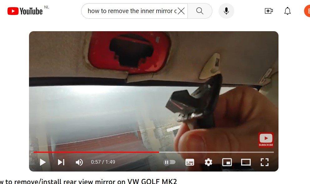

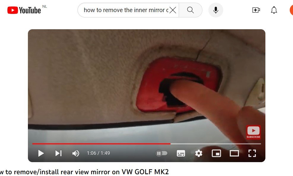

Salut Ivan,
Quand on ne sait pas comment enlever les rétros cela devient vite casse pied..
sur Golf 1-2, les rétros intérieurs sont clipsés.
Il faut d'une main comprimer l'embase du rétroviseur vers l'arrière de la voiture pour comprimer le ressort, puis en maintenant la compression incliner l'avant du support vers le bas afin de sortir l'avant de son encoche.
Voir le lien à 1:06 pour comprendre le mécanisme.
Pour le remettre, d'abord entrer l'avant dans ses encoches puis l'arrière en comprimant le ressort.
https://www.youtube.com/watch?v=ameYNpv6vj0

merci Bertrand, ça m'évitera de tout casser! :up:
Re: Dépose Rétroviseur intérieur
Impeccable, on bascule, on fait des petites rotations et ça part!
