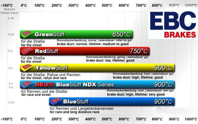

Par contre sur mon Patrol GR Y60 j'ai monte des plaquettes EBC , car j'avais une perte d'efficacité dans les descente de col et depuis plus de soucis :D
Trois categories green / red / yellow

Alternative EBC jaune.

Concernant les EBC, les jaunes, c'est déjà du très lourd!

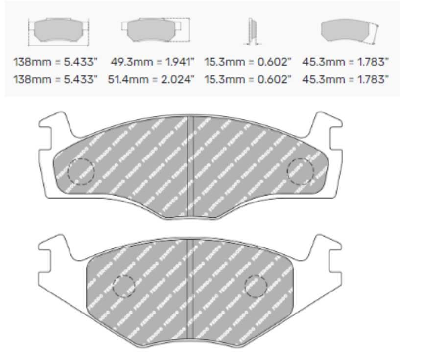

Je pense passer aussi en Ferodo Racing DS2500.
J'ai trouvé un jeu complet chez Mosa Freins à Andenne : référence F2409-425.
Ce sont bien ceux-là pour une 1600 de 81 ?

Re: Plaquettes Performance
oui, la référence pointe sur des FCP392H
