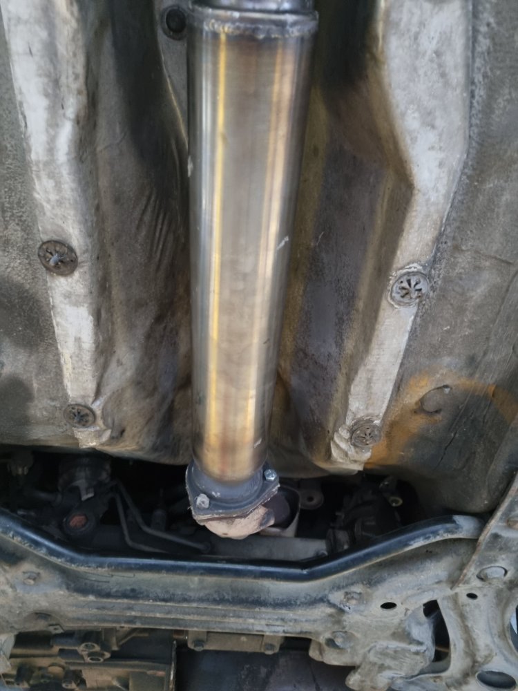

J'ai acheté (importer d'Italie) une belle GTI G60 avec 5 portes. Je n'arrive pas à l'immatriculer (oldtimer), plaque O.
Car j'ai eu 2 X cartes rouges au contrôle technique pour un taux de CO élevé. Après le passage d'un deuxième garagiste, il s'avère que c'est à cause de l'absence du catalyseur.
Mais le garagiste n'est pas sûr de lui pour le modèle de catalyseur sur ma G60 (année juin 1991). Apparemment, il y a plusieurs modèles de catalyseurs pour ce modèle et il ne veut pas le commander tant qu'il n'est pas sûr du modèle. Ci-joints des photos de la ligne d'échappement. Un des anciens propriétaires aurait enlevé le catalyseur et aurait mis un prolongement de tuyau en inox.
Voir photos. Quelqu'un pourrait m'aider en me communicant soit la référence du catalyseur, soit la marque.
N.B.: j'ai vérifié sur internet et c'est vrai, il y a plusieurs modèles.
Merci d'avance.

Il suffit de faire régler le Co correctement par un garagiste qui à l'appareil et la méthode adéquate.
Le catalyser n'est obligatoire qu'à partir de 1992.
Si tu es refusé c'est que tu dépassés les 3,5%.
