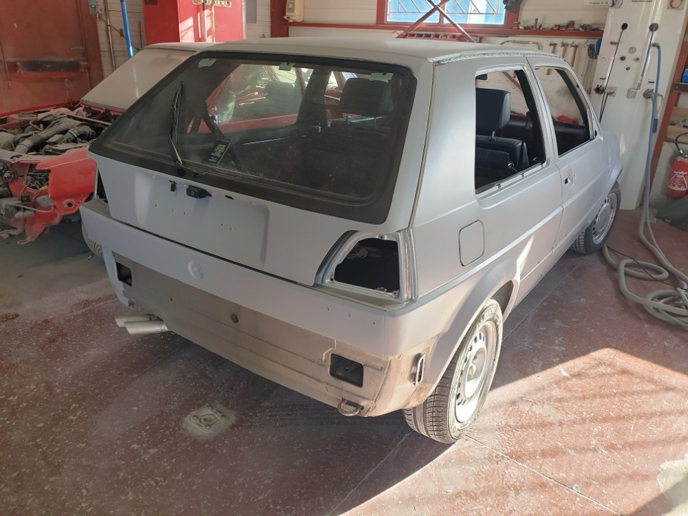

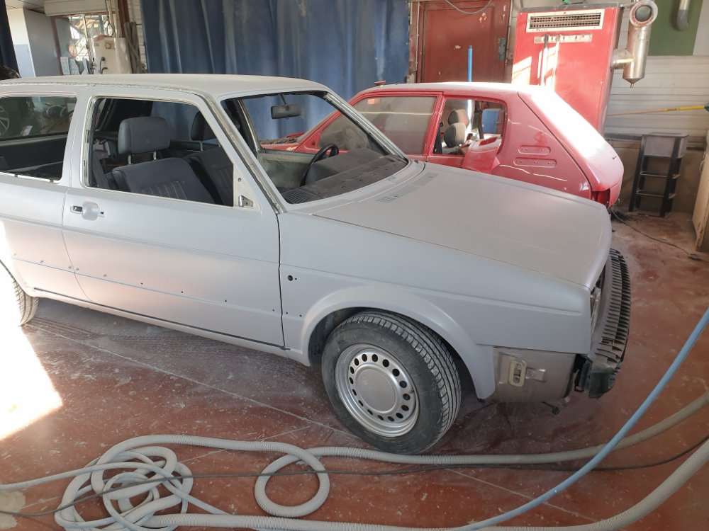

Sur le post de présentation l'auto était en carrosserie/peinture, elle doit revenir fin février 2024, j'aurais donc de belles photos à vous proposer suite à celles-ci:

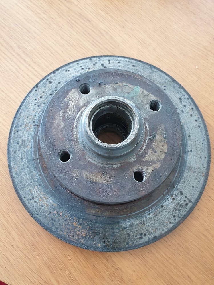

- les 4 disques de freins et bien sûr les plaquettes.
Au passage vous regarderez l'état de ceux qui ont "brillamment" passé le CT en 8-2023 :o ... no comment :oops:

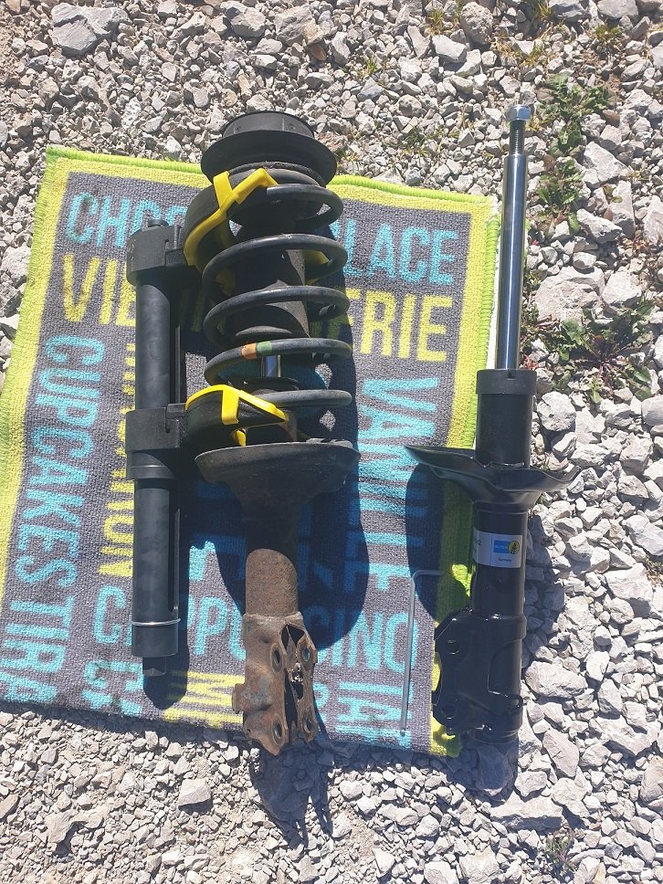

- 4 amortisseurs Bilstein
