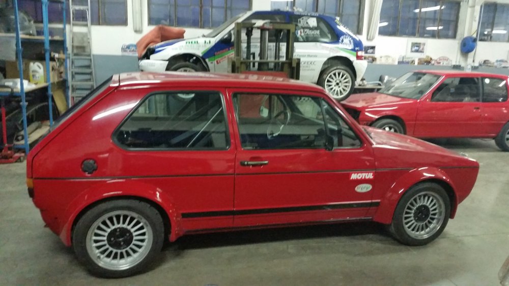

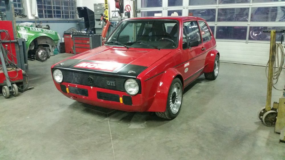

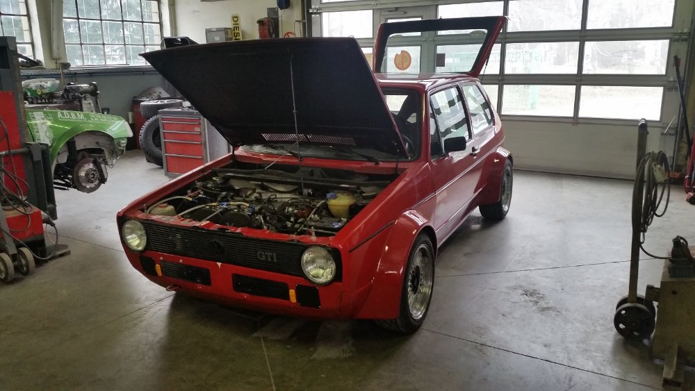

Bon j'ai un petit peu de temps devant moi, du coup je vous mets quelques photos des travaux réalisé sur ma One de course.
Voici comment elle était lorsque je l'ai acheté :[/attachment]
Golf rouge (3).jpg (108.24 Kio) Vu 1389 fois
Golf rouge (2).jpg (120.94 Kio) Vu 1389 fois
Je n'ai roulé qu'une seule fois avec dans cet état et j'ai commencé très rapidement les travaux de démontage total de la golf pour ne finalement garder que la caisse.
Elle était équipé d'un moteur KR avec fiche de banc pour 139 cv (donc classique), des combinés filetés, un kit de frein Wilwood, un arceau devil boulonné, des élargisseurs de voies et elle avait subit une petite cure d'amaigrissement...
Elle était raide comme ce n'est pas permis mais quand même plutôt sympa à conduire.
Golf rouge (4).jpg (142.85 Kio) Vu 1389 fois
Golf rouge.jpg (116.2 Kio) Vu 1389 fois

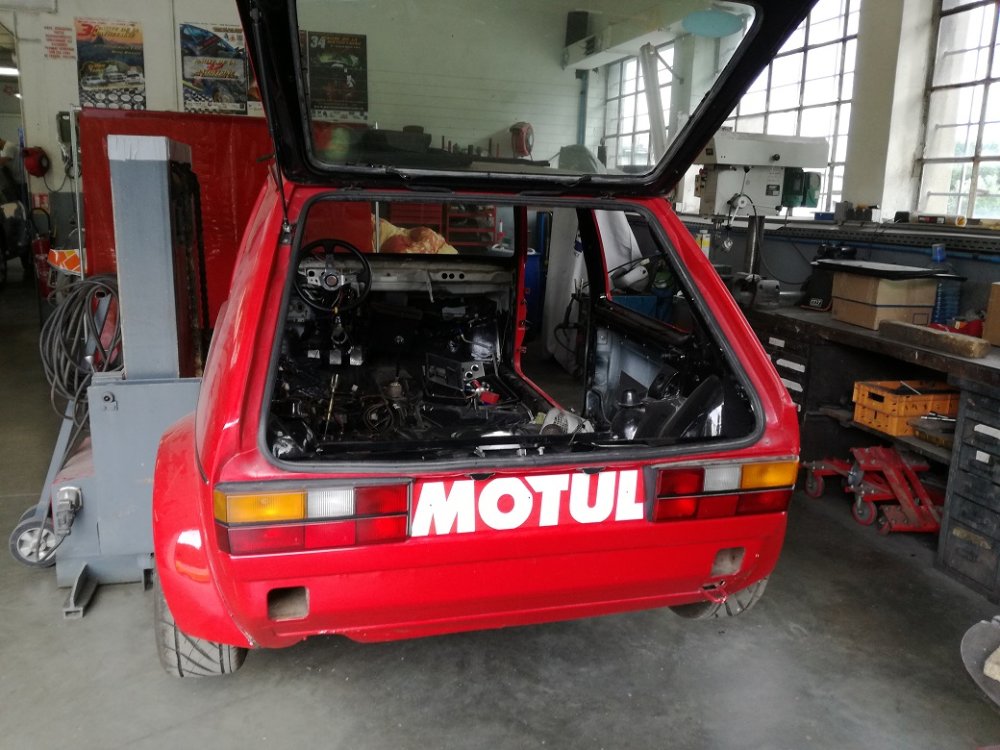

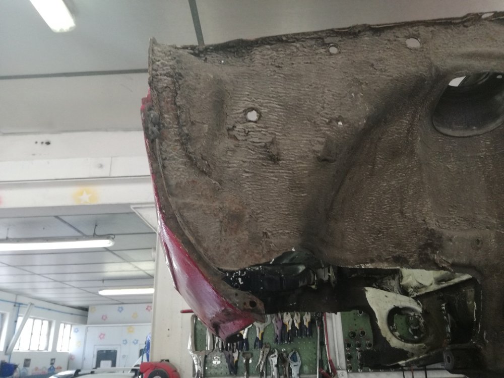

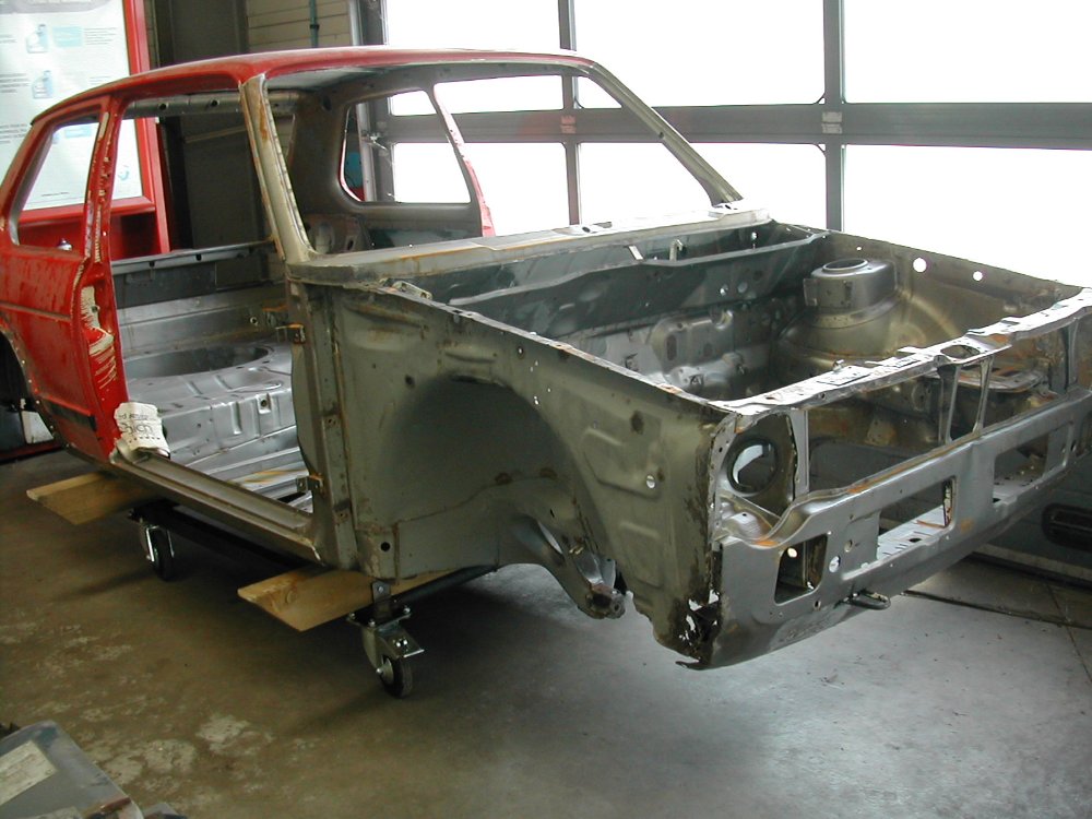

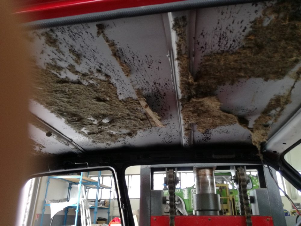

Du coup je suis rentré directement dans le dur avec une mise à poil dans les règles, suivi d'un hydro décapage de toutes les zones sensibles :
plafond golf rouge.jpg (130.25 Kio) Vu 1387 fois
Sans l'aile AVG.jpg (119.08 Kio) Vu 1387 fois
Lorsqu'il n'y avait plus rien du tout sur la caisse, elle est partie pour une toilette un peu musclée :
Retour hydrodécapage.JPG (127.36 Kio) Vu 1387 fois
Sans TDB.jpg (82 Kio) Vu 1387 fois

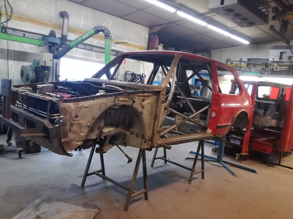

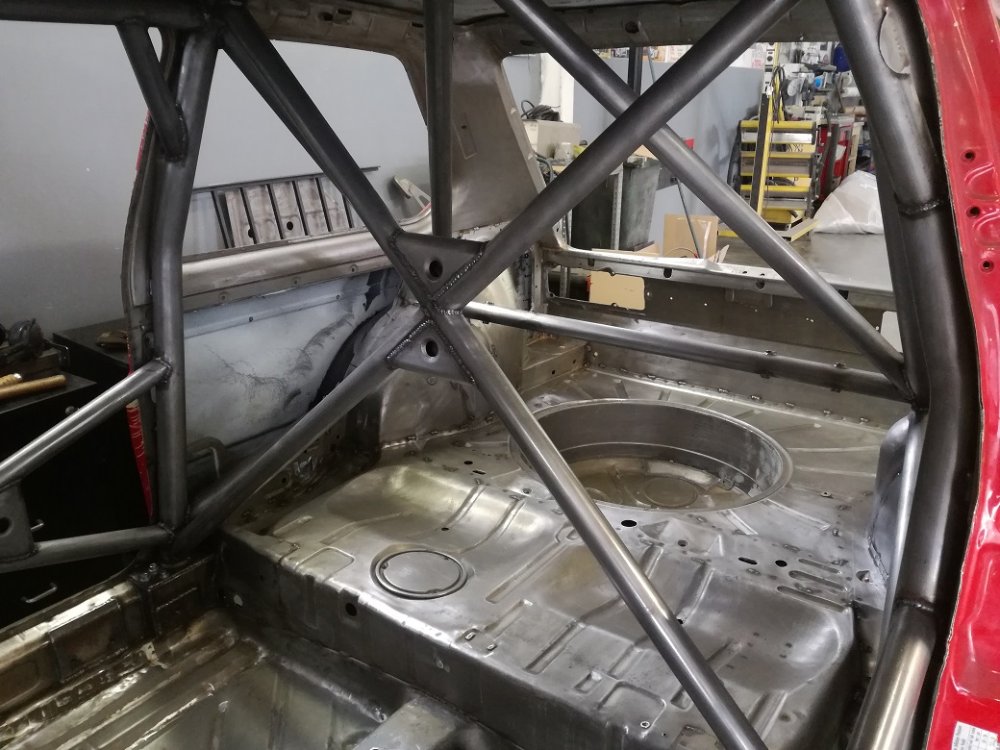

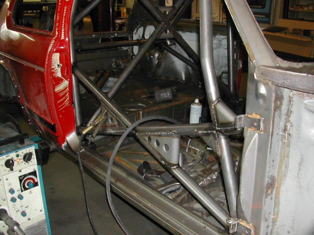

Les travaux de re-soudage de la caisse, de création du nouvel arceau et de reprise de la caisse en dentelle ont pris pas mal de temps ...
Le re-soudage de la caisse et la création de l'arceau ont été confié à l'atelier de Jacques Point, bien connu et reconnu pour la qualité de sont travail dans le monde du rallye:
Là c'est la création de l'arceau :
Soudage de l'arceau.jpg (144.78 Kio) Vu 1386 fois
On peut voir ici le travail de re-soudage complet de la caisse pour la rendre la plus rigide et solide possible :
Resoudage de la caisse.jpg (142.65 Kio) Vu 1386 fois
Voici un aperçu de l'arceau :
arceau avant peinture intérieur.jpg (141.98 Kio) Vu 1386 fois
