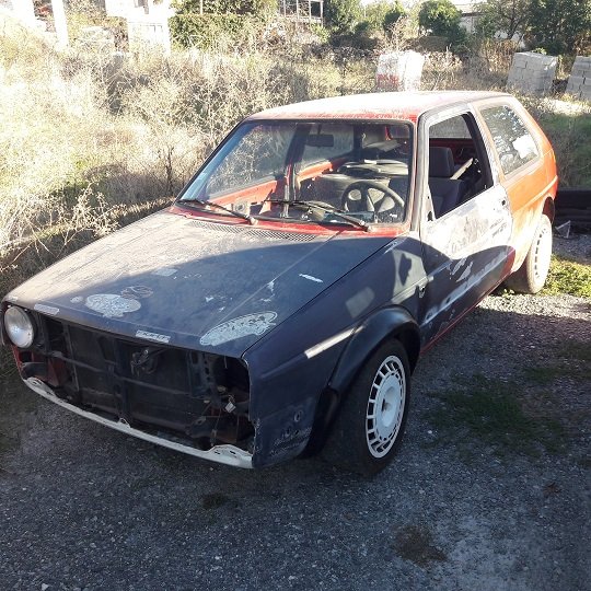

voila je me lance sur la présentation de ma Gti Cup achetée 100m à côté de chez moi, je suis allé la chercher à pieds.
Elle était destinée à un projet Voomeran piste, mais ça n'a pas abouti, je la remets 100% d'origine.
J'ai eu un grave accident, elle a été en pause, juste une où j'en suis, je mettrai les photos quand je l'ai eue.

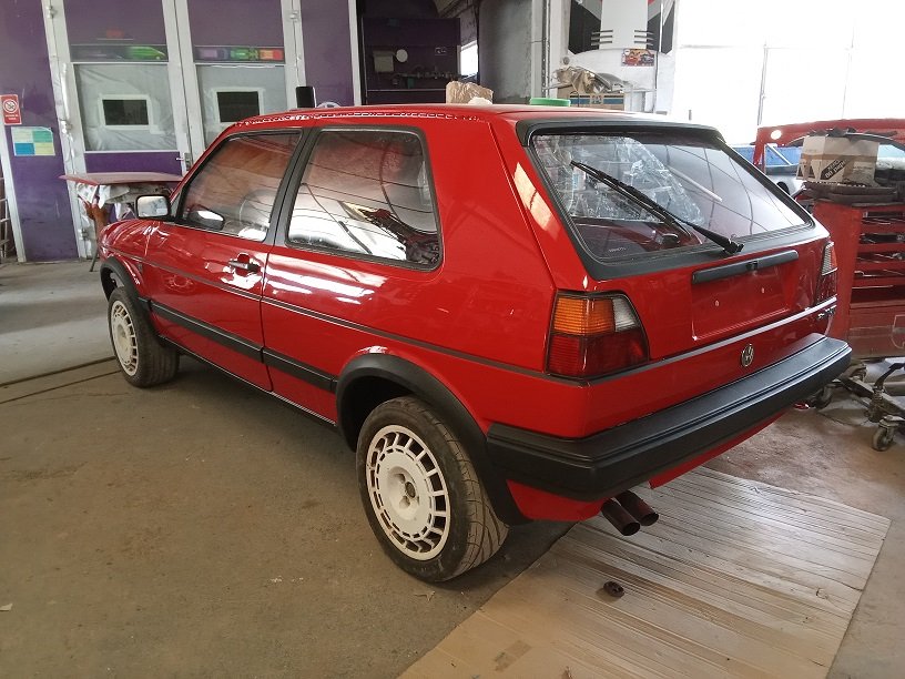

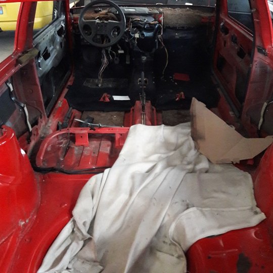

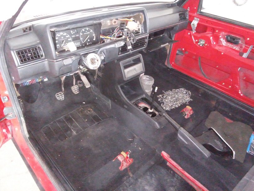

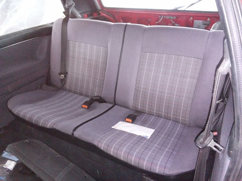

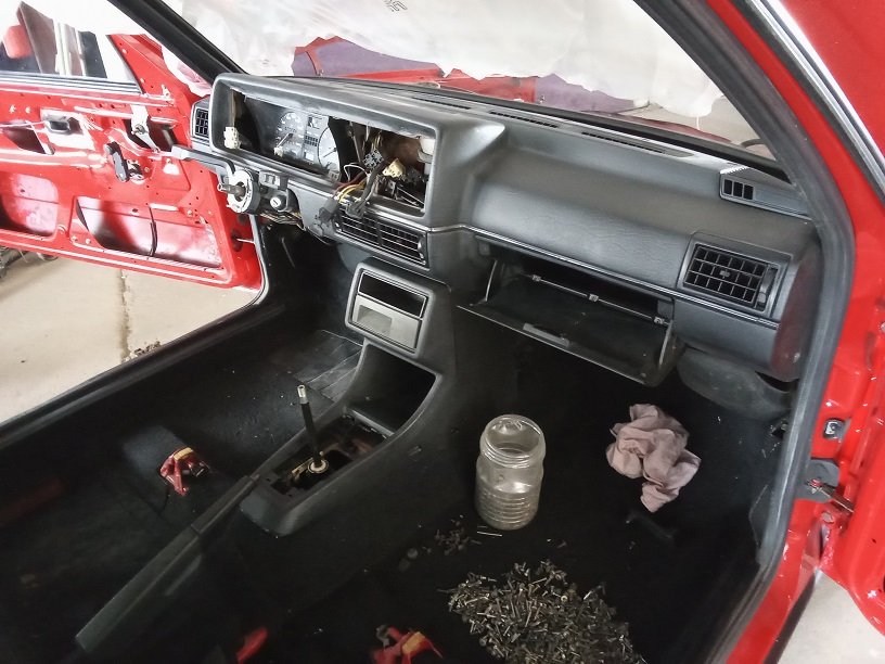

j'ai pu avancer aujourd'hui :
-gouttières
-habillage ciel de toit pare soleil
-banquette ar
-faisceau habitacle refait
-pose boite à ventilation refaite + nouveau radiateur
-beau tableau de bord + accastillage
-console centrale
-révision compteur
le tout bien lavé bien propre.

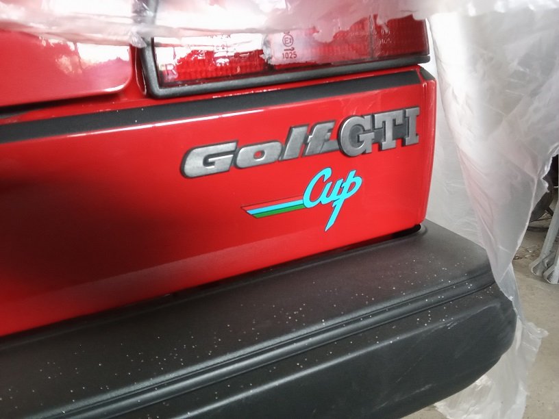

Le logo cup en repro Décossablage top qualité.

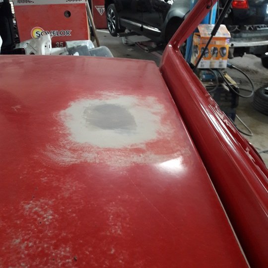

Re: Golf 2 GTI Cup
Le retour à la vie pour cette petite Cup s'annonce bien .

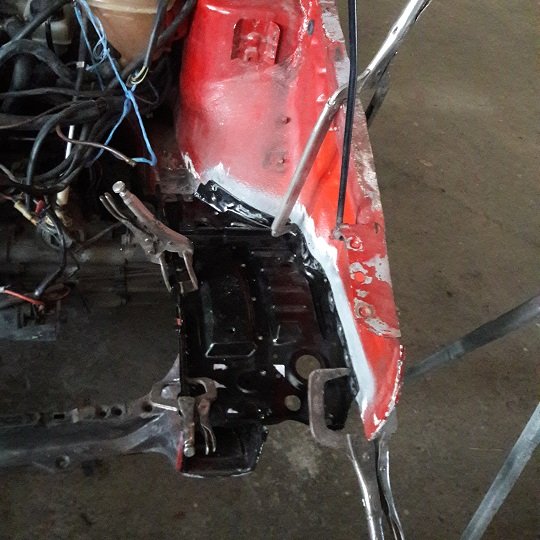

Il y a eu du travail en tôlerie apparemment ? :up:

ah oui de la tôlerie y'en a eu, mais elle ne demandait qu'à revivre :coucou: Jim

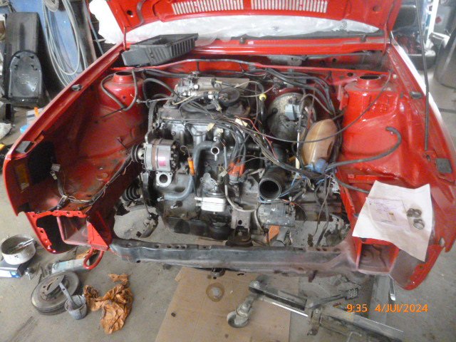

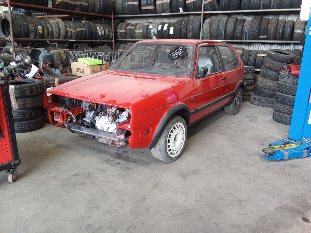

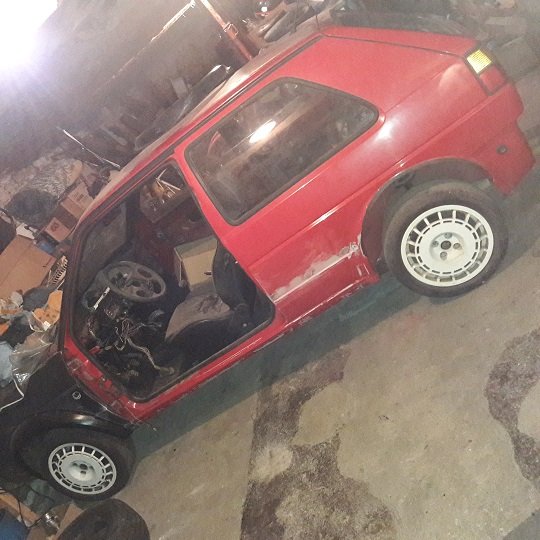

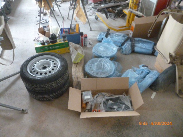

Des news, mécanique en cours, des pièces thermolaquées, des pneus du gras le top quoi !

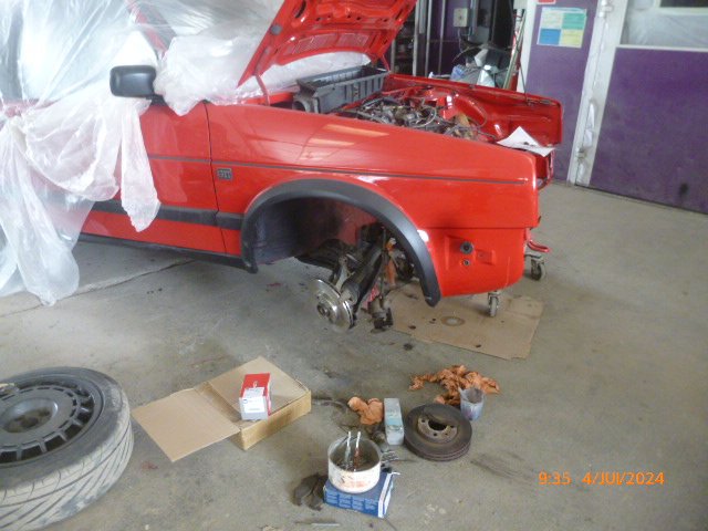

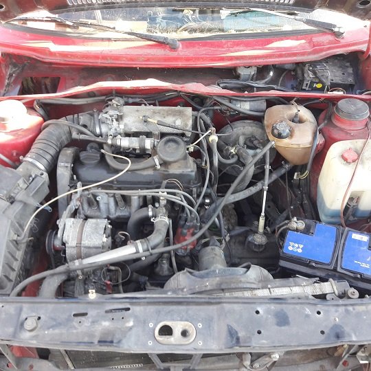

Plein de pièces remplacées, pompe à eau, kit distri, joints de rampe d'injecteurs, joints de pipes d'eau, durites eau, carter distri, soufflet cardan etc etc
Rapatriement à la maison, me restera à monter le radiateur la façade thermolaquée, j'ai bien sûr pété le clapet anti retour d'air du servo frein donc commande, boitier Digifant remis en place, traverse inférieure rouillée à remplacer bref j'avance lentement mais sûrement :D
