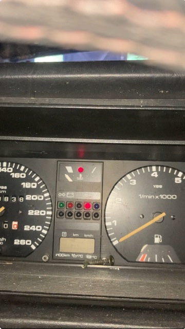

Bonjour, après plus de 20 ans sans rouler je commence a restaurer une golf 2 gti 16 match.
La voiture provient d’une casse, elle avait subi un vol (tout l’intérieur dont le digifiz). Il y a eu quelques modifications effectuées avant qu’elle soit en ma possession, un compteur à aiguille de golf 2 gti et sûrement d’autres modifications que je n’ai pas encore vu.
Voici mon problème, quand je met le contact il ne se passe rien à part un point rouge clignotant, je n’entends pas la pompe, seulement les deux voyants rouge clignotant au tableau de bord
Je ne sais pas par où commencer 😓Image[/img]

Tu as peut être plusieurs soucis. Fait une passe sur tous les fusibles. Tu as peut être également les pompes de grippées...
Moi, ce que je ferai, je débrancherai pompe et prépompe, et je regarderai si j'ai une alimentation avec une lampe témoin. Si elle ne s'allume pas, je regarderai du côté du relais de pompe, en essayant de le shunter.
Si les pompes fonctionnes à ce moment là, je regarderai du côté du calculateur d'allumage qui est sensé commander le relais.
