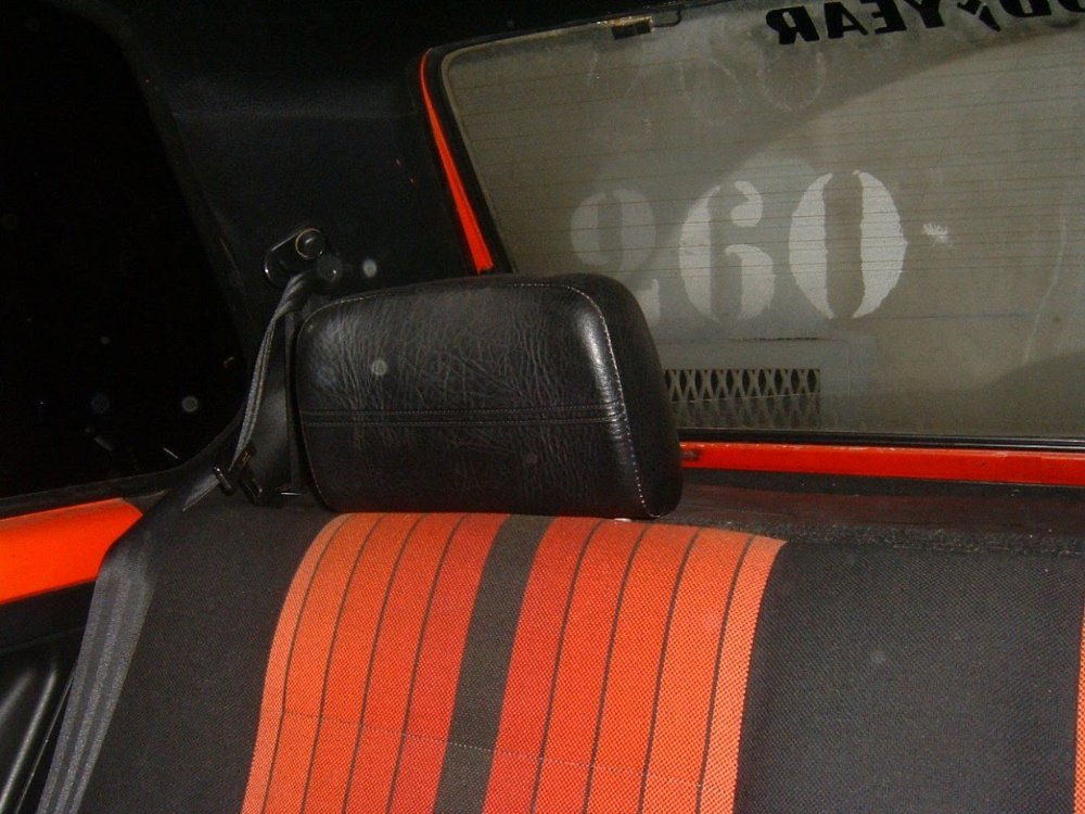

Salut à tous ,
La EG1 noire de mon taf va partir chez le sellier , nous allons essayer de faire aussi proche possible que l'origine .
Je m'explique :
Les sièges sont de provenance 1800 , donc peut être différent ?
Nous les conservons pour les faire rhabiller en écossais .
Le tissu avait été fourni lors de l'achat de l'auto , mais il est rouge , il me semble que pour les noires le tissu était blanc ?
Nous avons trouvé des appuie-tête ronds en skaï noir .
Voici mes questions :
Est-ce que le haut des dossiers avants sont bien en skaï ? ( au niveau des appuie-tête )
C'est à dire différent des 1800 qui ont le retour du tissu noir jusqu'à l'arrière des appuie-tête ?
Il y a t-il un habillage au niveau des montants B ? ( dans l'auto bien sûr )
Si oui , c'est un plastique préformé ou du skaï noir ?
Est-ce qu'une âme charitable pourrai poster ici des photos d'un intérieur d'EG1 ?
sièges av et banquette arr ?
Je précise que notre GTI est de janvier 78
Merci :coucou:

Oui le haut des dossiers est bien en skai ! (jusque fin juillet 1978).
Si tu recherches vraiment "l'origine" les sièges de 83 ne vont pas convenir car le grain du skai est tout à fait différent de celui de 78.
Recouvrements en simili sur les montant A et C, mais rien sur les B !.
Pour info, les caches latéraux en plastiques des sièges ont changé de modèle en janvier 1978. Auparavant, ils étaient plats pour ensuite devenir bombés.
