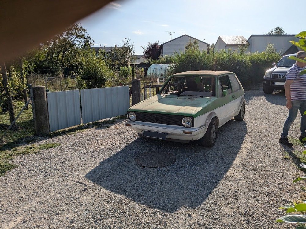

Bonsoir à tous, me voila enfin en catégorie Mk1, peut être bientôt propriétaire d'une grand feux, ce qui ne m'a jamais fais rêver, moi qui aurais toujours voulu une petit feux. :roll:
La voiture dont on parle aujourd’hui correspond au début de ma passion et de celle de mon amis Anthony pour les golf 1 et 2, qui à du débuter en 2012/2014 :up: Il avait acheté cette 1600 Eg2 en 2014 dans le but d'y faire une restauration. La voiture aurait servie en reconnaissance de rallye, il y avait un arceau soudé. Après quelques mois l'aac à cassé, coupé net après le 1er cylindre, on a jamais ouvert mais la piste pourrait venir d'un joint de culasse monté à l’envers qui aurait bouché un trou de passage d'huile, possible celons vous?. Un moteur acheté sur palette a pris place à l’époque, on peu le voir sur quelques photos récupéré sur instagram. On à roulé 2 ans avant que le faisceau ne prenne feu entre l'alternateur et la batterie, l'alternateur à du trop charger :oops:

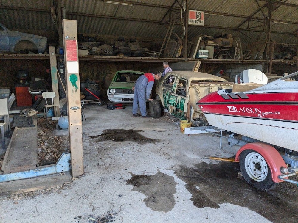

Les "aléas" de la vie ont fait qu'elle est resté au fond de l'atelier de mon grand père depuis ce temps la. Cet atelier à subit un vandalisme en 2022, et cette voiture n'y a pas échappé... :tefou: (je passe les détails mais le moral était au plus bas à tel point que j'ai cru revendre la 16s, j'ai d’ailleurs revendu un projet sur une mk1 à ce moment la)
La voiture est resté la depuis, l'atelier est également resté à l'abandon pour tout un tas de raison, n’étant pas sécurisé et surtout risquant d'être vendu d'un jour à l'autre pour y construire une zone artisanale, d'autres jeunes reviennent régulièrement s'amuser (on est dans l'aveyron pas dans une grande ville pourtant) A croire que la délinquance s'entretient.... :portnawak: maintenant la nouvelle mode c'est de déverser de l'huile de vidange au sol, allez comprendre, il faut bien trouver quelques chose quand il n'y à plus de vitre à casser. :cry:
S'en était trop pour moi de voir cette voiture à l'abandon, mon amis n'a pas d'endroit où la mettre pour le moment, j'ai pris la décision de la sortir et de la remettre en route à l'aide d'un autre amis à la retraire ce coup ci. :bravo: Et puis il faut bien faire le ménage et tout vider.

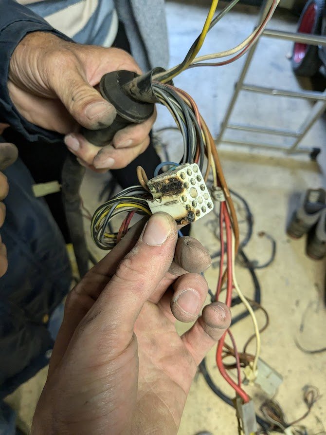

Ce samedi nous l'avons sortie de la. Au programme changement ou réparation du faisceau d'alternateur jusqu’à la boite à fusible, remise en place des vitrages, vérification globale, et contrôle technique. Il faut savoir que la cg reste introuvable, elle à soit été perdu dans un déménagement soit volé si elle est resté dans la voiture. Il y aura donc une déclaration de perte, il est possible que la cg passe à mon nom à ce moment la :?:
Elle a démarré pour la dernière fois il y à 6 ans, j'espère que le doseur n'est pas grippé...
Ce qui m’intéresse c'est le coté nostalgique, malgré sont apparence cette voiture était d'un tel plaisir à conduire et fais partie des meilleurs souvenir de cette bonne époque :vroum: L’époque où chacun vivait chez ses parents sans les tracas du quotidien et où on passait le gros de notre temps dans cet atelier à bricoler nos vw, l'époque où mon grand père était la aussi :cry: L'époque aussi du german look :old: :lol: Ont avait le temps et bien trop de projet en tête :)
Suite à la remise en route, la voiture roulera 2 ans et dormira dehors.C'est toujours mieux que de la laisser au fond du hangar, d'ici la mon garage sera agrandis pour y mettre la nouvelle caisse si je m'y décide :sage: Car la caisse est quand même malade et s'il doit y avoir une restauration un jour il faudra sans doute la changer.
Encore un "Si" mais si je la restaure elle sera peinte en blanc et équipé d'un kit bbs equerre, j'avais déjà contacté l'un d'entre vous il y a quelques années afin d'en acquérir un, mais j'avais laissé l'idée de coté suite aux événements.
Affaire à suivre, si quelqu'un à des logos qui trainent même en mauvais état ça pourrais m’intéresser, les deux de calandre, et ceux du coffre.
ps: j'ai fais une version très courte sur l’histoire de l'atelier et sont devenir, mais la version longue serait trop difficile à raconter (il faudrait commencer l'histoire en 1950 quand mon arrière grand père a ouvert une casse, ca mériterait un sujet rien que pour ca) :wink:

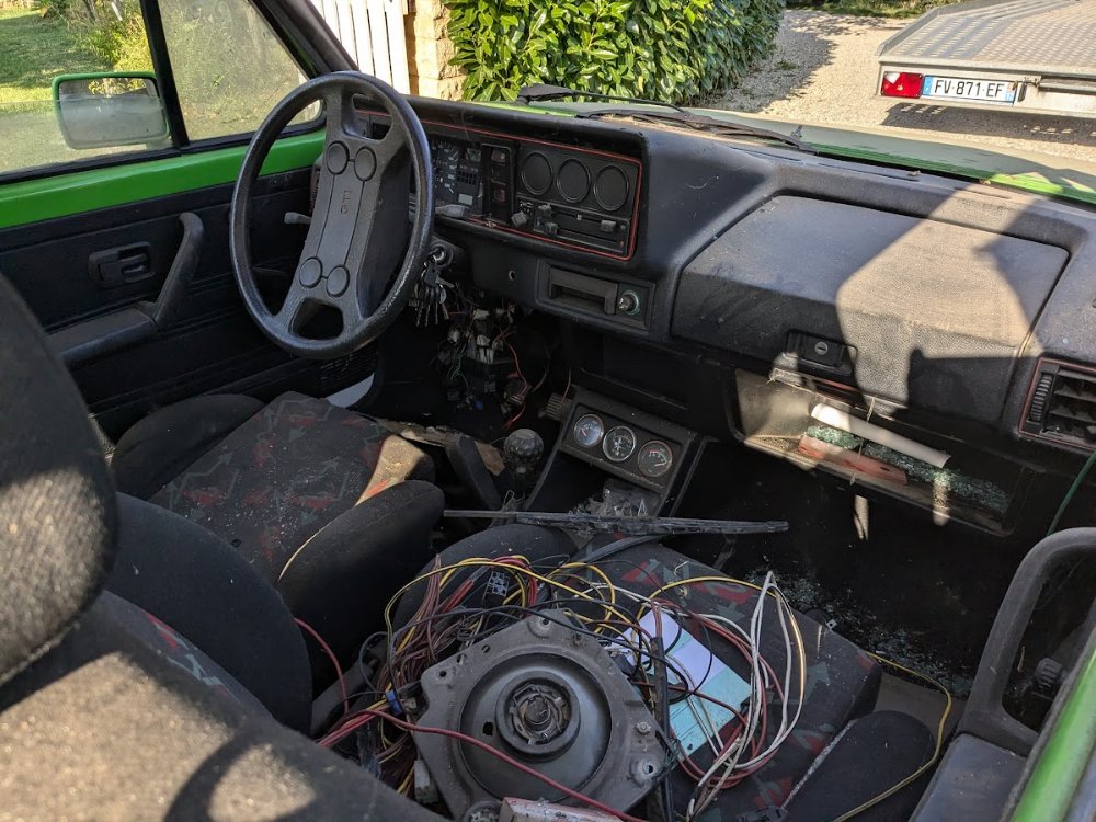

Merci, visiblement le faisceau a bien cramé, toute la partie avant. J'y retourne mercredi en espérant que le mien soit le bon.

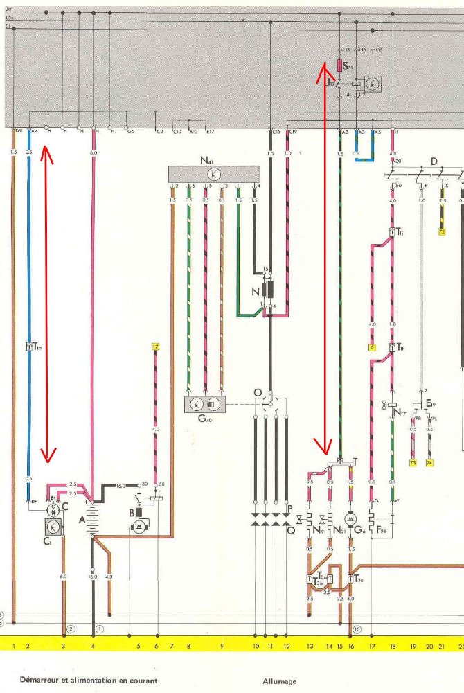

J'aimerai vos avis sur le problème classique du 1600 eg au niveau du relai de pompe à carburant. Sur le faisceau hs et celui que j'ai de coté, le fil qui se met à l'emplacement 8 de la broche A est un fil qui est commun à la pompe, au "regulateur d'air chaud" et a au "poussoir supplémentaire d'air". Ce fil à fais cramer la broche, il rentre dans la boite a fusible pour ressortir au relais de pompe.
La pompe tire trop est fais cramer ce fil? En quoi le fait de déporter le relais au dessus de la boite à fusible résous le problème?
La voiture n'est pas équipé de la modif, du coup il faudra le faire.
Trait rouge de droite sur le schema.
a4 a8.jpg (135.76 Kio) Vu 16133 fois
La broche à également chauffé en A4 (trait rouge de gauche), il vient de l'alternateur pour aller à la diode du compteur (voyant batterie), tout le circuit qui va de l'alternateur à la batterie a fondu, j'espère que le compteur n'a pas ramassé par le biais de ce fil bleu qui aurait un peu chauffé.
Enfin il reste le Fil qui se branche en a19, celui des pleins phares visiblement, pourquoi à t'il cramé? Peu être après l'ajout de longue portés? :bizarre:

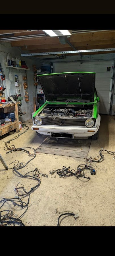

Ce samedi on a commencé par virer toutes les bidouilles, remis le faisceau "révisé" de phare et autre, récupéré de la diesel de 78.
Chose étrange la veilleuse côté droit ne fonctionnait pas. En réalité le fil qui va de la veilleuse à la boîte a fusible n'était pas fixé au bon endroit dans la grosse broche côté boîte a fusible. Il était sur la broche C mais en position 15 si je me souviens bien, on l'a décalé en position 7 et c'est bon. Forcément le jus ne pouvais pas venir il n'y avais aucun contact, ont la donc déplacé au bon endroit. Pourquoi ce fil n'était pas au bon endroit, aucune idée...
Heureusement que l'on a des faisceaux à côté pour comprendre certaines choses. Mais quand ont vire les bidouilles tout se remet à ça place normalement. Je me demande comment elle n'a pas pris feu avant ! Une journée quand même pour réparer tout ça et ce n'est pas finis, sans compter le temps que mon collègue a passer à restaurer le faisceau de diesel. :bravo:

Je ne serais effectivement pas surpris que le fil en A19 ait grillé après un repiquage pour l'alimentation de longues portées. J'ai toujours entendu dire qu'un relais était indispensable.
Je doute aussi que la voiture ait pu redémarrer, est-ce que ce fut le cas ? L'injection supporte très mal les arrêts prolongés...

Ce samedi on à du tomber le réservoir il y avait du dépôt stagnant dedans.. Le collègue l'a nettoyé et remonté, la durite qui relie réservoir à la pompe est hs donc elle est commandé. La pompe était également bloqué mais j'en avait une neuve dans une boite.
Je me demande si ce dépôt c'est créé en 7 ou 8 ans d’arrêt ou s'il était déjà la avant? Il devait rester 20l de carburant, pourtant il avait arrêté de rouler juste après avoir fais le plein (elle à pris feux 30 mètres plus loin).
Est ce que l'essence c'est évaporé petit à petit, est ce que la pompe était déjà malade ou alors c'est l'essence rouillé qui l'a bloqué? :bizarre:
Quand je vois comment roulait la voiture avant et comment c'est devenu après un arrêt prolongé ça fait peur. Je pense qu'on essaiera de faire tourner le circuit de carburant ce weekend, j'espère que le doseur va repartir, le piston semble bien coulisser à présent mais il peu y avoir d'autres soucis dedans. Si ça fonctionne on sera intervenu à temps :up:
Mais effectivement il est primordial de ne pas laisser dormir une gti plusieurs années sans la démarrer régulièrement.
Messages : 5660
Re: L'endive verte - 1600 eg2
Surtout pense purger le circuit au fur et à mesure: tu actionnes la pompe manuellement sans raccorder la durite au filtre. et tu coupes quand une certaine quantité d'essence arrive.. puis tu raccordes le filtre.
Pareil pour les injecteurs et le régulateur de contre pression.
ça permet d'évacuer les saletés encore présentes sans contaminer les composants du kjet.
jetta-12
Messages : 742
Message par jetta-12 »
Merci Ivan pour tes conseils c'est bien ce que l'on pensais faire et ce que l'on à fait! A propos du réservoir ce n'était pas de la rouille dedans, mais de la crasse, comme de la terre, Une fois nettoyé le réservoir ne comporte pas de rouille, il est possible qu'a une époque la goulotte se soit percé et que de la terre soit rentrée dedans. :bizarre:
La voiture démarre, prend très bien les tours en bidouillant. Mais elle est beaucoup trop riche. Pour faire simple il faut brancher la pompe 1 seconde, la débrancher 10 secondes, puis la rebrancher 1 secondes etc etc. En faisant cette manip le moteur fonctionne normalement. Si la pompe est branché en permanence ça finis par se noyer. J'ai simplement viré le relais de pompe est shunté avec un fil.
Plusieurs possibilités pour que ce soit trop riche.
-le Wur ne tient pas assez de pression sur le piston (contre pression trop faible)
-le régulateur (vis) sur le coté du doseur déconne et il y a trop de pression de service
-les injecteurs ne ferment pas correctement.
-le retour est bouché, entre doseur et réservoir.
On a sortie une partie des vis, a savoir celle du retour, celle d'entrée, aucun filtre et aucune crasse, c'est comme neuf dedans. Le régulateur sur le coté est également très propre. Le wur a été ouvert, il est comme neuf dedans aussi. Le piston coulisse a merveille, je pense vraiment que le doseur n'a pas subit de dégât suite a l’arrêt.
Prochaine étape brancher les manos de contrôle pour trouver ce qui déconne, sortir également les injecteurs, en mettre d'autres au pire, j'en ai des vieux de 1600 qui fonctionnent.
Dernière hypothèse, la pompe était hs donc j'ai monté une pompe neuve qui a tourné une fois il y a 10 ans, la nouvelle pompe est bien prévue pour la gti 1600. La vielle pompe non, elle porte comme référence bosch 0 580 254 961 , et ref vw: 810 906 091 C , ça correspond à des motorisations audi mercedes ou encore ferrari.
Est t'il possible que la vielle pompe audi avait moins de débit ou de pression et que le doseur ai été bricolé (boosté) pour s'accorder à cette pompe. Si on met la neuve du coup elle envoie trop. C'est une possibilité qui pourrais être juste, en admettant bien sur que notre injection n'ai pas de soucis du a l’arrêt prolongé. Il faut aussi savoir que la voiture marchait fort avec pourtant un bloc d'origine et qu'on s'est toujours dit a l’époque que le doseur avait été boursé.
Sinon si quelqu'un a une idée. :coucou:

Le 1600 EG, je connais, j'ai eu cela sur mon ancien 1600GLI.
Comme toi, cela a cramé à cause de surchauffe des fils ... pour ma part, les dégâts avaient été plus importants (relais pompe à essence fondu, broche et porte relais à moitié carbonisés, fils cramés ... )avec en prime que cela m'est arrivé sur la rocade de Bordeaux. Le dépanneur a brillamment cassé la clé dans le Neïman avec son genou. bref, la totale
Au final, cela a été (avec un ami précieux qui m'a énormément aidé), une grosse galère à réparer ... plusieurs week-ends de boulot et de prise de tête. Enfin passons, là n'est pas le sujet.
Concernant ton réservoir, avec le temps, ton essence stagnante s'est oxydée, s'est transformée en vieillissant. Certains d'entres nous, ont pu remarquer que les fonds de nos réservoirs ne sont pas terrible, au point que le moteur démarrait mal, voire ne démarrait pas du tout. Un bon nettoyage du réservoir et du circuit est la solution.
Par la suite, mettre de temps en temps, de l'essence autre que d'une station de supermarché semble être la conduite à tenir, cette dernière couplée à des additifs, préserve le circuit à carburant.
Pour ta pompe Bosch, regarde les caractéristiques techniques pour chacune des références sur le site Bosch, à l'époque j'avais fait cela pour comparer qu'elle était la différence entre deux pompes possible.

Concernant le problème de pression, c'était bien le retour réservoir qui était en cause, il s'est peu être bouché pendant le nettoyage de celui ci, ou il l'était suite à l’arrêt :bizarre:
A ce jour la voiture démarre très bien, tourne super bien, rien n'a changé, ni le bruit ni les odeurs. Cette ligne OMP me remémore de bon souvenir. Bon dieux que ça fait du bien :twisted:
