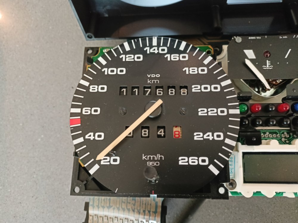

Bonjour à tous, j'ai fais une gaffe en remontant mon nouveau vieux compteur.
En effet, je n'y ai pas prêté attention mais l'aiguille de vitesse ne repose pas sur son support à l’arrêt mais indique 25 km/h...... du coup tout est décalé..... de 25 km/h.
Suffit il de décaler l'aiguille mécaniquement?
MERCI

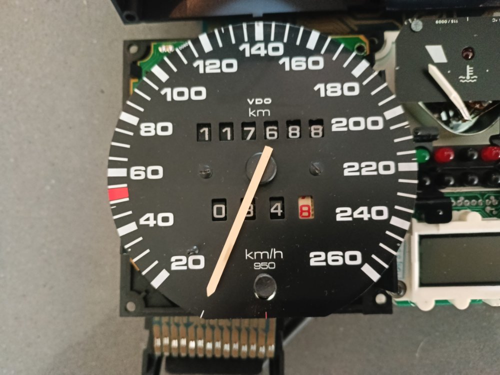

En démontant le compteur du support:
Correction faite, aiguille qui pointe le repère.:

Quand tu viens de le démonter ça va plutôt vite... 2h pour démonter remonter et poster les photos.... le plus chiant étant de sortir le câble de compteur...
J'ai suer au moment de tirer sur l'aiguille mais c'est venu facilement.
Et dans le genre gaffe à ne pas faire: oublier de repasser l'aiguille au de la du taquet... :roll: J'ai failli remonter sans le faire...
Aux premières constatations ça à l'air juste. Je vérifierais demain sur autoroute avec le GPS.
Encore merci pour les conseils.
