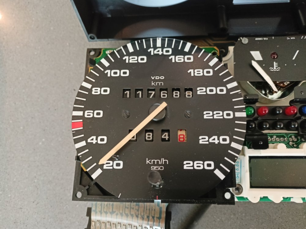

Bonjour à tous, j'ai fais une gaffe en remontant mon nouveau vieux compteur.
En effet, je n'y ai pas prêté attention mais l'aiguille de vitesse ne repose pas sur son support à l’arrêt mais indique 25 km/h...... du coup tout est décalé..... de 25 km/h.
Suffit il de décaler l'aiguille mécaniquement?
MERCI

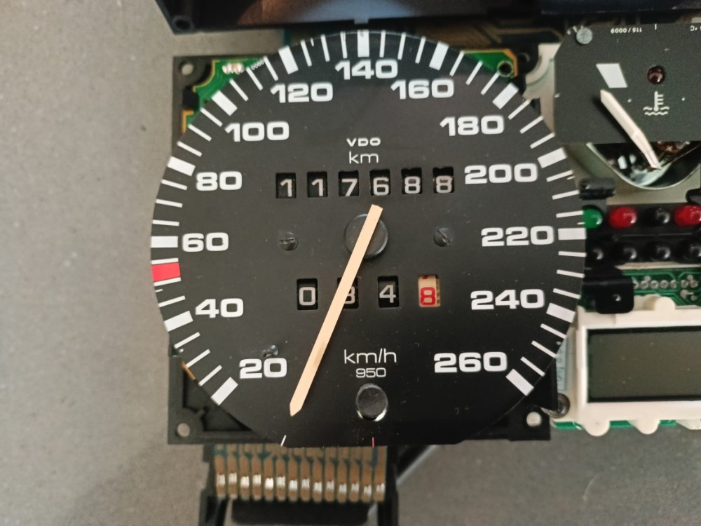

J'avais lu que le point 0 est une ligne sous la barre de maintient de l'aiguille. Il faut la soulever pour passer la barre et en position de repos elle doit être alignée avec la ligne.

En démontant le compteur du support:
Correction faite, aiguille qui pointe le repère.:

Quand tu viens de le démonter ça va plutôt vite... 2h pour démonter remonter et poster les photos.... le plus chiant étant de sortir le câble de compteur...
J'ai suer au moment de tirer sur l'aiguille mais c'est venu facilement.
Et dans le genre gaffe à ne pas faire: oublier de repasser l'aiguille au de la du taquet... :roll: J'ai failli remonter sans le faire...
Aux premières constatations ça à l'air juste. Je vérifierais demain sur autoroute avec le GPS.
Encore merci pour les conseils.

Salut, je ne sais pas ce qui à dérégler l'aiguille.
SI je fais pas repasser l'aiguille par dessus la butée le compteur sera plafonné à 20 km/h.
D'après mes constatation (mesure google MAPS) le compteur est juste à 50km/h. A 100 km/h compteur, maps indique 93 km/h. A 130km/h compteur, maps indique 120 km/h.
Je vais en rester là.
