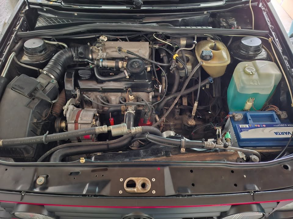

Je me présente, Boris, 51 balais, Belge qui vit en Bretagne depuis 2019. Cela fait 21 ans que je fais des rallyes de regularité ou d'orientation en ancienne.
Je vous présente ma Golf 2 GTI 8s, j'ai déjà une BMW 2002 et une 6 cylindre à plat aussi...que des allemandes!
Je voulais depuis longtemps une 2 GTI, un souvenir d'adolescence...
J'ai cherché en Espagne une belle 2 GTI, et c'est finalement en Belgique que je l'ai trouvée. Impoortée il y a qq années d'espagne par le garage Close puis revendue, elle n'a probablement jamais vu de sel sur la route
Elle est en bel état mécanique, 126xxx km au compteur. La carosserie a des traces des coups, de sorties dans une haie à mon avis, rien de grave mais pas top, il est prévu de la remettre nickel l'an prochain.
Pour l'instant, avec mon fils on monte des Eibach pour lui donner un chouette look. Pour le reste, elle est d'origine.
J'ai déjà remplacé la mousse du siège conducteur.
On cherche un relai 72 pour l'essuie glace arrière et ensuite, on va voir pour que la clim fonctionne, pas simple à mon avis!

Je l'avais vu a vendre, très jolie GTi.
Pour l'airco c'est génial 8)
Vérifier si toujours du gaz dans le système, si pas :
Faire réviser le compresseur pour changer l'huile non compatible avec le nouveau gaz ainsi que les durites caoutchouc et o-ring.

Salut bienvenue. Ton essuie glace arrière ne fonctionne pas, mais est tu sur que ce soit bien le relais? il arrive fréquemment que le faisceau éléctrique qui passe entre la caisse et le coffre se coupe et ton essuie glace ne fonctionne plus, j'ai eu le cas sur 4 golf 2.
Si tu enlève le cache sous le tableau de bord coté boite a fusible tu devrait entendre le relai fonctionner en actionnant l'essuie glace.
