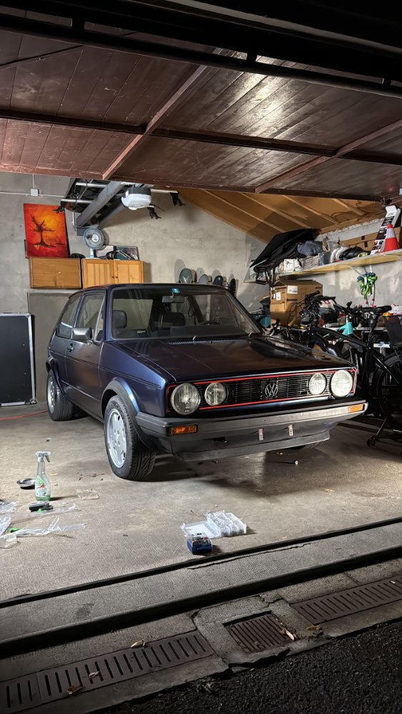

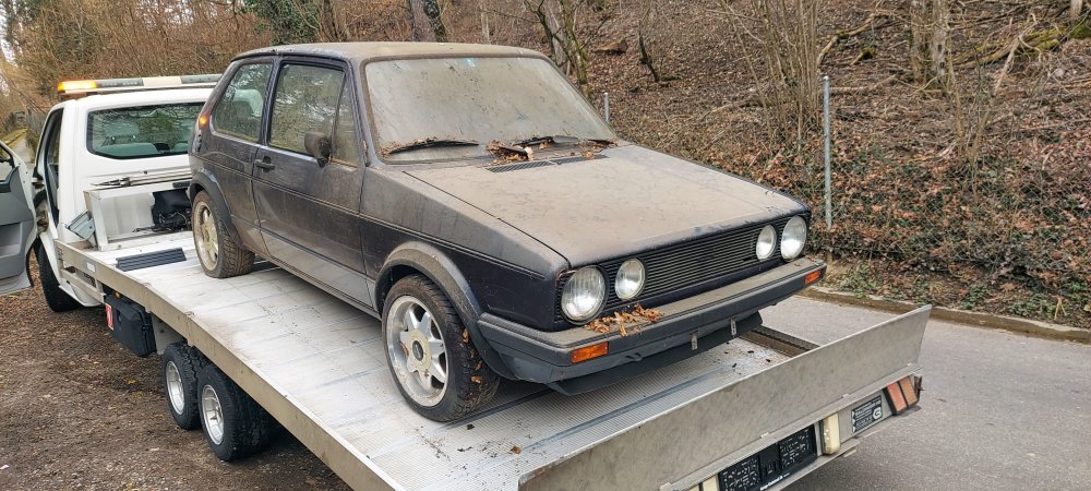

je suis sur le point de finir de redonner vie à cette golf 1 GTI de 84 après 25 ans sans rouler :wink:
Je suis étudiant à l'EPFL à lausanne, et c'était mon rève de retaper une golf 1 GTI... j'en ai miraculeusement trouvé une sortie de grange, donc j'ai foncé ! :yaisse:
Petit avant après :)

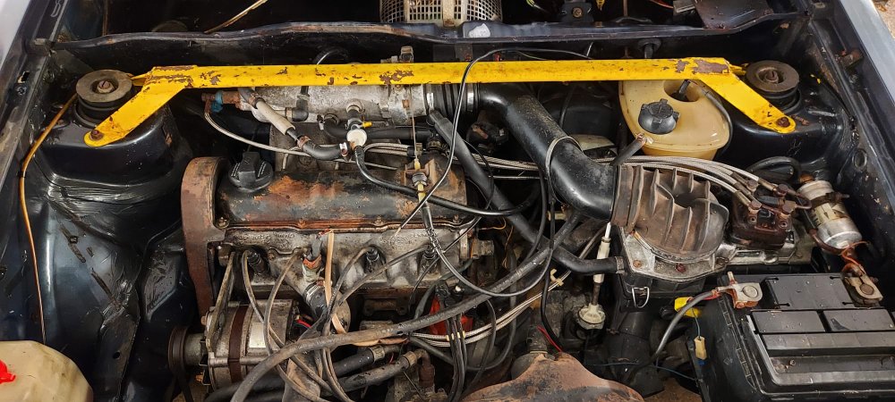

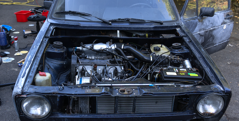

et le moteur :)
Voila les éléments que j'ai refait et/ou changé à neuf avec l'aide de ma copine :)
  • Reservoir essence
  • Accumulateur essence
  • Pompe essence
  • Durites essence sous caisse
  • Joint de culasse
  • Plannage de la culasse
  • Joint de collecteur d'échappement
  • Joints d'injecteurs
  • Radiateur
  • Durites eau
  • Bougies :P
  • resto du K-Jetronic
  • Filtres
  • Flexibles de freins arrières
  • Tambours
  • machoires et etriers arrièrres
  • CARROSSERIE !
  • et plein d'autres trucs j'oublie sûrement :mrgeen:
Voili vouilou !!!
il me reste encore à remplacer le repartiteur de freinage (BTW: est-ce que qqun sait si je peux mettre le modèle carré pour de golf 2 aulieu du modèle cylindre qui coute un bras ?) et les rigides de frein arrière :)

Superbe couleur.
Tout était mort ou tu renoves de manière systématique ?
Tu peux remettre la barre supérieure. Elle n'est pas inutile.

Le joint de culasse etait mort oui… mais comme j’etais dedans, j’en ai profité pour changer les autres joints et élements dans le passage :wink:
Yess je vais remettre la barre supérieure, je vais la décaper et la peindre en rouge ou bleu helios, j’hésite encore :up:

Oui en effet!
Elle est de 84 ! Faute de frappe :?
Et en effet c’est un 1,6 EG dedans (aulieu du 1,8 DX ou JJ en Suisse) à ma grande surprise… quelquchose me dit que le moteur a été changé… sur la carte grise il est même indiqué 1781 cm3 donc étrange
Est-ce que quelqu’un sait comment repérer ce genre de changement?

tcla a écrit : lun. 25 août 2025 00:06 Oui en effet!
Le moteur 1,6 EG a été remplacé par le 1.8DX en juillet 1982 :)

Re: Tanguy et sa Golf 1 GTI Bleu Helios
Salut, belle aventure ! Encore un peu de travail à l'horizon mais beaucoup a déjà été fait ! Ca me rappelle mes années d'étudiant, à tout refaire sur la mienne :mrgeen:
Le code et numéro moteur du bloc se trouvent au sommet de celui-ci, derrière l'allumeur. Je pense que tu devrais encore pouvoir trouver un DX d'origine, voire pourquoi pas un échange ! De mon avis le 1600 fut moins diffusé que le 1800 :bizarre:
