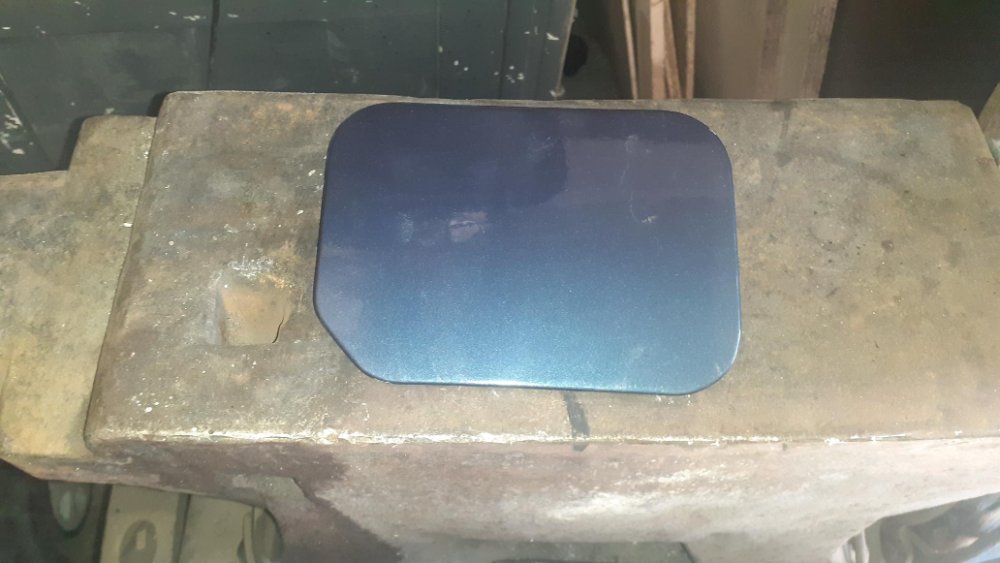

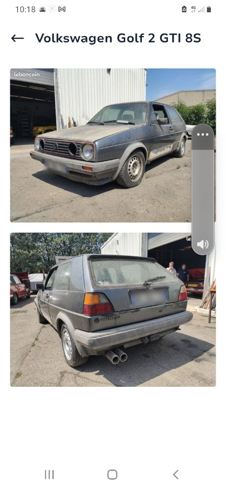

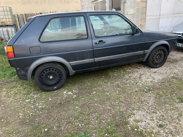

Oui justement une petit carreaux et l'autre grand carreaux.
Par contre quelqu'un pourrais m'aider pour savoir le code couleur de celle que je vais sauver car étiquette bouffe par les rats.
Déjà teste chez Volkswagen avec numéro de série trop vieux rien ca sort rouge avec la plaque d'immatriculation n'importe quoi teste aussi chez le carrossier code couleur lk5a je pense aussi au bleu helios .
je sais plus cela me bloque pour continuer la restauration de l'interieur .
Quelqu'un aurais une idée?
Merci pour votre aide

C'est soit bleu royal LA5U ou peut être Helios LA5Y.

Sur photo aucune chance de pouvoir te certifier cela.
Dans chaque teinte il y a minimum 2 variantes.
Seul VW avec le nr de chassis pourra te certifier cela.
C'est la 84 que tu refais ?
Ou la 88, j'imagine au vu de la demande de la couleur.

Du coup les 2 voitures son de 84
Re: GOLF 2 gti 8s 1984
Les teintes bleu LA5U et LA5Y n'étaient pas disponibles en 1984 sur Golf 2 GTi.
Il y a eu :
Noir L041
Blanc L90E
Rouge LY3D ( à vérifier) avec les collègues du forum.
Gris L97A
Vert chêne L94E
Vert Lhasa LA6V
*edit
ajoute du
LP7V gris atlas dispo en 84.
LA6V

Pour la donneuse j'ai lp7v qui tire DIU bleu vers le gris.
Bizarre car c'est impossible quelle est subit un changement de peinture elle est à nue et il y a la peinture d'origine.

Très juste, le Gris atlas était également dispo:
https://www.ricardo.ch/fr/a/vw-golf-2-g ... 266391748/
mais je re confirme, pas de bleu dispo en 84.

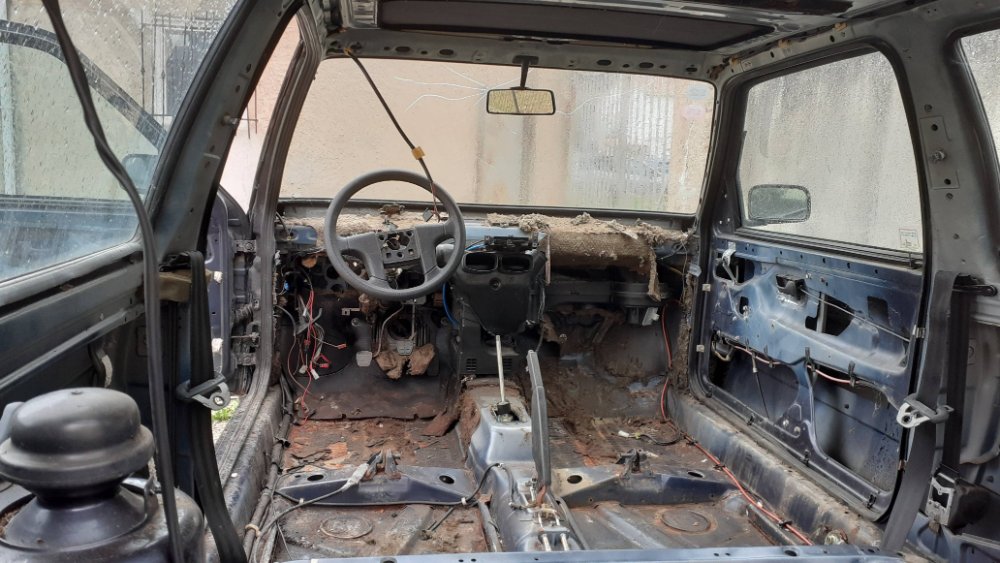

La bleu, de part son volant, portes avants et baguettes de tour de caisse à les caractéristiques d'une 88.
Elle a également un soufflet passe câble entre la porte et la caisse, ce qui laisse penser à un montage d'origine du verrouillage central, non dispo en 1984.
Toujours possible que cela ai été monté plus tard bien entendu mais ça ajoute quand même des indices.

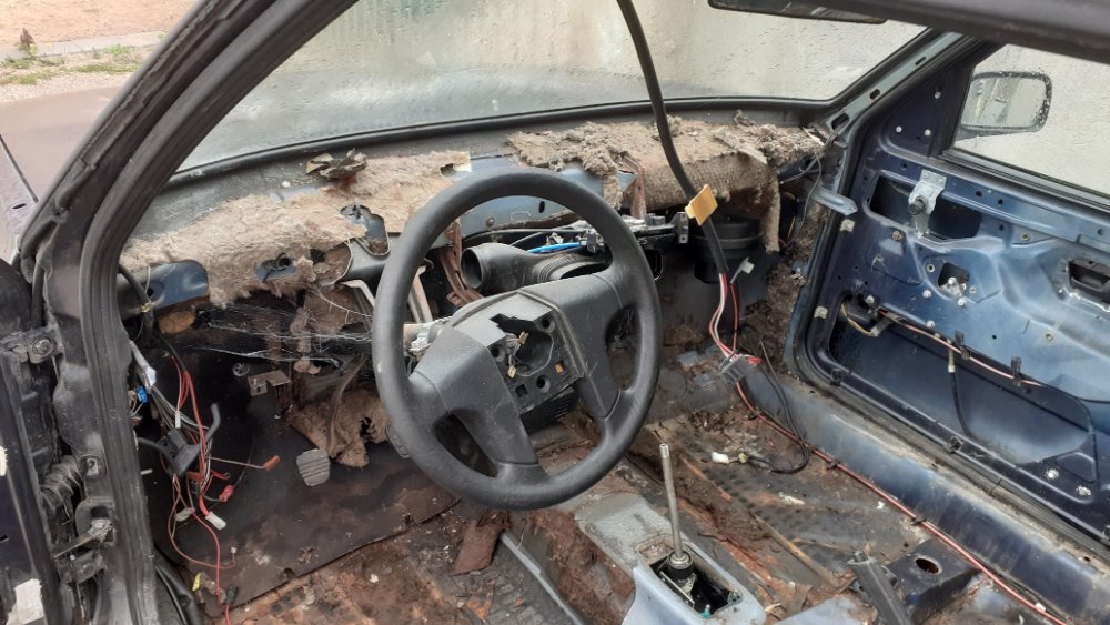

OK merci mais comment expliquer si pas de bleu en 84 et que la caisse à du bleu d'origine de partout et que j'ai bien une carte grise de 1984?
Par contre c'est pas le volant d'origine

Le frein à main ne correspondra pas, il était ok jusqu'à 1987.

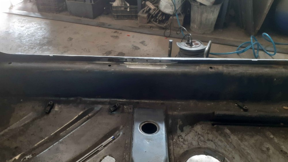

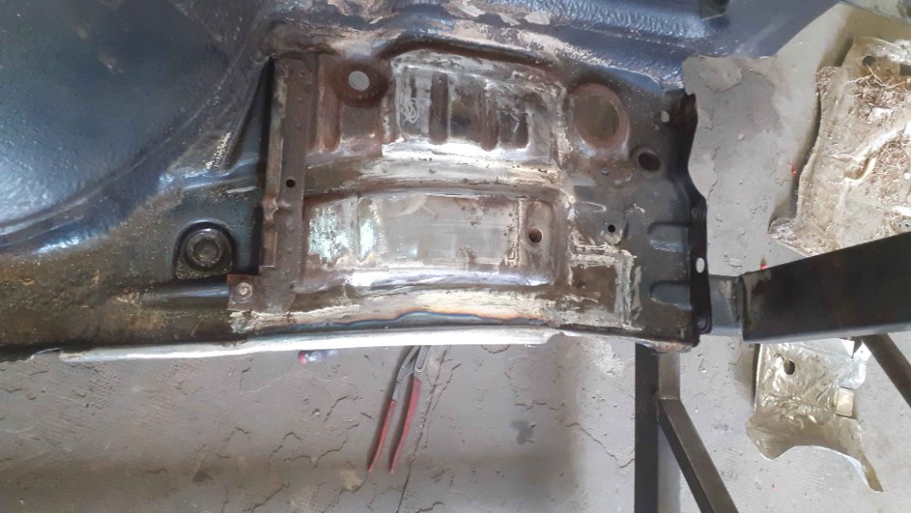

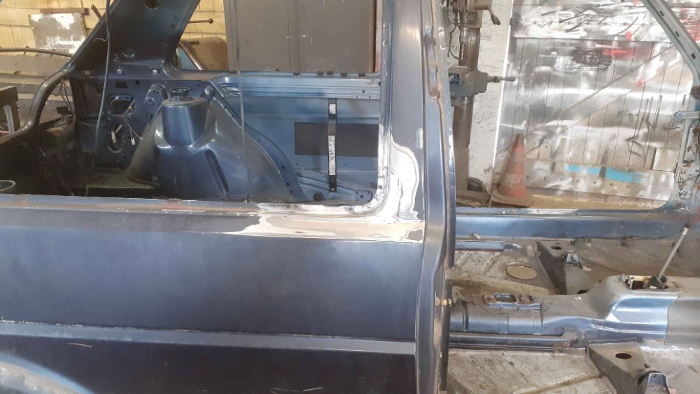

Du coup réparations des points de rouille
- 20251004_121709_11zon (1).jpg (95.88 Kio) Vu 696 fois
- 20251004_121722_11zon.jpg (103.73 Kio) Vu 696 fois
- 20251004_121727_11zon (1).jpg (81.5 Kio) Vu 696 fois
- 20251004_121732_11zon (1).jpg (72.44 Kio) Vu 696 fois

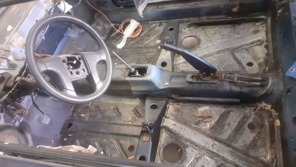

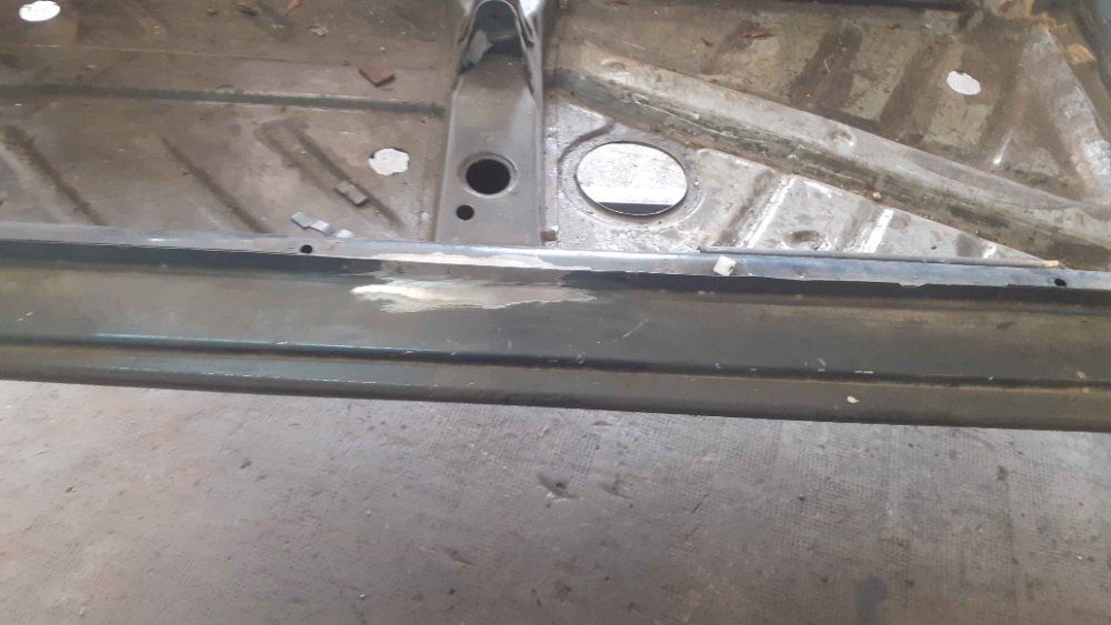

Décapage du plancher
- 20250623_165545_11zon.jpg (106.67 Kio) Vu 696 fois

En 1984 c'était le rouge mars LA3A
