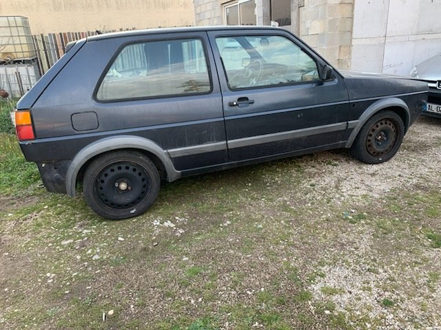

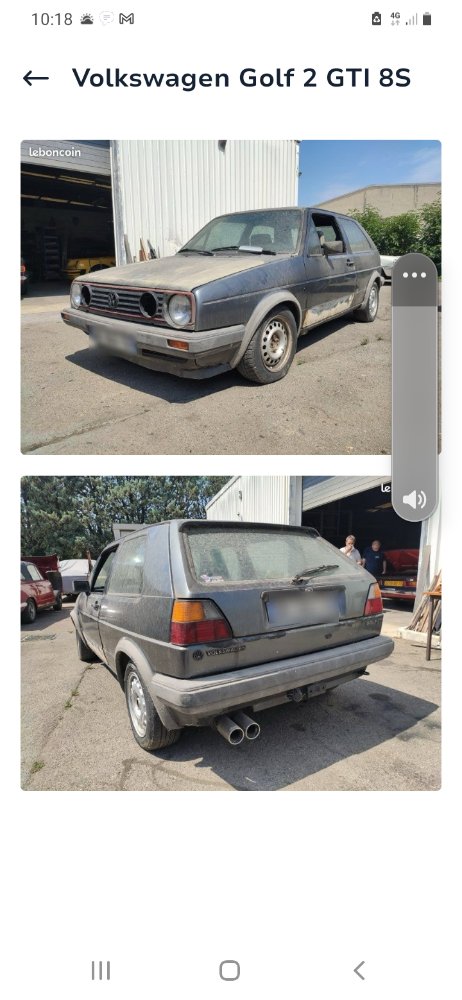

La donneuse
La donneuse

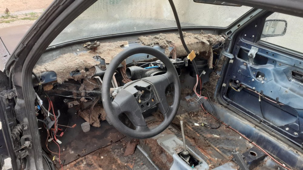

celle que je vais sauver

Oui justement une petit carreaux et l'autre grand carreaux.

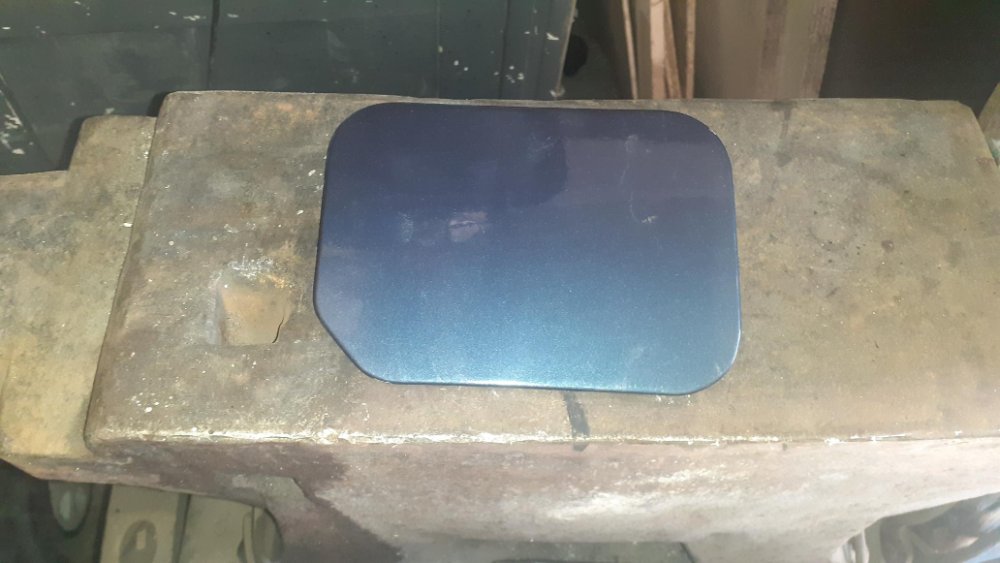

Par contre quelqu'un pourrais m'aider pour savoir le code couleur de celle que je vais sauver car étiquette bouffe par les rats.
Déjà teste chez Volkswagen avec numéro de série trop vieux rien ca sort rouge avec la plaque d'immatriculation n'importe quoi teste aussi chez le carrossier code couleur lk5a je pense aussi au bleu helios
je sais plus cela me bloque pour continuer la restauration de l'interieur .
Quelqu'un aurais une idée?
Merci pour votre aide

Il faut que je vous envoie les photos du début de la restauration actuellement elle est sur un tourne broche
J'ai un soucis car les images son trop lourde je vais les redimenssion pour mo très l'avancement...
Actuellement elle est sur un tourne broche je viens de refaire le blaxon et je vais repeindre l'intérieur c'est pour xa que j'ai besoin d'aide pour la teinte.

Pour la donneuse j'ai lp7v qui tire DIU bleu vers le gris.
Bizarre car c'est impossible quelle est subit un changement de peinture elle est à nue et il y a la peinture d'origine.

celle que je vais restaurer
20250427_111230 (1)-min.jpg (133.35 Kio) Vu 740 fois

Très juste, le Gris atlas était également dispo:
https://www.ricardo.ch/fr/a/vw-golf-2-g ... 266391748/
mais je re confirme, pas de bleu dispo en 84.
La bleu, de part son volant, portes avants et baguettes de tour de caisse à les caractéristiques d'une 88.
Elle a également un soufflet passe câble entre la porte et la caisse, ce qui laisse penser à un montage d'origine du verrouillage central, non dispo en 1984.
Toujours possible que cela ai été monté plus tard bien entendu mais ça ajoute quand même des indices.
