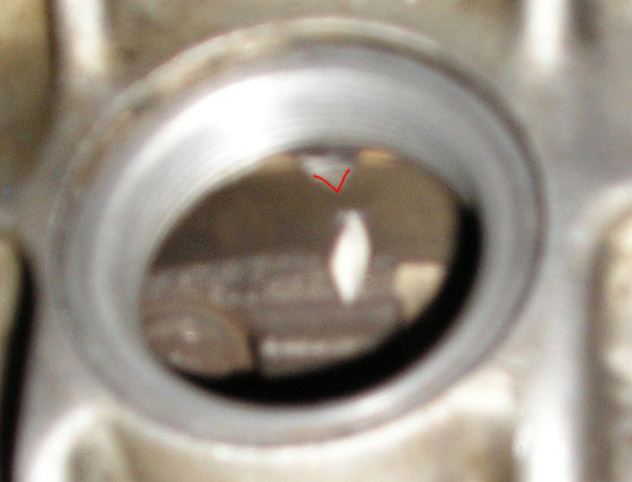

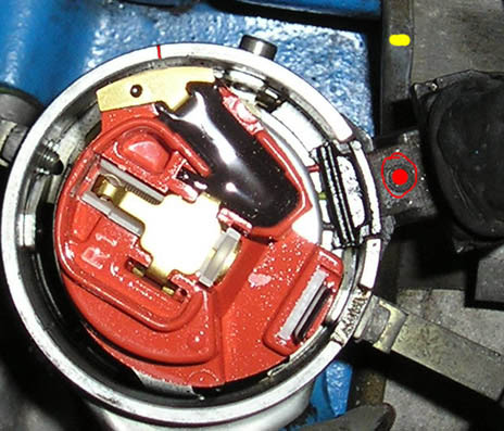

Messagepar marignan83 sur Mer 27 Avr 2005 16:08
Inspire toi de ça :
Lorsque le volant moteur est à cette position (attention à la parralaxe), c'est à dire au repère d'allumage du 1,
le doigt d'allumeur doit être à cette position :
Cela bien sûr à condition que l'arbre intermédiaire soit bien positionné.

Messagepar golf sur Jeu 28 Avr 2005 09:19
sur un pb le doigt est legerement decaler de quelque mmsur la droite(6° d avance )
mais si ca demarrre plus :?: :?: bizzare
