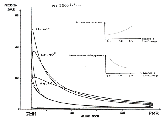

Diagramme " pression - volume " réel
GIF - 25.7 ko
En abscisse : le déplacement du piston, entre le PMH et le PMB.
Plus on met d’avance, plus la pression maximum, dans le cylindre, augmente. Notez que plus la pression augmente, plus la pression de fin de cycle (lors de l’ouverture de la soupape d’échappement , aux alentours du PMB) est basse, donc aussi une température de gaz d’échappement plus basse.

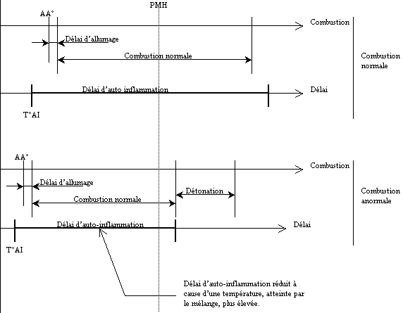

Le mélange air/essence, frais et homogène, est donc porté à une pression et une température données, par la compression du piston, afin de pouvoir déclencher le processus de la combustion. A chaque combustion, se déroule une course entre la durée de la combustion et le délai d’auto-inflammation. Ce délai d’auto-inflammation est lié à la température : plus la température du mélange est élevée, plus ce délai sera court. (ordre d’idée : 6 secondes, sous 2 bars, à 600°C, alors qu’il faudra 6 min, sous 8 bars, à une température de 300°C environ, pour de l’iso-octane) Ce délai d’auto-inflammation est fonction de l’indice d’octane du carburant : plus l’indice est élevé, plus le délai est long pour une même température, où autrement dit, pour un même délai d’auto-inflammation (même durée de combustion), un carburant avec un indice d’octane de 98 aura une température d’auto-inflammation (T°AI) plus élevée que pour un carburant à indice d’octane de 95. Le Délai d’auto inflammation a une durée inférieure à 10 milli-secondes.
Le phénomène
Lorsque le délai d’auto-inflammation s’est écoulé, la quantité de gaz frais va s’enflammer spontanément . Cette inflammation, sous forme d’explosion, crée une onde de choc violente, transmise à la tête du piston, aux parois du cylindre et de la culasse, et par conséquence, qui va générer une montée brusque de la pression. Dans un système d’injection électronique, la détection du cliquetis se fait grâce à un capteur (vissé sur le bloc moteur) va détecter cette onde de choc.

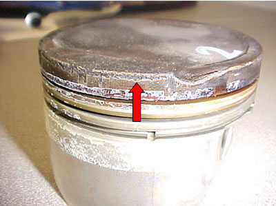

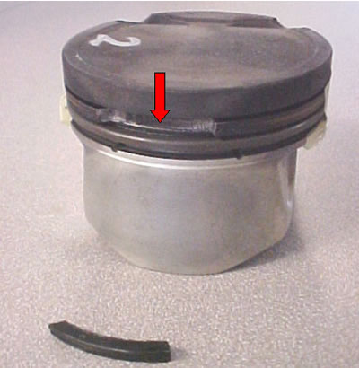

Dans cet exemple, on retrouve le cas le plus connu de cliquetis attaquant la bordure du piston.

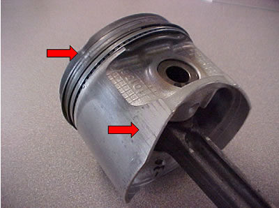

La "contre-pression" élevée, générée par le combustion issue du cliquetis a appliqué des contraintes opposées sur le segment de feu (segment du haut). Résultat, des contraintes trop importantes sur la nervures qui a fini par céder !

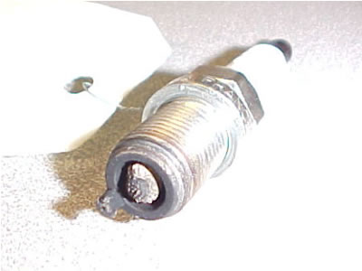

Voici un exemple de cliquetis qui s’initiait au niveau de la bougie. Les électrodes centrale et de masse, ainsi que l’isolant ont été "grignotés".

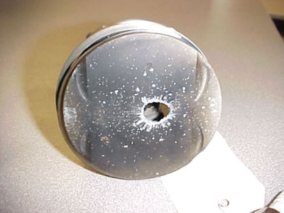

Cas d’école de cliquetis ! Initié à la bougie, ce cliquetis a percé la tête de ce pauvre piston !

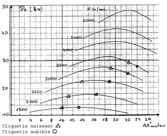

Le facteurs moteur primordiale : l’avance à l’allumage

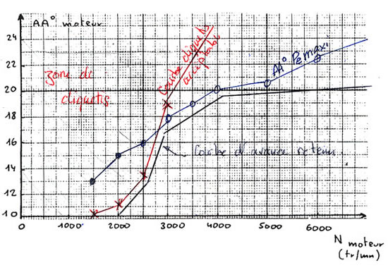

C’est LE moyen le plus simple et le plus efficace, qui permet de supprimer ce phénomène. Lors de la mise au point d’un moteur, chaque constructeur réalise une campagne d’essai visant à connaître les valeurs :
- d’avance à allumage optimum, permettant d’obtenir la puissance maxi délivrable par le moteur
- d’avance limite par rapport à l’apparition du cliquetis... pour différents régimes et différentes charges.
Exemple de "Chapeaux d’avance"
GIF - 49 ko
Ces mesures sont faites au banc moteur, à l’aide d’instrument de mesure (capteur de cliquetis + oscilloscope), afin d’observe les premiers signes du cliquetis (naissant), mais aussi avec un système d’écoute auditive (micro + casque), pour la détection du cliquetis audible.
Puis, après avoir identifier l’ensemble des points (cartographie), on les retranscrit sur un graphe : avance en fonction du régime moteur.
Exemple de courbe d’avance à l’allumage (pour puissance maxi)
JPEG - 69.3 ko
Ce graphe est répété pour les autres points de fonctionnement (charge) du moteur. Pour les allumages "cartographiques" , la représentation globale de l’avance est présentée est 3 dimensions.
Afin de tenir compte des dispersions de taux de compression, le constructeur prendra une marge : le garde au cliquetis. Cette marge est de l’ordre de 5°. Autrement dit, des Golf série 1 1800 qui sortaient d’usine pouvaient fonctionner avec une avance nominale à 11° (sans craindre le cliquetis), si leur taux de compression était en limite basse (faible) , alors que d’autres avec un taux de compression en limite haute (élevé), devaient effectivement se contenter de 6°.
