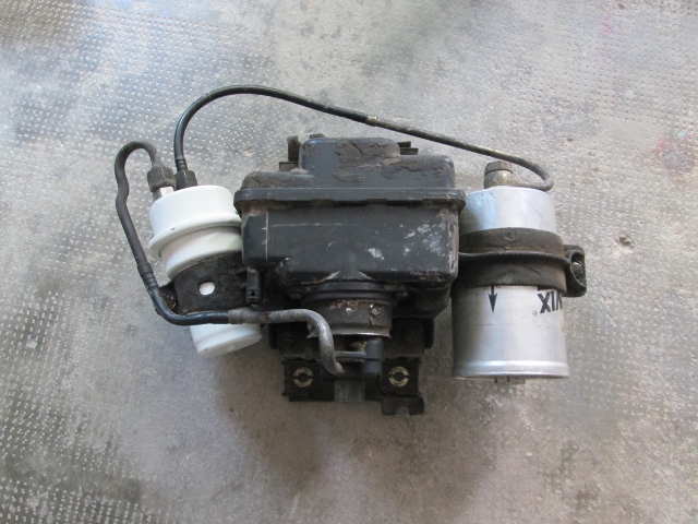

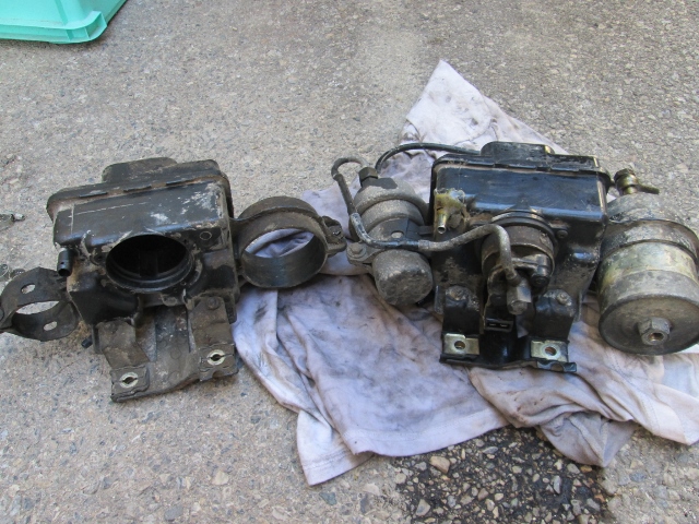

cela faisait un petit moment que je voulez changer le filtre à essence et le régulateur de pression qui sont après le réservoir et bien voila, c'est fait ! :D
Suite à une fuite d’essence au niveau de la pompe, j'ai dû intervenir rapidement.
IMG_4535 (640x480).jpg (248.98 Kio) Vu 4246 fois
En fait, le boîtier de la pompe avait été modifié. Un petit tube en métal avait été collé afin de remplacer celui d'origine et la fuite provenait de là.
Heureusement que j'avais un boîtier de côté parmi les pièces que j'ai en stock.
Et voilà ! c'est reparti pour un tour ! :coucou:

J'ai souvent rencontré des soucis de fuite avec ces boîtiers... ça c'est toujours terminé favorablement en barbouillant de la colle epoxy.... :vroum:
Re: 16s 5 portes de 88
Personnellement j'utilise des boîtiers de Corrado ... ils ont l'air plus fiables ! :wink:
Et le filtre à essence est placé différemment et surtout ... moins proche de l'échappement et moins propice au vapor-lock ! 8)

C'est vrai qu'il se trouve tout près de l'échappement. :(
Merci de vos conseils Messieurs, j'en prends bien note. :wink:
