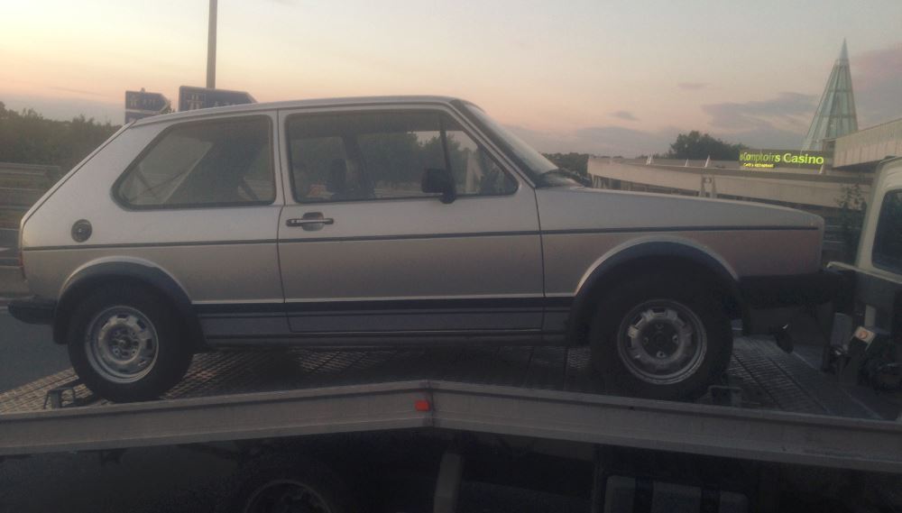

Voici la voiture que je viens d'acheter:
Golf 1800 GTI 02/83.
Toute d'origine, tout est présent, il manque juste: plage arrière, cache console centrale et 2-3 bricoles.
J'ai fait 400kms pour son premier roulage et rentrer à la maison sans problème!

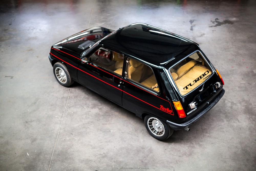

Je possède également cette auto:
Je vais donc entreprendre une remise en état digne de ce nom et je vais donc puiser dans la mine d'information qu'est ce forum!

C'est toi qui a pris la photo de la R5 ? Car elle est magnifique (la photo ET la voiture) ;)

superbe ,on dirait une maquette !!! :Oh:

l'Alpine est superbe, tu peux la présenter en détail dans le sujet "qui va bien" si tu le souhaites ;)

Trop belle ta R5 :up:
