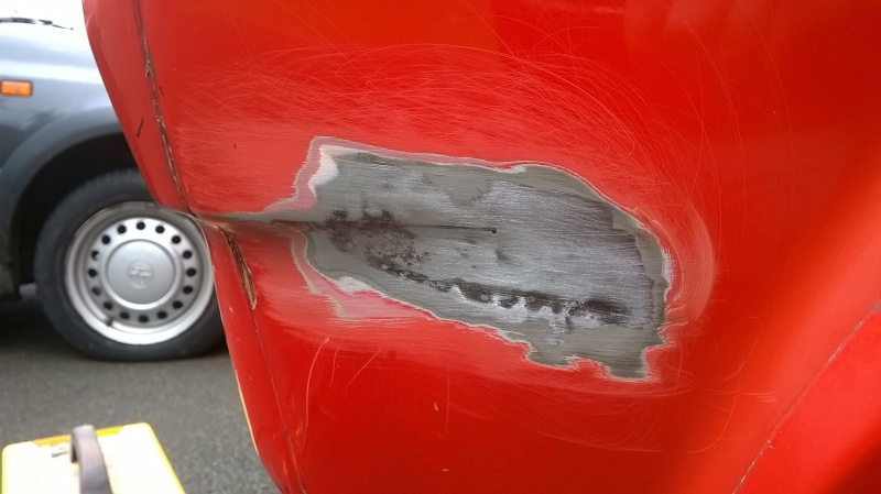

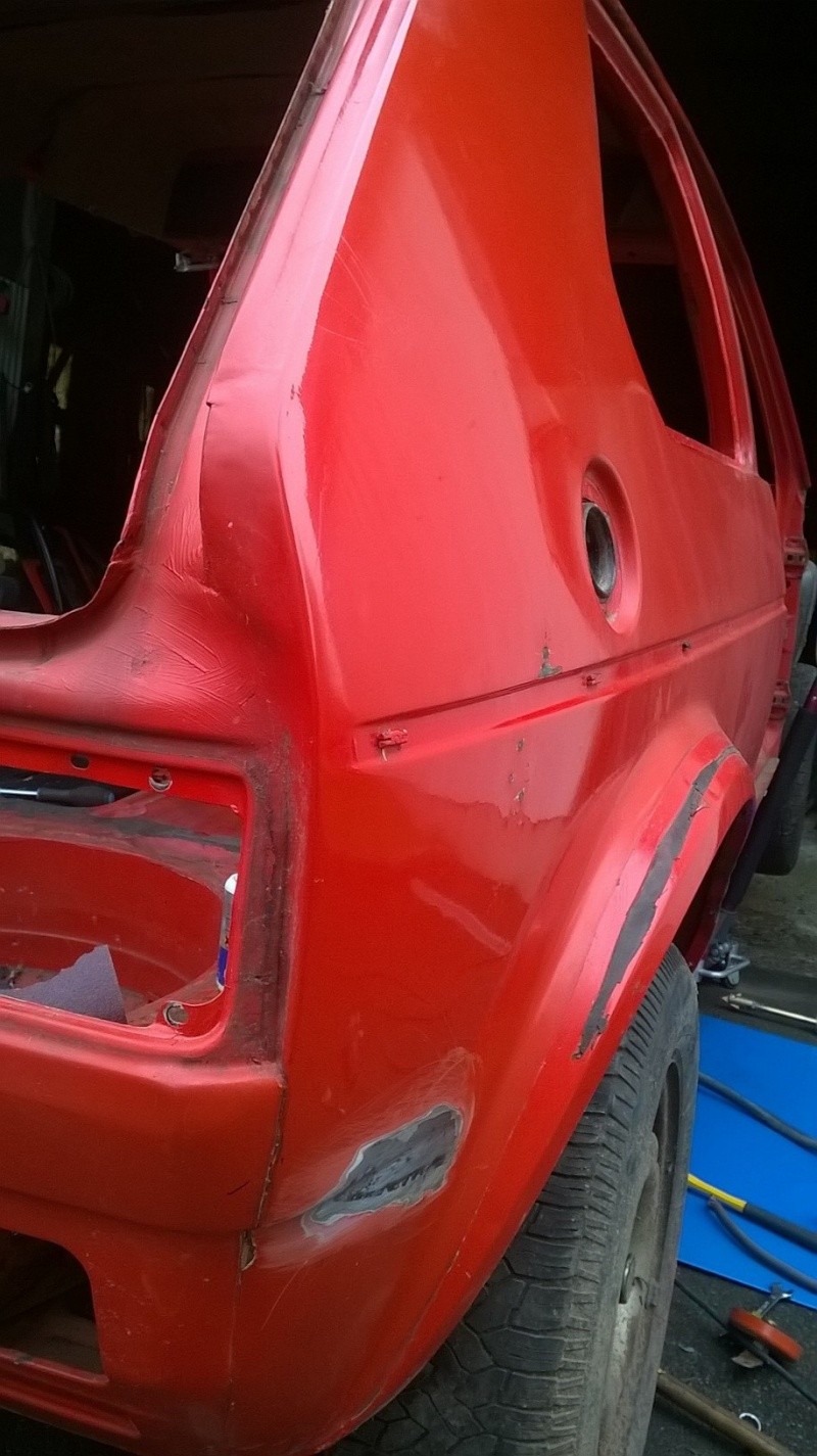

je vais partir d'aile de Golf 1 moderne.
si je ne dis pas de bêtise, une 78 a le bord droit et la réglette de renfort en U
un coup de meuleuse sur la pliure , et je repointe la réglette en U et l affaire sera jouet.
j ai justement dépointé des réglettes pour faire ca

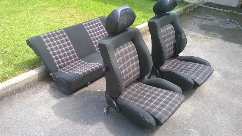

une idée de prix que ca lui a couté pour sa sellerie?Bils a écrit :Concernant tes sièges tout autant que le ciel de toit endommagé, une très très belle sellerie vue dernièrement est celle de la 78 de Sam:http://www.passiongolfgti.com/Forum2010 ... f=7&t=6025
Son sellier a tout refait (avec du simili neuf) travail parfait!!

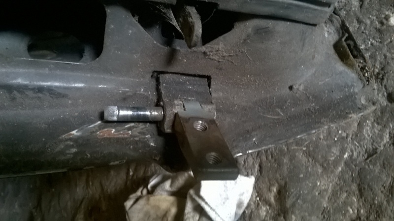

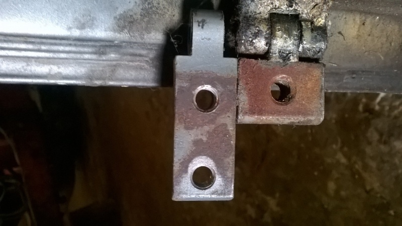

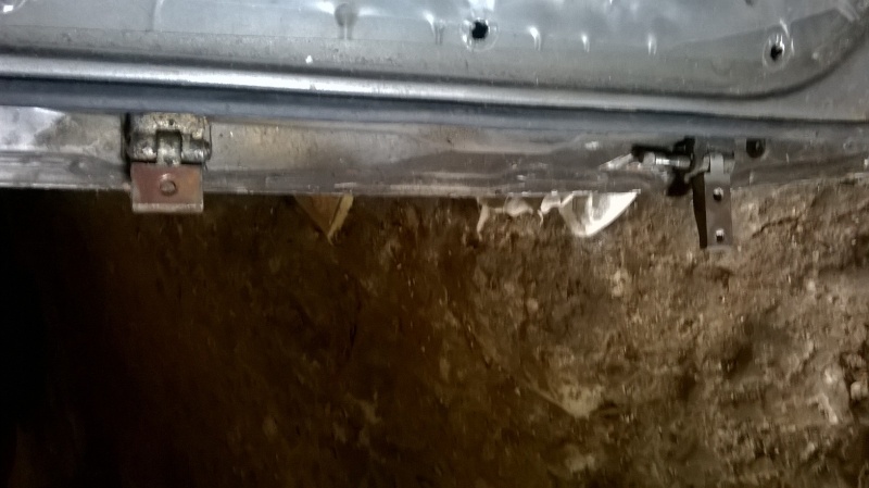

on voit bien la différence entre une portiere 78 et post 78...
le joint de porte et les trous sur le devant sont différent.
[/url
je vais d ailleurs devoir retailler dans la portière pour que le "maintien de porte" puisse bien rentrer...
[url=http://www.servimg.com/view/15949273/917]
sinon j ai déposer la belle mécanique... lol
[/urlje vais d ailleurs devoir retailler dans la portière pour que le "maintien de porte" puisse bien rentrer...
