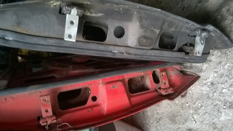

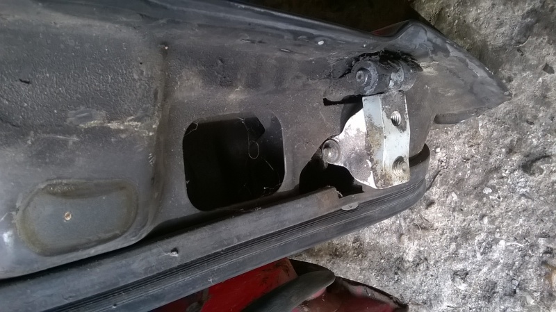

Re: 17EG1 1978
on voit bien la différence entre une portiere 78 et post 78...
le joint de porte et les trous sur le devant sont différent.
[/url
je vais d ailleurs devoir retailler dans la portière pour que le "maintien de porte" puisse bien rentrer...
[url=http://www.servimg.com/view/15949273/917]
sinon j ai déposer la belle mécanique... lol
