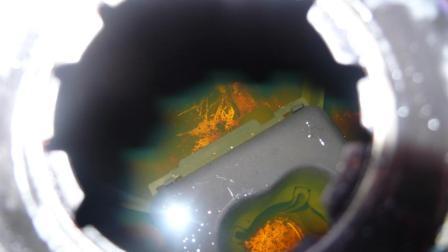

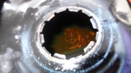

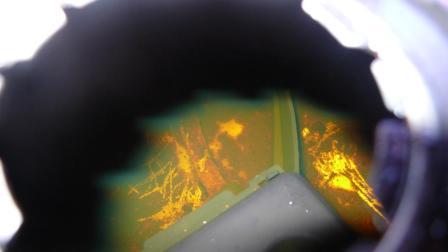

intérieur réservoir
intérieur réservoir
P1050929 comp.JPG (23.09 Kio) Vu 3348 fois
intérieur réservoir, on voit les traces laissées par mon tournevis dans le dépot collé au fond.
même chose avec en + une vue de l'emplacement du filtre à essence

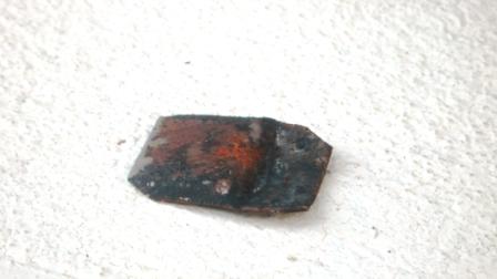

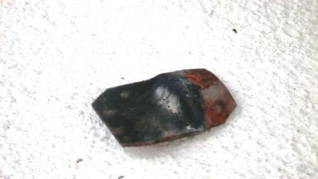

Mais la surprise n'est pas là...alors que je faisais un ultime contrôle des particules de rouille avant de remettre le filtre dans le réservoir, mon tournevis aimanté à récupéré une pièce rectangulaire de 4cm x 3cm ... et bien entendu, je ne sais pas d'où elle peut venir !!! ne serait ce pas le fameux clapet ???
Donc là encore, j'ai fait des photos que je vous joins ... et si vous savez à quoi sert cette pièce, vos infos sont les bienvenues !!!
recto de l'intru
recto de l'intru
verso de l'intru
verso de l'intru
J'attends sous peu une nouvelle pompe à essence car je soupçonne que la mienne soit devenues faiblarde avec le peu d'activité qu'elle a eu durant ces 10 dernières années (+ filtre bien entendu) ... je vous tiendrais au courant des tests.
Merci de vos retours, avis et conseils au vu de mon intérieur de réservoir.
