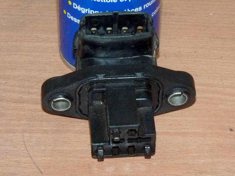

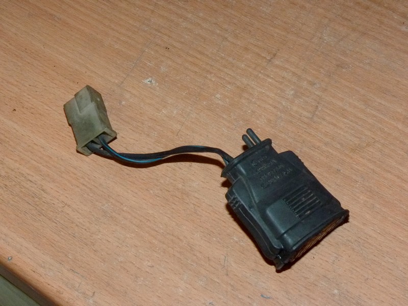

J'aimerais avoir des précisions concernant le contacteur de marche arrière, j'ai bien lu l'article sur le site.
L'ancien proprio n'a dit qu'il avait changé le contacteur pour un neuf, et ça n'avait pas résolu le probleme, comment fonctionne t'il ?
Coté contact, il y a 5 broches, 4 en haut notée 31, 2, 3, 15 et un en bas noté R ( a sa gauche un trou sans broche noté 1)
Comment peut on tester s'il fonctionne bien avec un multimetre ?
Le contacteur est il différent pour les Rabbit (sans MFA) car il n'y a apparemment qu'une référence :

ce contacteur ne fontionnera pas (si tu a une boite 7g) sans faire de modifs sur la fiche, voici un lien en Allemand mais il y a des schémas qui peuvent te guider http://www.golf1-ig.de/board/read.php?1,48643.
Pour info voici un contacteur d'origine quasiment introuvable.
Faut que je vérifie sur l'etiquette dans le coffre, mais je crois que la boite est une 9A
Sinon voir si l'ancien propriétaire a gardé le contacteur, car en général on peut le réparer..
C'est celui là l'ancien, le nouveau est sur la voiture, mais ne marche pas non plus (enfin si c'est ça)
En fait, les contacts dans le connecteur côté faisceau électrique ne doivent pas correspondre aux contacts dans le contacteur.
Ce que tu peux faire, avec un multimètre en position test de continuité, tu mets la marche arrière et tu cherches les 2 contacts où ça fait bip. Ça sera ces 2 là pour allumer les feux de marche arrière. Normalement il y a aussi la 5ème qui fait contact entre 2 sorties du contacteur, mais ça ne sert pas sur une Rabbit.
Ensuite tu mets le contact sur ta voiture et, sur le connecteur côté faisceau électrique, tu mets un fil entre 2 contacts et tu cherches les 2 qui vont allumer les feux de marche arrière.
Une fois que tu les as trouvé, tu les mets en face de ceux que tu as trouvé dans le contacteur. Tu remontes tout et ça marche!

Explications claires et précises, merci
Pour le deuxième test, la recherche en mettant un fil, ne risque pas de provoquer un court circuit ?
Oui ce test n'est pas très malin!
Tu peux repérer les fils avec la couleur. Normalement, ce sont les fils noir et noir/bleu.
Le test que tu peux faire pour en être certain, tu testes la continuité entre le fil noir du connecteur et le fusible n°15 de 10A (fusible rouge).
Le fil noir/bleu, tu peux le tester avec le fil noir dans 1 des 2 connecteurs des feux arrière.
J'espère que c'est clair!
Je roule en Golf et j'aime ça
Oui oui, trés clair

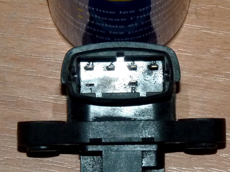

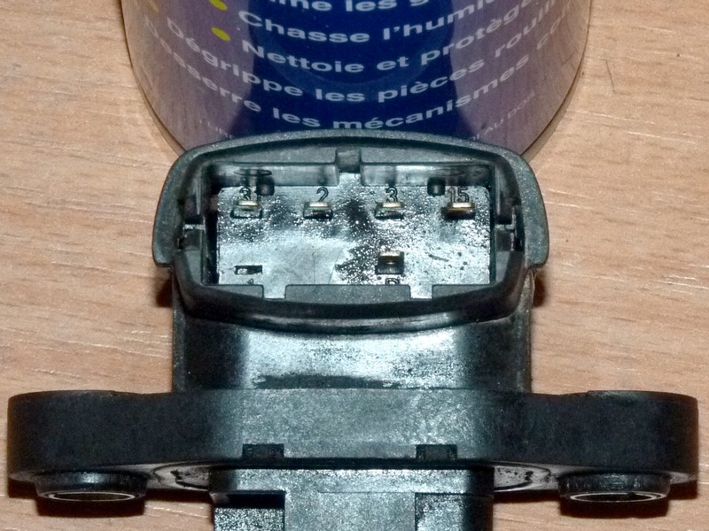

Bon, c'etait plus simple que ça... effectivement deux fils, un noir et un bleu/noir

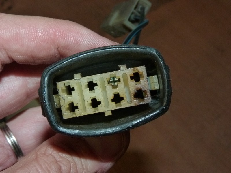

J'ai débranché le connecteur du contacteur, ya que 2 fils, et quand on regarde dedans.... yen a qu'un...
Le connecteur :
L'interieur du connecteur... heu... ya comme un probleme.
Je l'ai ouvert et le deuxième fil était dedans... il attendait que quelqu'un le trouve...

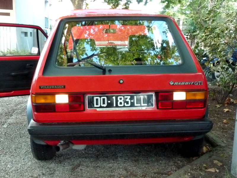

Du coup j'ai mis la marche arrière et j'ai testé avec un multimètre pour voir quel était l'autre qui bipait et je l'ai remis au bon endroit. Tout remonté, et hop :

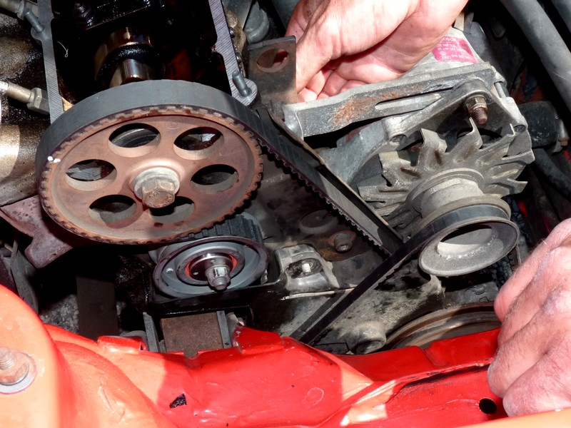

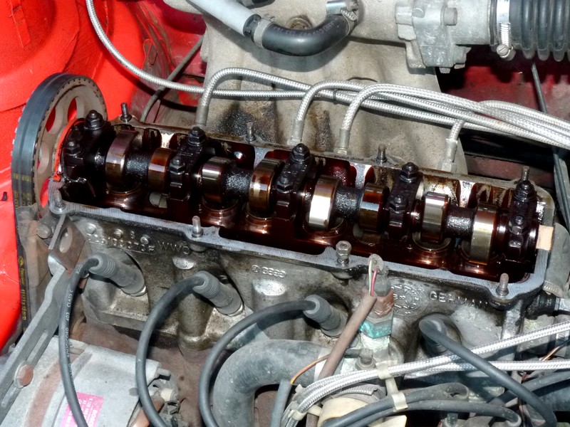

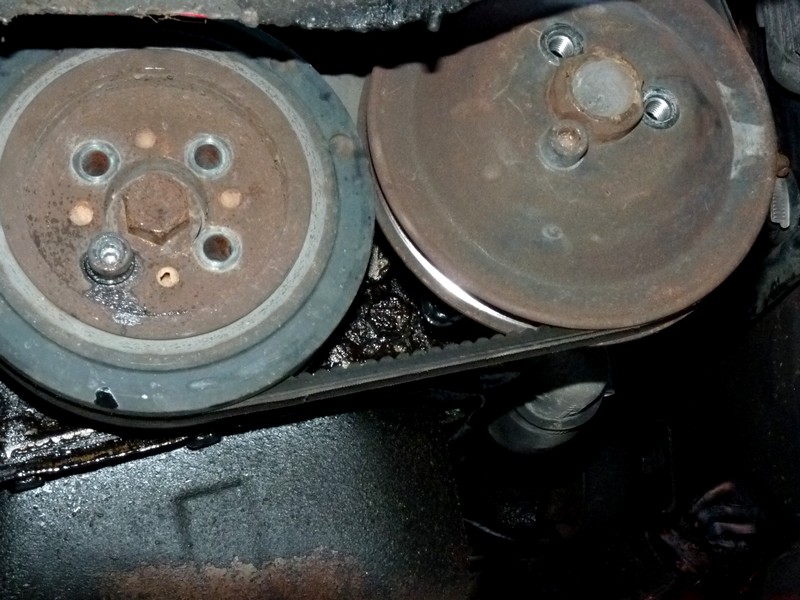

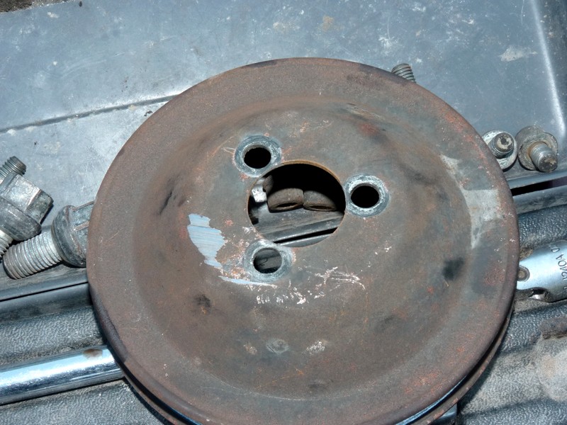

Demain matin, changement de distribution pour le lapin !
Ca y est, le lapin a une distribution toute neuve !
Bon... ya eu des complications ^^

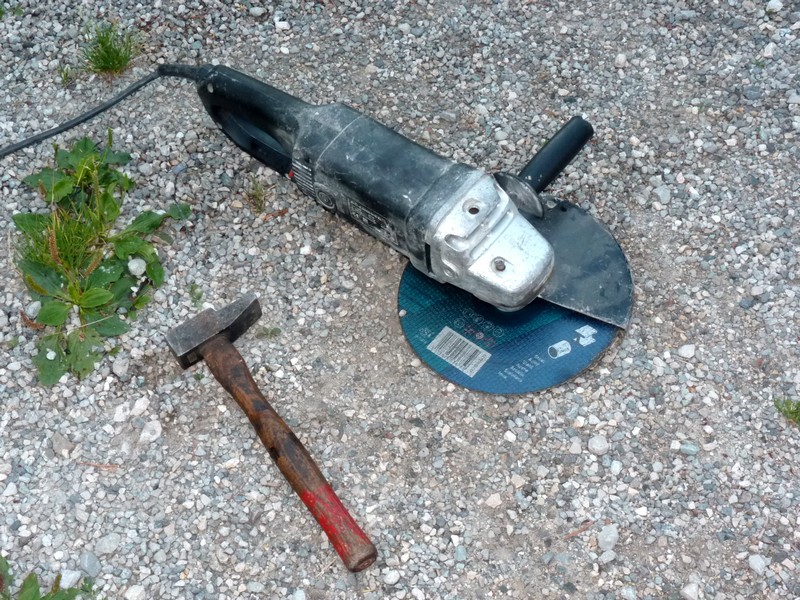

On a du sortir nos outils préférés, ceux là :
Les coupables, ces deux btr... toutes... rondes...
J'ai joué les assistants

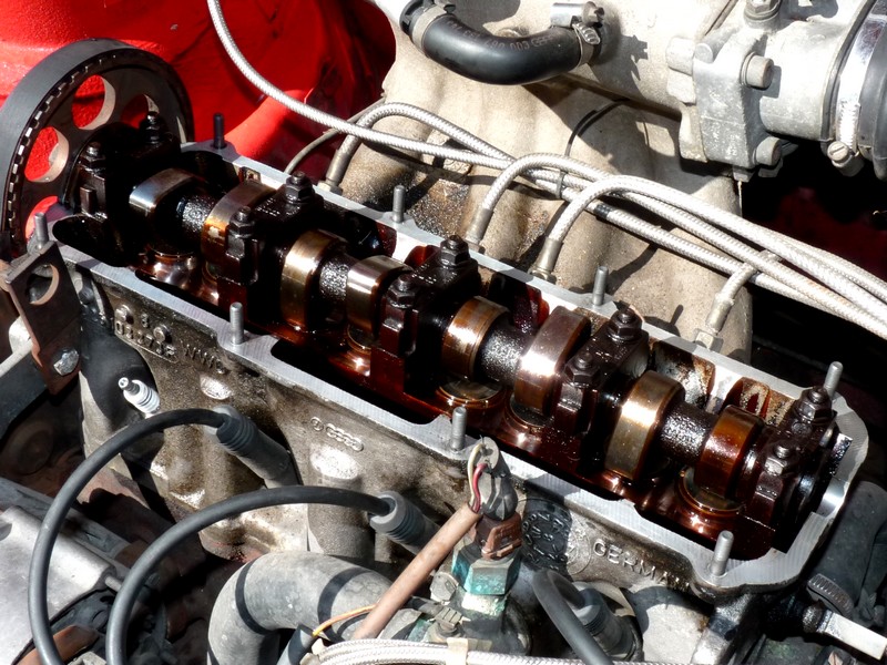

Démontage cache culbu, démontage des anciennes vis
Nettoyage du plan de joint et du cache culbu et mise en place des nouvelles vis
Ca va, mon pote a pas trop fait de degats.
Nouvelle courroie de distrib, d'accessoire, et galet tendeur neuf
Voila c'est fini :
Voila c'est fini :
