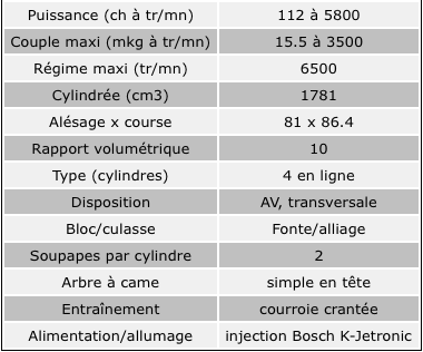

Donc pour le 738 on part du principe* que toutes les GTI One produites à partir du 1/8/1983 avait les modifications du EV sur le DX, soit:
DX:
Capture d’écran 2014-03-20 à 08.39.54.png (34.77 Kio) Vu 4549 fois

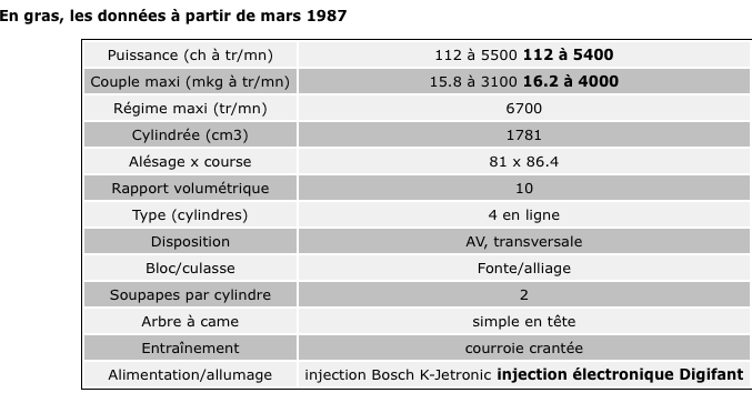

EV:
Capture d’écran 2014-03-20 à 09.01.10.png (48.3 Kio) Vu 4549 fois
* La théorie la plus plausible pour l'instant après beaucoup de recoupements.
