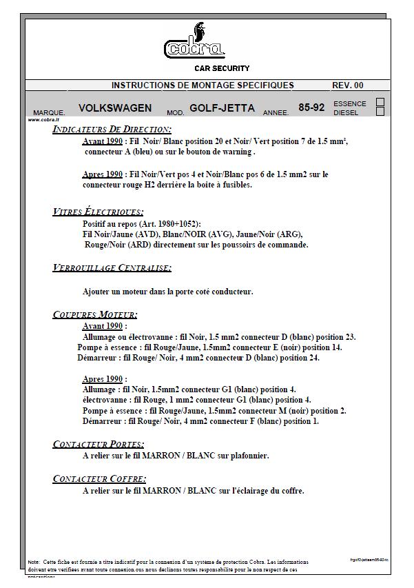

En ce qui concerne la boite prte fusible, une bonne RTA te suffira.
Au sujet de l'alarme, cela pourra peut-être t'aider :
- Alarme_Cobra_G2.JPG (83.94 Kio) Vu 1399 fois

Merci pour cette réponse complète.
Je cours cherche la rta demain, j attaquerais le démontage de l alarme dans la fouler et vous tiendrez au couran de l évolution merci encore.

voila, je vous informe que l'alarme est enlevé, la voiture fonctionne très bien merci encore.
juste une question j'ai enlevé le moteur de l'alarme dans la porte conducteur, ma question comment fonctionne la centralisation coté conducteur car je n'ai plus rien dans la porte qu'un faisceau et rien au bout à quoi ressemble le système d'origine.

Cool si tu as réussi, c'est pas toujours évident de retirer une alarme!
Pour la centralisation, il n'y a rien d'électrique dans les portes. C'est pneumatique. Il y a un actionneur qui se trouve dans chaque porte et le compresseur se trouve dans le coffre près du feu arrière gauche.

oui j'ai vu cela pas facile.
Ok donc il me manque l'actionneur et le tube dans ma porte, il faut que je trouve cela.
merci de l'info.
