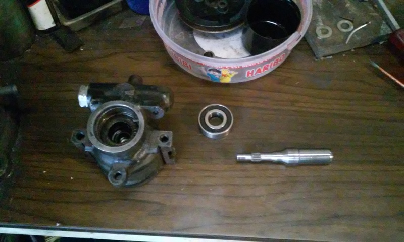

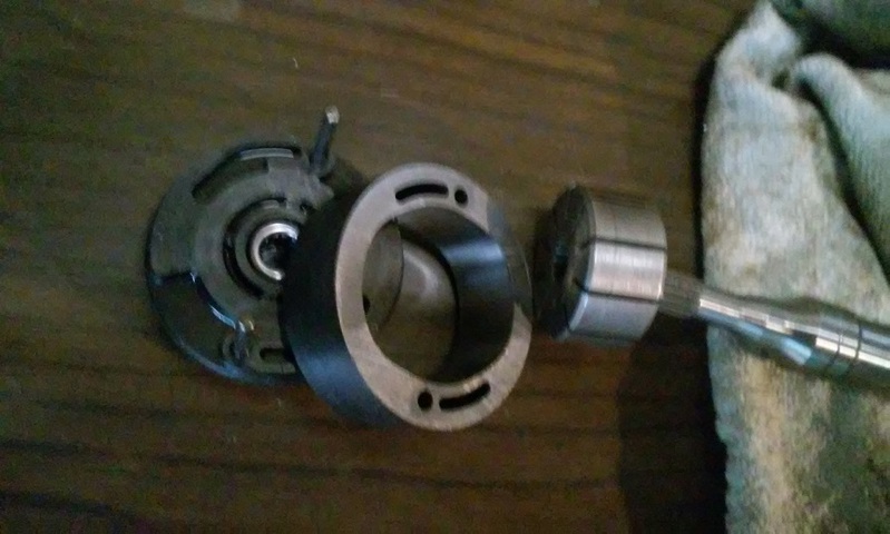

Ola,
Voila la bête à coeur ouvert (j'ai suivi le tuto des cahiers tech)
En apparence elle ne présente pas de signe d'usure et l'huile n'était pas trop chargé (elle a été changée 2 fois récemment)
L'axe est nickel et le roulement n'a pas de jeu. les "pales" coulissent gras. A part une très légère rayure sur le rotor RAS ...
En ouvrant je pensais pouvoir comprendre d'ou venait les couinements. J'ai remonté une autre pompe mais j'aurai aimé refaire celle la.
Pour rappel la pompe était bruyante à froid et en butée, mais ne claquait pas.
Je serais surpris si c'était juste le roulement qui sifflait. ça semblait quand même plus avoir un lien avec la mise en pression ...
Autre questionnement le joint central est resté en place, j'ai peur de l'endommager en essayant de le sortir. Y a une technique qui permet de le préservé ?
Re: Pompe de direction assistée
"Pour rappel la pompe était bruyante à froid et en butée, mais ne claquait pas."
Toutes les pompes sont plus ou moins bruyantes en butée et il faut absolument éviter de les y maintenir, quel que soit le véhicule !!! Il suffit de dé braquer un poil pour que le bruit disparaisse, et ce n'est pas ce "poil" qui va empêcher de tourner !!!
Il se fait simplement qu'en fonctionnement normal la pression du système se maintient en gros entre 15 et 25 bar, en butée cela monte à plus de 100 bar, d'où le bruit, avec les conséquences que ça peut avoir sur les bourrages, les joints et les différentes durits.
On est d'accord Billb
Mais même en butée (sans nécessairement insister), ça ne doit pas faire un bruit de roulement à l'agonie !
Et au démarrage à la première solicitation (avec les roues droites), je sentais bien que la pression venait à contre temps.
Signe de fatigue avancée, même si je n'ai décelé aucune fuite.
En tout cas avec la nouvelle pompe, la direction a retrouvé toute sa douceur, sa consistance et ce en silence

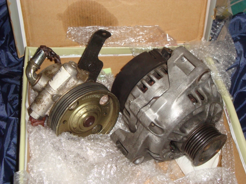

Comme on évoque la fiabilité des productions allemandes ...
J'ai déjà changé la pompe de DA de ma Pigeo (306) a un kilométrage sensiblement équivalent à celle de la golf ~200 mkm
Je pensais la première plus fragile & non démontable. Et après inspection de celle de la golf, j'ai ressorti celle de la 306 que je n'avais pas mis à la poubelle.
Ce sont les même !!!
(Saginav fabrication US)
A une nuance prêt : la poulie est sertie sur l'axe et mon extracteur (une chinoiserie à 2 francs 6 sous comme on disait dans le temps) n'y a pas résisté.
Reste à trouver la solution pour enlever la fameuse poulie sinon on trouve assez facilement des pompes de 306 alors que pour les golfs c'est plus rare ...
Celle de PSA ont la réputation d'être plus fragile
(à cause du diamètre de la poulie ? la tension se fait pourtant par galet tendeur
sans démonter on sent bien que le roulement est usé et un ami changeait les siennes à une échéance moyenne de 100 mkm ...
En tout cas avec 2 pompes, j'ai des chances d'en reconditionner au moins une !
