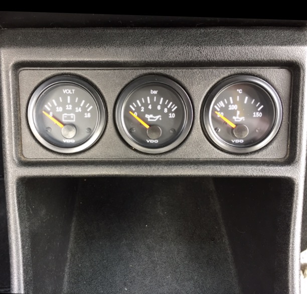

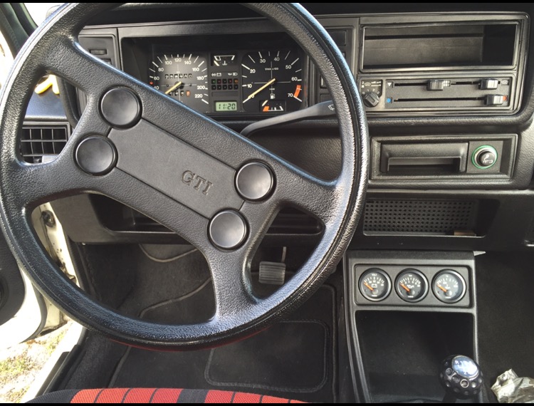

Montage des mano terminés! :bravo:
Alex

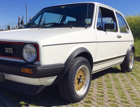

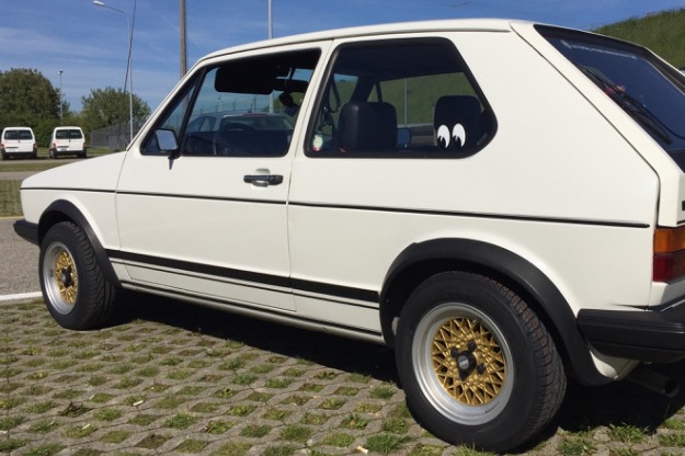

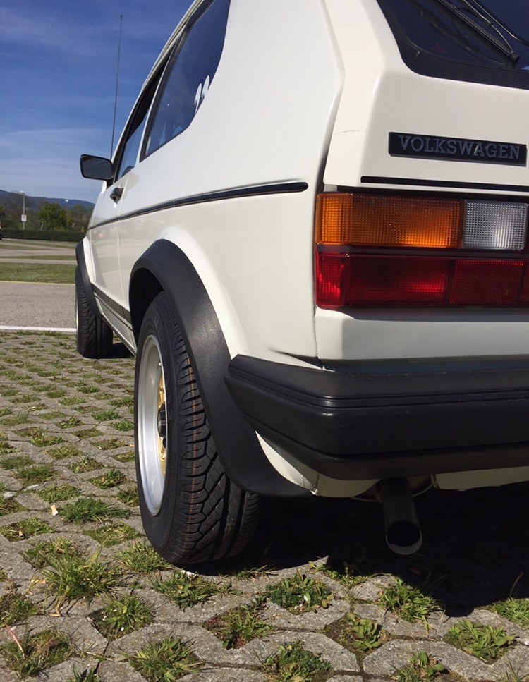

Voilà Ludo :mrgeen: 8)
Se sont des bbs mahle en 6x13 ET13.
Voilà, bientôt 2 panneaux porte sans trou de hp vont être posé et un est neuf dans sont emballage d'origine 8)
Alex

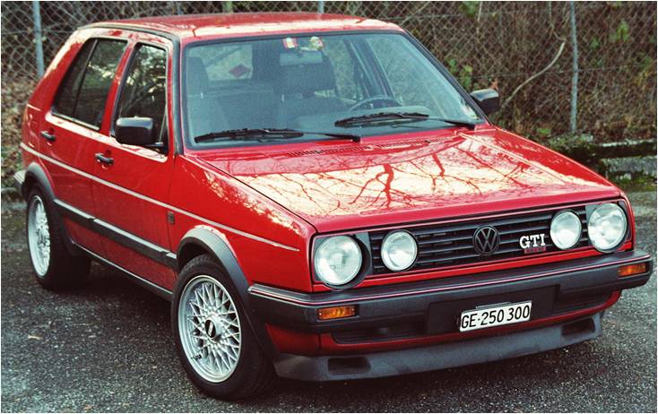

J'ai plusieurs attestations de jantes qui sont valables pour le montage simultané BMW et VW.
Donc si tu suis les conseils avisés de Bilib c'est tout bon.
Pour l'exemple ces jantes que j'avais montées par le passé sont homologuées Golf 2 et BMW E30.
On constate que par apport aux RS ou RM elles ont moins de déport et ressortent plus vers l'extérieur. (Comme pour tes BBS)
A quatre passagers avec des amortisseurs arrières fatigués çà frottait à l'arrière...mais pour le look ça remplissait bien le passage de roue.
