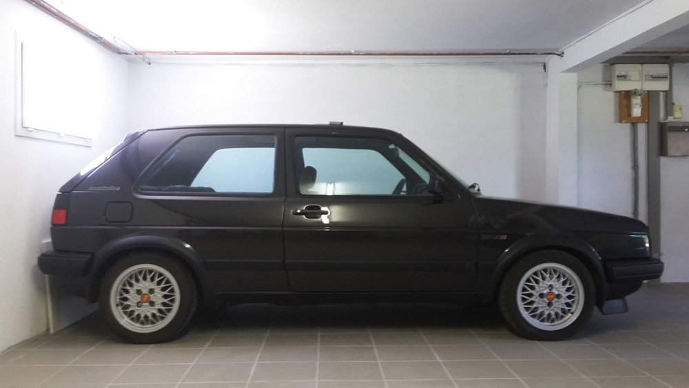

J'ai retrouvé les dates : achetée une première fois en mai 2003, puis vendue en octobre 2004, et rachetée en novembre 2011.
Donc pas mal de boulot, remontage moteur/boite, changement supports moteurs, silentblocs de triangles, roulements, radiateur....Elle a reçu une peinture complète, des stickers "Match" d'origine VW, j'ai fait refaire les BBS...
Golf 16S---.jpg (127.3 Kio) Vu 6961 fois
"I never went off the road, i 've just slipped wide..." Ari Vatanen.

Messages : 890
Re: OKRASA86
Message par vwmathieu »
MAGNIFIQUE :up:
OKRASA86
Messages : 25
Enregistré le : jeu. 29 août 2013 10:18
Re: OKRASA86
Message par OKRASA86 »
Merci.
Il y a encore quelques finitions à réaliser : tapis de coffre, plage arrière, remonter le silencieux intermédiaire...mais bon le plus gros est fait :up:
Re: OKRASA86
Belle voiture, j'aime bcp cette définition! :oops:
