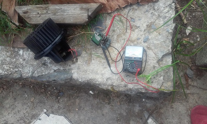

J'ai pas encore eu le courage de redémonter complètement le bloc chauffage
Juste changé le ventilateur habitacle car il n'y avait pu que la position max qui restait fonctionnelle de manière aléatoire.
Je l'ai remplacé par un bloc en réserve et tout semblait remarcher après remontage ... pendant 2 jours
Ce matin y a plus que la 3me vitesse qui fonctionne ! Vous auriez une idée ?
L'axe de celui que j'ai déposait semblait commencer à gripper et avant la manip j'avais aussi testé un autre bouton de commande

Petit Up
J'ai rebranché l'ancien ventilo ...
Il ne fonctionne que sur la 3me vitesse comme celui que j'ai monté
essayé 2 interrupteurs, ouvert un pour nettoyer les pistes. Pas mieux
D'autres pistes ? Un relais caché ?

Les vitesses sont gérées par la grosse résistance qui est devant le moteur.
Tu peux la tester avec un ohm-mètre après avoir débranché les cosses dessus. Si la résistance entre les différente bornes est infinie, tu as ta réponse.
La troisième vitesse ne passe pas par la résistance donc c'est à mon avis elle qui est flinguée.

Merci Gilloo
Donc ça veut dire que cette résistance à griller rapidement sur celui que je viens de remonter ?
Vu l'état du faisceau derrière la console de chauffage, c'est pas plus surprenant que ça

Ça n'est pas la résistance qui grille, mais le fusible thermique qui se trouve devant.

Il se trouve sur la platine avec la résistance. On le voit sur la photo de Kaderlechat. Il est gris/argenté, entre les 2 touches du multimètre.
Pour le remplacer, il faut utiliser des petits dominos électriques car on peut pas le souder avec un fer à souder... il grille avec la chaleur du fer !

Plutôt que de bricoler fusible qui ne peut être soudé qu'à froid, y a pas moyen de changer la platine ?
J'ai pas nécessairement envie de collectionner les ventilos d'occaz ... (jen ai déjà 2
Il me semble que ce type de ventilo fût monté sur plusieurs modèle VW donc peut-être encore dispo en neuf ? Réf 191959263 C ou Bosch 3131 090 044
