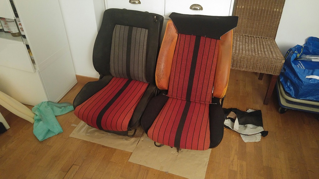

Sacré boulot dis-donc :up: Pas trop compliqué les coutures ? Une machine à coudre standard suffit ? Et pour le fil qu'as-tu utilisé :?:
Ce n'est pas que l'envie me prenne de me lancer là-dedans mais... en fait, j'ai l'intérieur de la jetta gt de mon père qui ne roule plus et qui me sers de donneuses de pièces. Il me semble que les sièges de golf 1 gti et golf 2 gti sont les mêmes, idem pour les jetta gt et gtx, à moins que je ne me trompe :bizarre:
Quelqu'un pourrait-il confirmer ?
Je viens donc de déhousser le siège conducteur de la jetta mais j'ai tout de même un doute sur les mousses et le découpage de tissus.
L'assise du siège de golf 1 gti est-elle bien en 3 parties, c'est-à-dire 3 mousses, et 3 morceaux de tissus (côté droit, assise centrale, côté gauche) ?
Si c'est le cas, le siège de jetta baquet est différent, un seul tissu et une seule mousse pour toute l'assise. Est-il donc possible d'adapter du tissu de golf 1 gti sur un siège de ce type ?
Merci à ceux qui me répondront :wink:

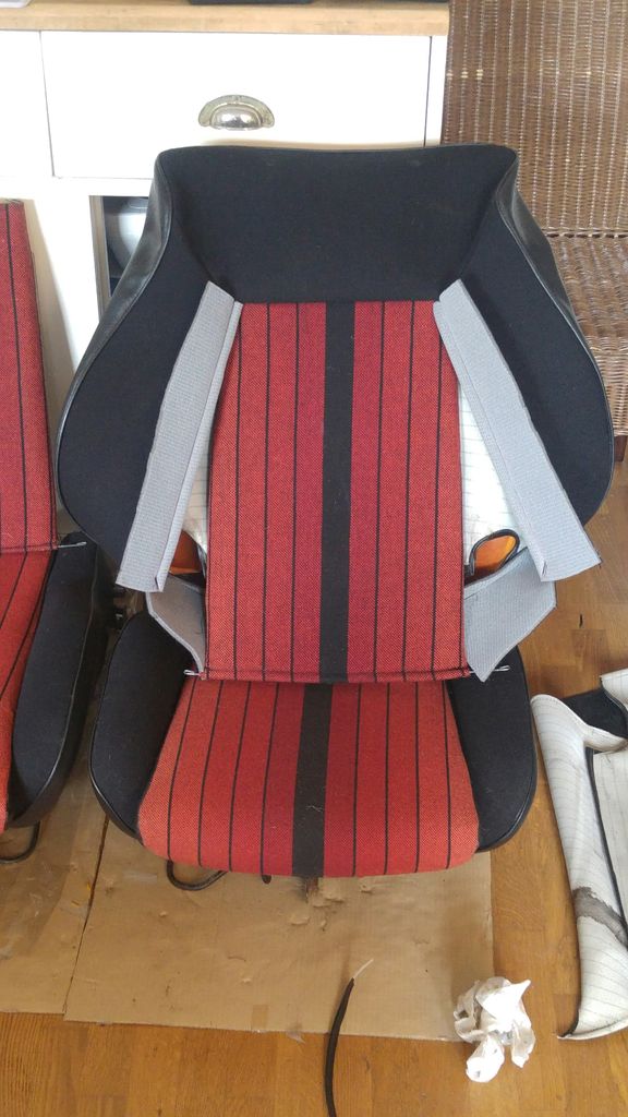

Salut Clément,
Effectivement les sièges de G2 GTI ont des assises en une seule partie contrairement aux G1 GTI. Et la forme globale est légèrement différente, les bourrelets sont plus anguleux et moins arrondis. Difficile de te baser là-dessus pour faire des sièges de G1.
Ceci étant, je pourrai te filer les patrons une fois les miens finis.
De mon côté j'ai reçu le passepoil commandé mais ça n'est pas conforme. Je vais plutôt chercher un passepoil sur un autre siège, voire un siège de G2 classique.
Si quelqu'un a une vieille housse de siège qui traîne, ça m'intéresse.
Pour répondre à ta question, je fais ça avec une machine standard et du fil standard aussi. Ce n'est certainement pas idéal, du coup je double toutes les coutures.
L'idéal serait une machine triple entraînement qui permet d'entraîner les différentes couches de tissus à la même vitesse. Les machines standard n'entraînent que la couche inférieure.
Perso je trouve que ça se fait quand-même, il faut bien entraîner avec les mains, c'est tout.
J'ai quand-même recommencé certaines coutures plusieurs fois parce que la tension du fil n'était pas bonne et que du coup les couches de tissus n'étaient plus alignées à la fin de la couture.

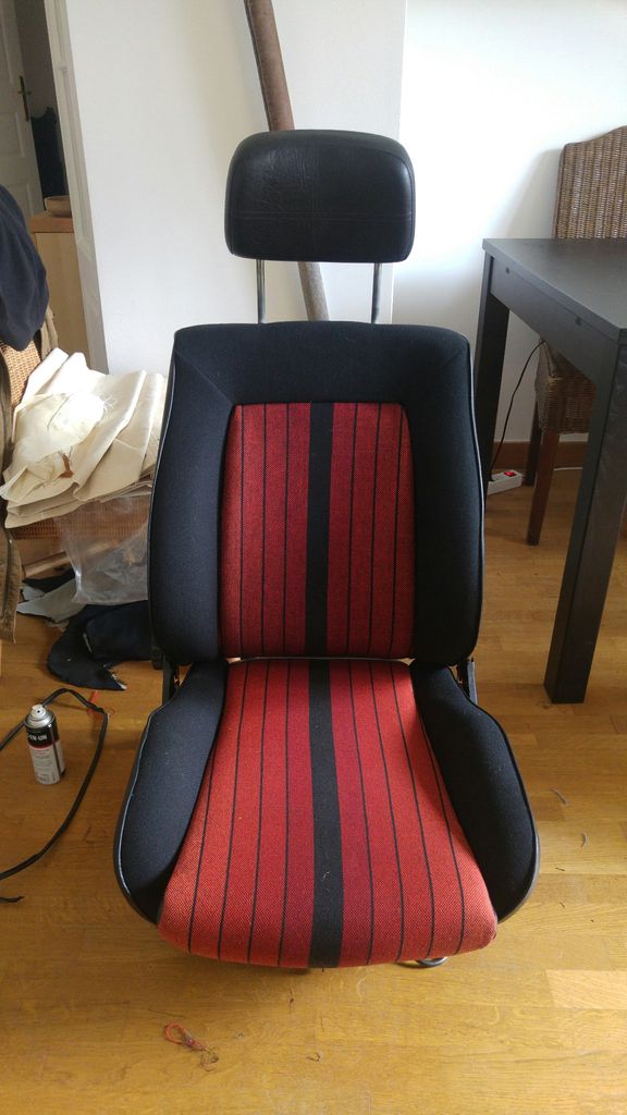

Allez,
J'ai fini le premier !
Me reste à trouver quelques pièces manquantes, mais pour l'instant je suis satisfait du résultat. A voir si ça tiendra face à mon quintal affûté ! :lol:

Merci :wink:
C'est bien galère quand-même avec une machine classique mais ça se fait.
Ma seule inquiétude est la résistance du fil qui est bien plus fin qu'à l'origine malgré les coutures doublées voire triplées.
L'avenir nous le dira...
