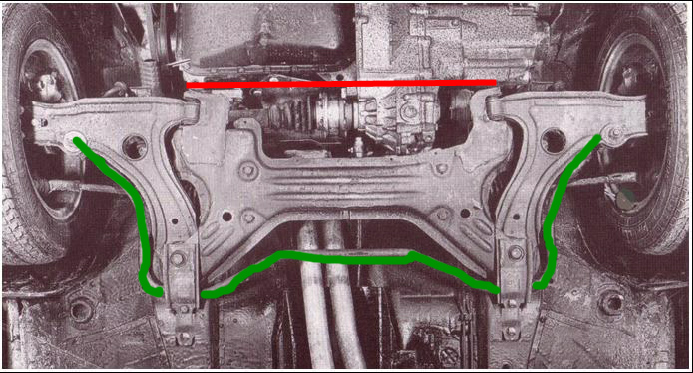

Du calme les amis, je crois que depuis le début, domi confond barre anti-rapprochement et barre anti-roulis, d'où son incompréhension sur l'aspect immobile des choses.
En rouge, la barre anti-rapprochement inférieure, en vert la barre anti-roulis ou stabilisatrice.

pour revenir au sujet,la barre en vert,c'est ce qu'on appelle basiquement "la barre de torsion?"-si c'est ça,j'ai capté le principe!
dois je comprendre que la G2 avait un train avant trop mou,par rapport à d'autres traction avant de l'époque comme la R12 gordini,la simca 1100 ti,la r5....,???

Sur ma G2 j'ai installé une barre inférieur comme déssiné en rouge sur la photo de Gilloo, et j'ai senti un différence entre avant et après, une direction plus précise avec de meilleur sensation en courbe.
. Mais je n'ai pas de supérieur (car j'ai pas envie de percer les tourelles de suspensions

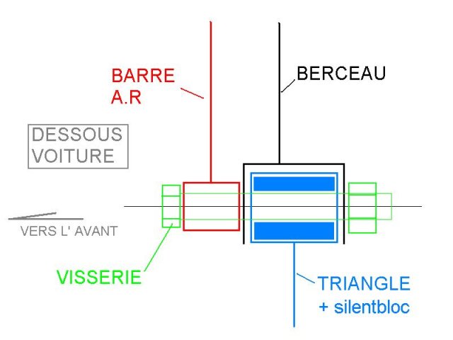

Plus exactement , ca maintient l'ecart des SUPPORTS de triangles.domi62730 a écrit :en fait,ça maintient plus fermement les 2 triangles de suspensions (pour la barre inf).....
voir image
- fixation_BAR.JPG (27.89 Kio) Vu 2644 fois

La barre verte est une barre anti roulis, ou stabilisatrice, à ne pas confondre avec anti rapprochement car mêmes initiales.
