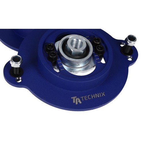

je vais faire réviser mes amortisseurs chez Rtec cette hiver et je pense remplacer mes coupelles de suspensions par des réglables.
par contre je voudrais savoir vos avis sur ces dites coupelles !!??!! car il y a les full réglables
et les excentrées :
et les excentrées :
