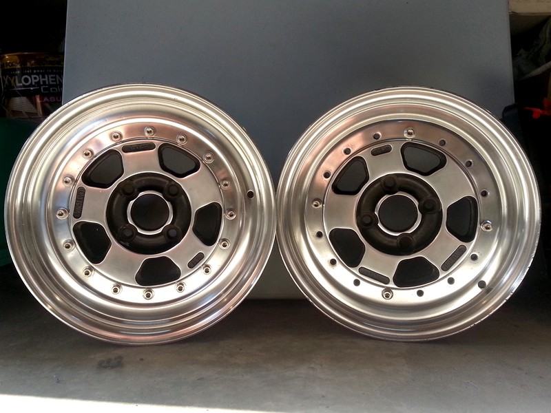

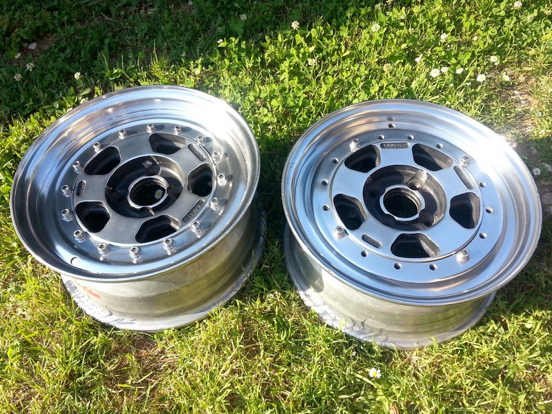

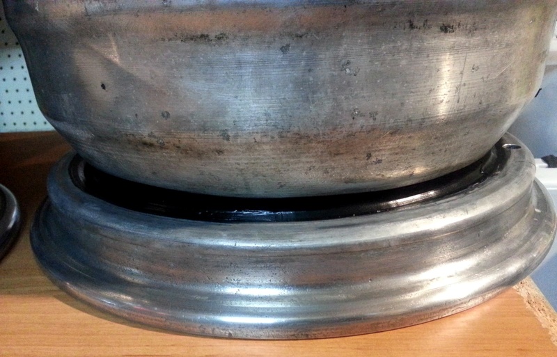

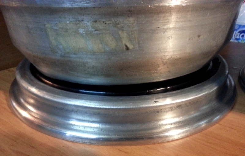

J'en etais resté au 400 sur un voile de 1, j'ai fait 600, 800, 1000, 1200, 1500, 2000, 2500 et 3000 à l'eau, puis belgom !
Donc deuxieme voile fini, plus que un de plus de 1 pouce et je pourrais monter deux jantes

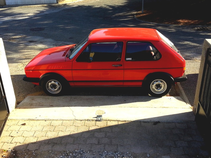

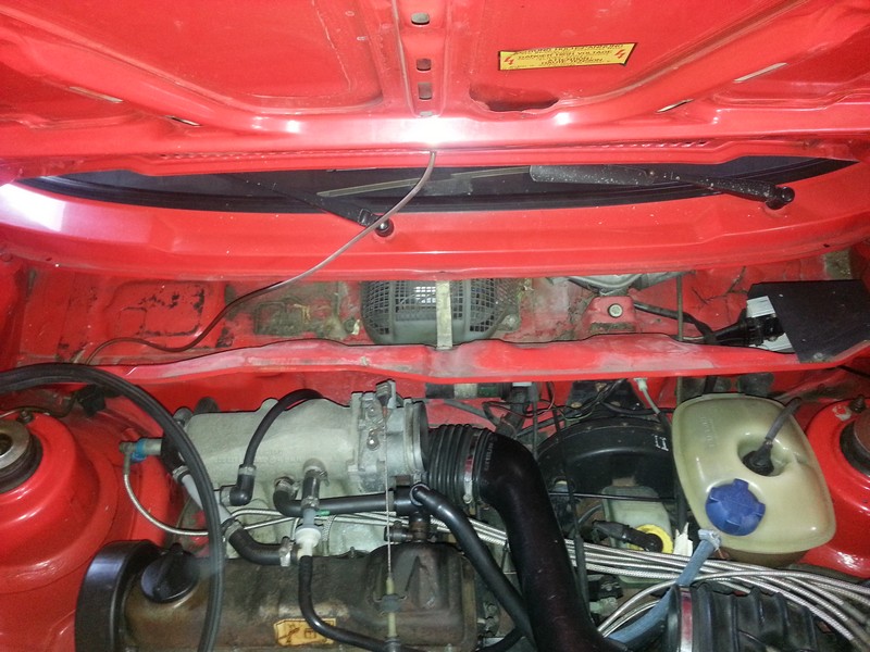

tsunaman a écrit :Voila, j'ai enfin trouvé ma One Gti, je ne voulais pas forcement une Rabbit, mais je ne pouvais pas laisser passer l'occasion, en plus, rouge et trois portes comme je voulais.
Elle va bientôt changer de plaques, et c'est bien dommage car celle ci ont été posés il y a presque 32 ans, et n'ont pas bougé depuis.
Elle était lors de l'achat sur des jantes Gotti avec pneus rincés, donc je l'ai chaussé temporairement avec des tôles de Golf 2 gti, je précise temporairement car elle sera très bientôt sur ses jantes tôles d'origine que j'ai eu avec la voiture. Je préfère le préciser avant de me faire bannir lol
Elle est vraiment en bon état, pas un poil de rouille sur la caisse... deux trois bricoles a régler, mais rien de grave.
J'ai déjà réparé le chauffage qui ne pouvait pas s'enlever (gaine du câble dans le compartiment moteur qui était mal placé)
Changé le vérin de coffre, et changer les mousses des dossiers qui était complètement défoncés (ainsi que changer tout les guides plastiques des sieges).
Je l'ai aussi débarrassé de ses restes de vieux stickers d’époque qu'il y avait un peu partout sur la lunette arrière et le pare brise.
Dans la semaine, je vire l'attelage et remets comme il faut le PC arrière. Et je suis en train de redonner une jeunesse au lapin de calandre.
Niveau défauts, elle a quelques éclats de peinture par ci par là, a eu trop de ripage au dernier CT, et la pompe a essence Paris shuttle qui se met en route des le contact mis et fait beaucoup de bruit, faut que je regarde ça.
Ya aussi apparemment la tôle pare chaleur qui vibre pas mal. l'autoradio d'origine ne marche pas, et l'entourage de compteur est explosé.
Je sais, je n'ai pas le bouchon de réservoir d'origine, et j'ai un rétro a droite, j’espère que ça ne pose pas de problème.
:sage:

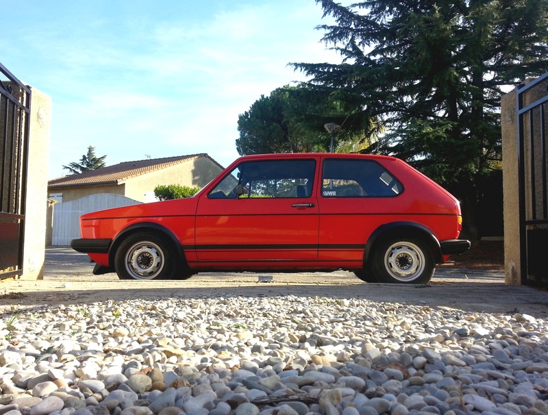

Petite photo pour un concours photo d'un autre site ;)
Messages : 3570
Superbes les PLS ! 8)
tsunaman
Messages : 638
Message par tsunaman »
Merci, mais c'est une rénovation, pas une restauration, elles sont très très loin d’être neuve.

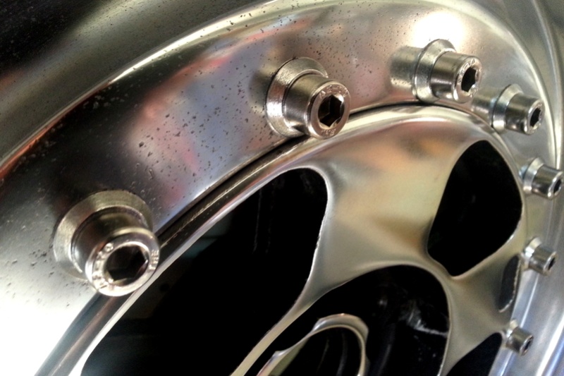

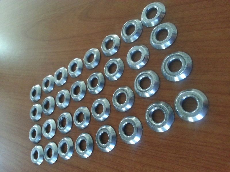

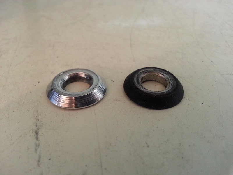

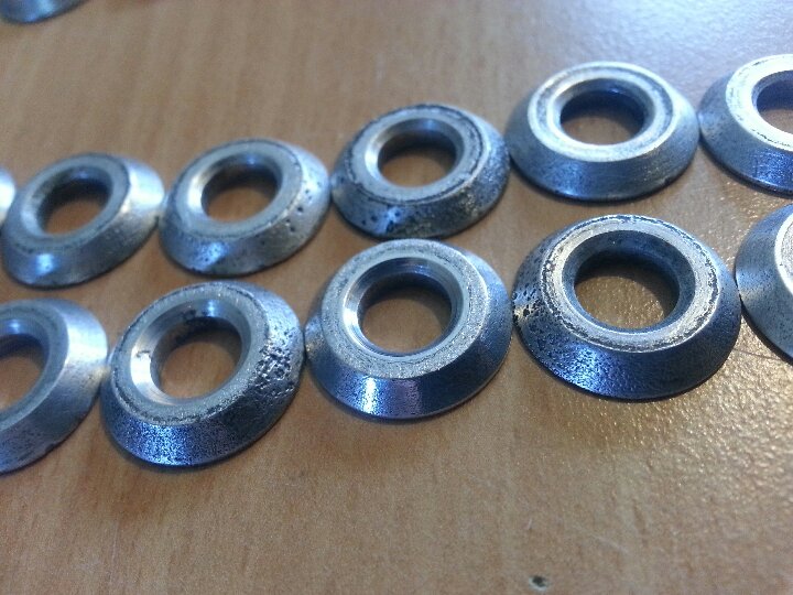

D'ailleurs, je m'y suis remis, j'ai commencé le décapage et nettoyage des 64 rondelles coniques.... quelle misère
Apres / Avant
J'en ai terminé 16 pour monter sur une jantes pour voir, ça le fait :mrgeen:
Par contre, pas mal de rondelles ont des traces d'oxydation... des petits trous, je ne sais pas si je les monte ou si je passe en rondelle plates.
Sur la jantes plus haut j'en ai mis 16 qui était en bon état.

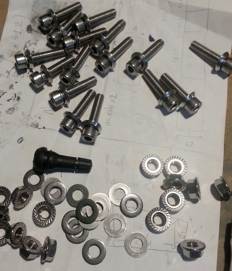

J'ai aussi commandé la visserie neuve, en Inox A4.... vraiment pas donné... :?
tsunaman
Messages : 638
Vraiment pas donné, surtout quand elles sont toutes marquées... c'est un marquage du fabricant selon le site... :roll:
Du coup il m'ont envoyé un bon de retour pour les vis... mais va falloir que j'en recommande ailleurs, en repayant les frais de port... et dire que je recommandais leur site... c'est fini.

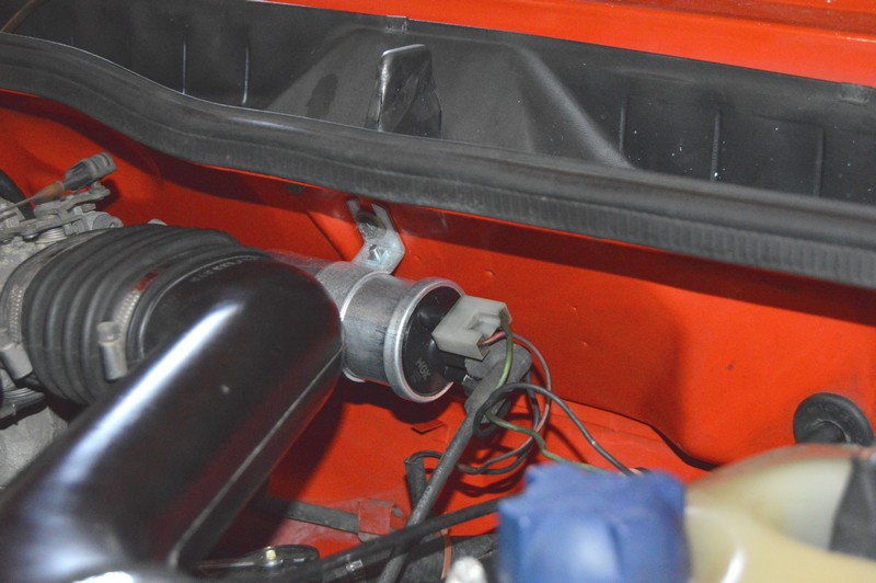

Changement de la bobine
C’était bien crade là derrière...
Nouvelle bobine en place, une NKG. J'en ai profité pour nettoyer derrière évidemment
Je suis allé faire un tour, elle a démarré du premier coup a froid, sans accélérer.
Et après un petit tour, elle était bien chaude, je me suis arrêter un moment, elle a démarré nickel, pareil, sans accélérer. (deux fois)
A voir dans les jours qui vienne.

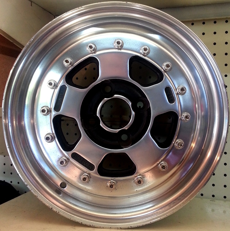

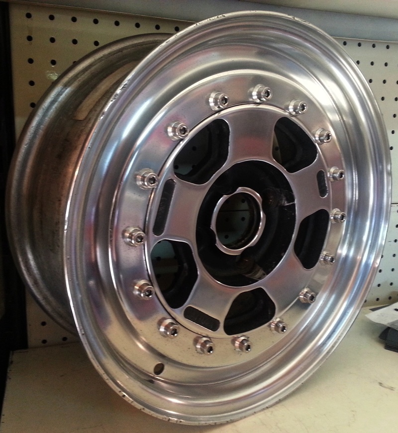

Un petit pas pour l'homme, mais un grand pas pour les jantes Daytona !
Hier j'ai fini de polir mes rondelles et j'ai aussi recuperer deux valves... donc... bah.... ya plus qu'a !!!!!
tsunaman
Messages : 638

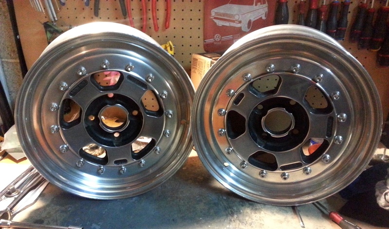

JOUR HISTORIQUE !!!
Du coup j'ai hésité sur le montage vu que le moyeu est sous les deux voiles, je n'avais qu'a mettre du joint entre les deux voiles, mais j'ai quand même mis un filet de joint au niveau du moyeu, même si ça joue pas sur l’étanchéité.
J'ai aussi mis un filet de joint entre les deux surfaces planes des deux voiles, même si logiquement je n'aurais eu besoin que de jointer comme sur les photos.
