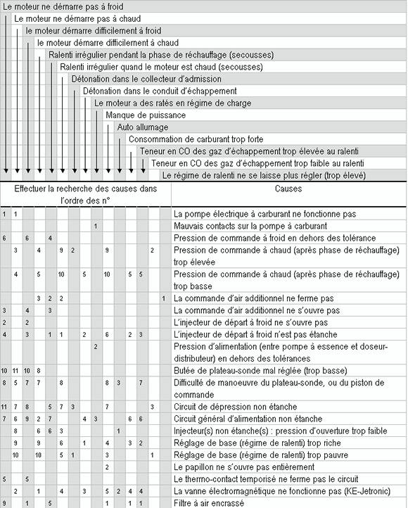

Sinon vois dans les principales causes de pannes:
Kjet causes de pannes.jpg (95.98 Kio) Vu 1828 fois

Quand l'ISV vibre, ça se sent vraiment fort? Parce qu'avec les vibrations du moteur je ne sens pas grand chose. Il y a un moyen de tester le signal? Si rien ne sort, ça peut venir de quoi?

J'ai essayé, il vibre bien. L'ISV, c'est bien la commande d'air additionnel dont ils parlent dans ton fichier, ou c'est la vanne électromagnétique? Suis un peu perdu :)

Je sais ce qu'est l'ISV, mais je ne sais pas si dans le fichier que Georges a posté ça correspond au boitier d'air additionnel ou à la vanne électromagnétique...
Re: Ralenti à chaud
http://www.passiongolfgti.com/IMG/jpg/T ... cite03.jpg
ISV= commande d'air additional

La vanne électromagnétique dans le tableau, elle correspond à quoi alors?
Re: Ralenti à chaud
C'est spécifique au KEjetronic, pas au Kjetronic!
