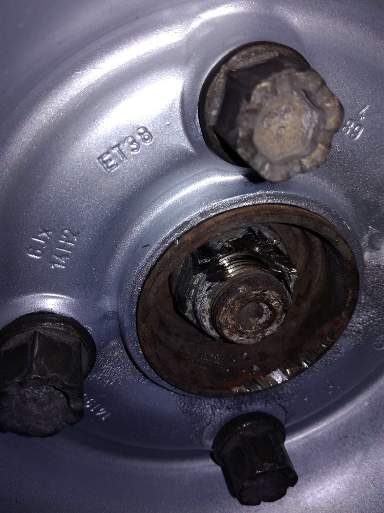

Sinon dans l'ensemble ca a été... mais le début fut laborieux et surprenant...
Voici les surprises...

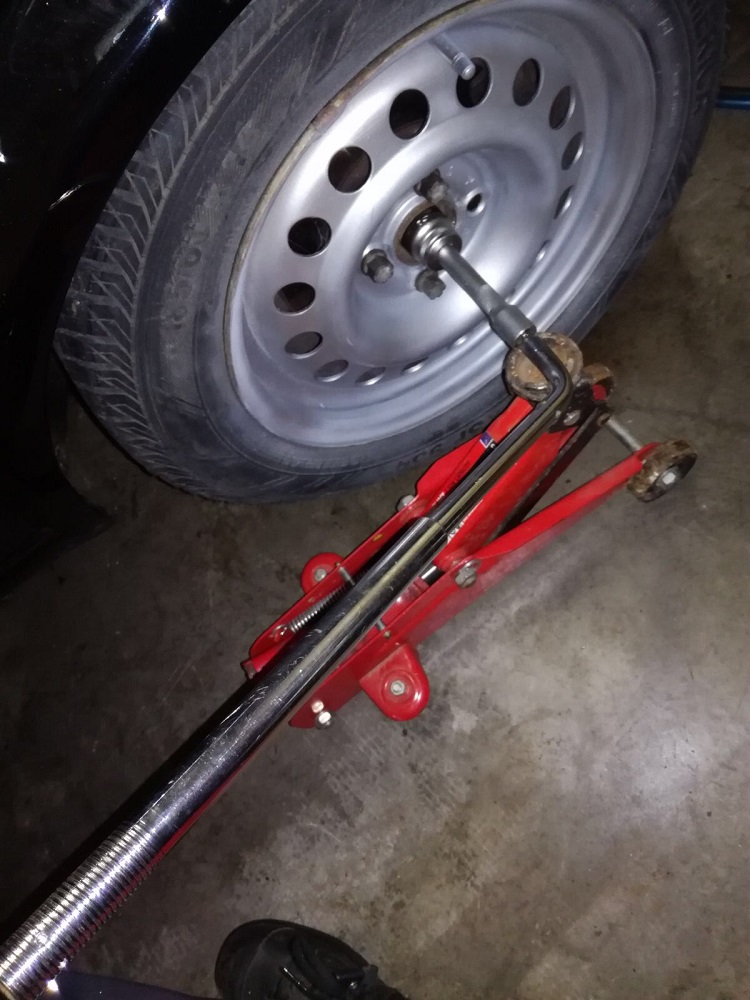

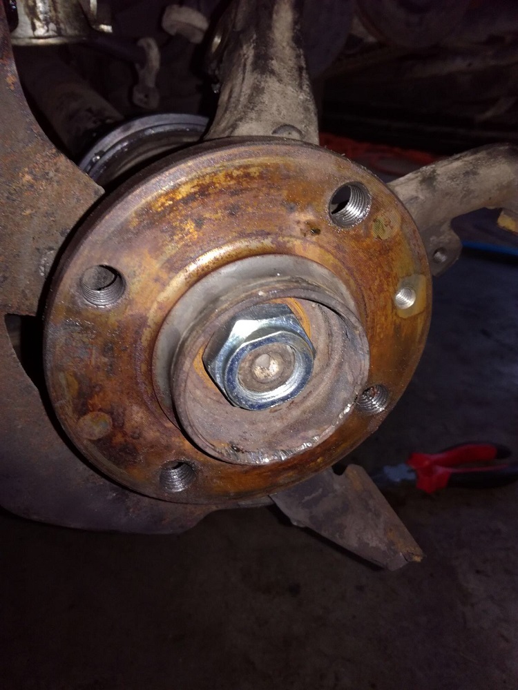

Numéro 1
Ici on commence a apercevoir la surprise
Au vu de cela... vous pouvez imaginez comme j'ai litteralement chier pour avoir cet ecrou... (chauffé, degrippant, marteau + chasse,...) :evil: :comegetsome:

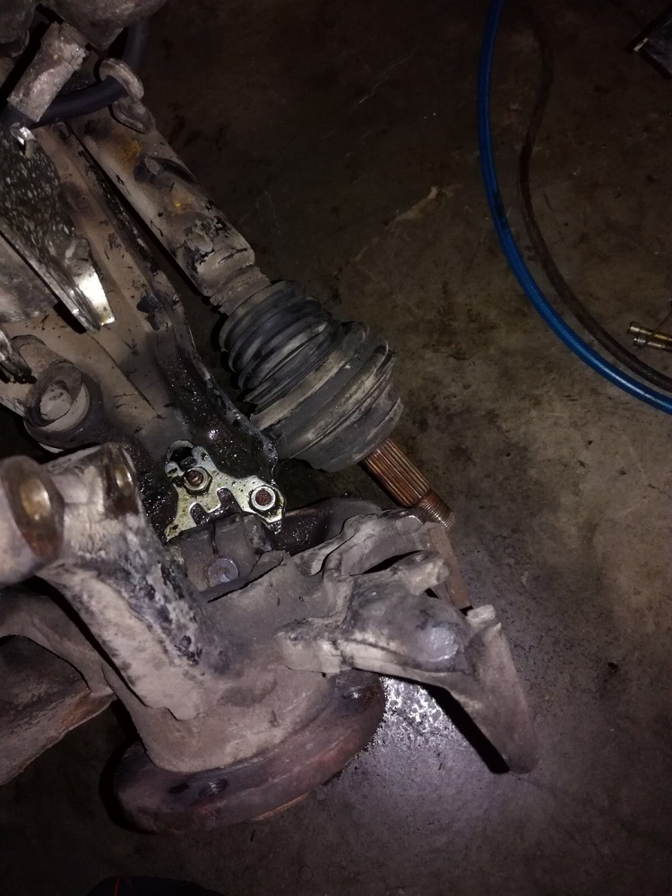

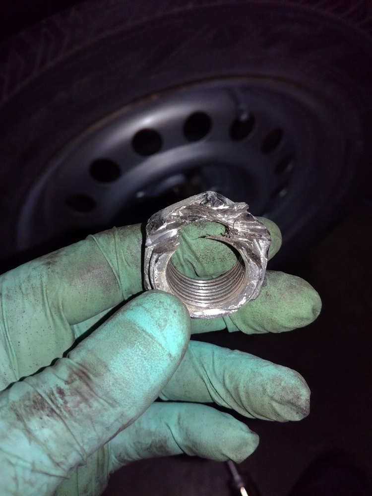

Puis soudain l'inspiration... (merci internet... plusieurs idées misent l'une dans l'autre... :hourra: :hero: :woohoo:
Voici donc la tronche de l'ecrou... je ne sais pas ce qu'a fait le proprio avant moi mais... je résumerais ca par de la merde.. (je précise que je n'ai pas essayé de disquer l'ecrou de fixation de cardan)

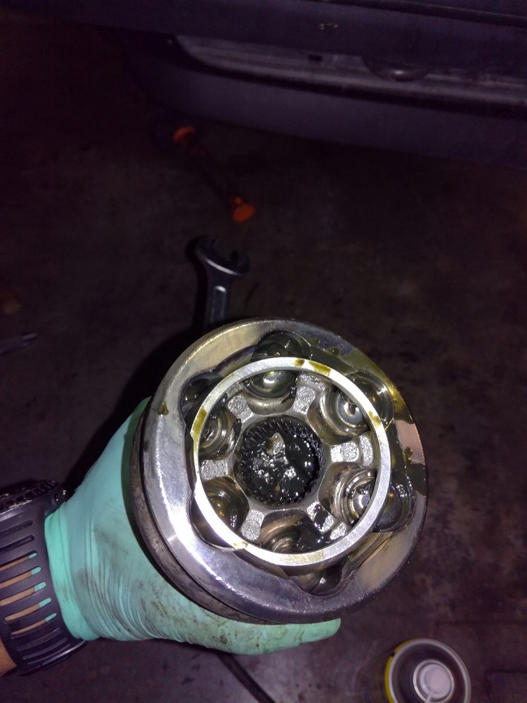

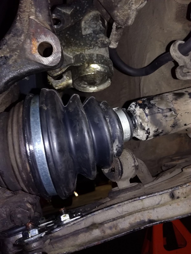

Une fois ce carnage terminé, j'ai donc effectué mon changement de soufflet de cardan coté roue et la surprise numéro 2 il était fixer avec des colsons... :portnawak:
Pendant le nettoyage de la vieille graisse

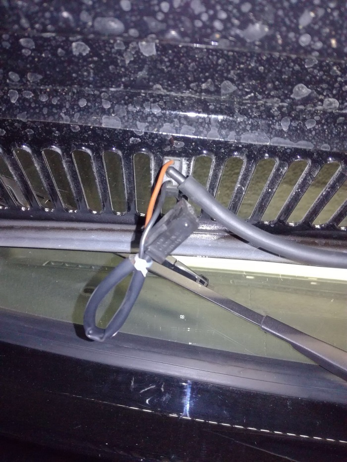

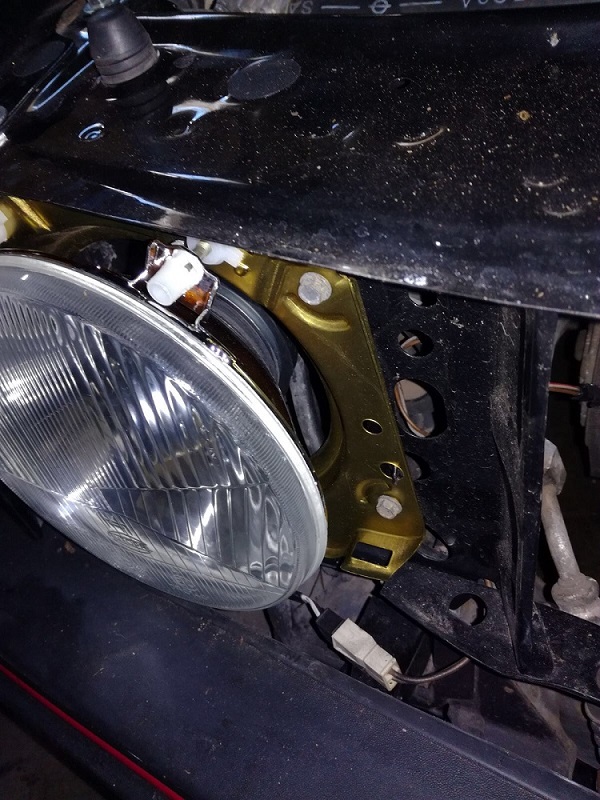

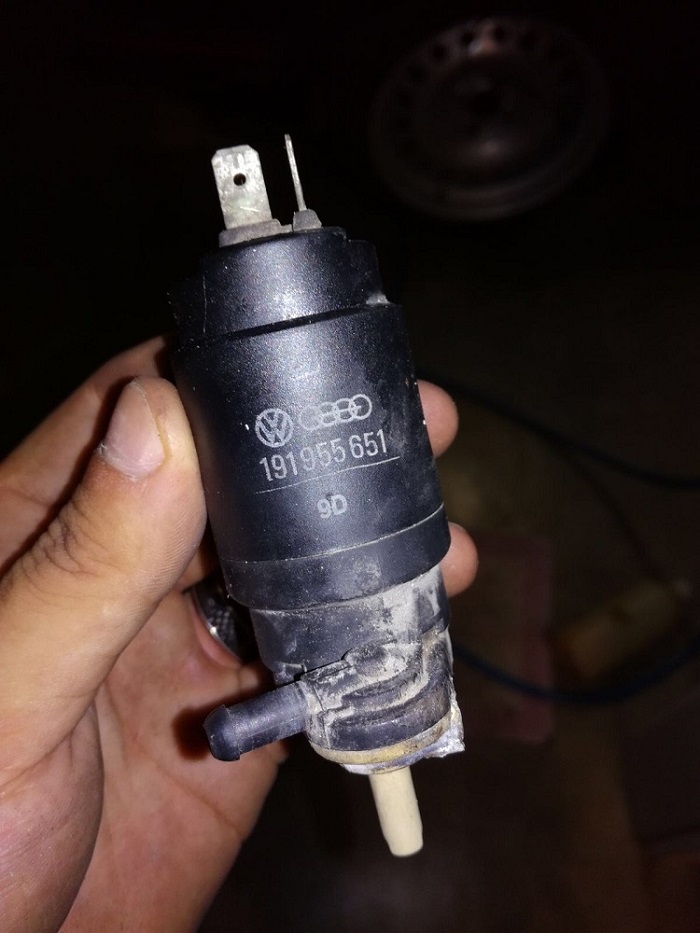

Et le changement de phares et le montage des gicleurs (avec dégivrage, je devrai racorder cela plus tard (quand j'aurai le schema électrique )
Surprise numéro 3 en changeant les tuyaux de lave glace avant

Je ne comprends pas comment on peut réutiliser un écrou en si mauvais état, en tout cas bravo tu a tout de même réussi :bravo:

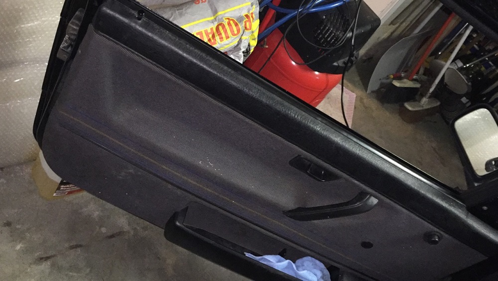

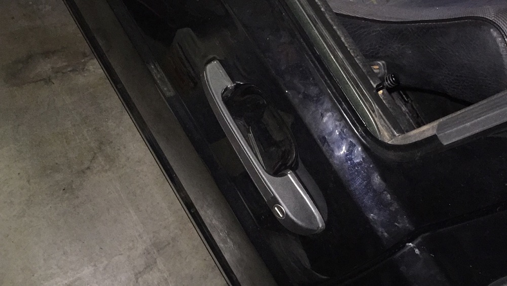

Le problème de verrouillage central qui fonctionnait que quand il voulait ou verroulait ma petite sans que je lui demande est regler... :bravo: :D :mrgeen: :hero: :herbe:µ
Démontage du panneau intérieur après avoir galeré a ouvrir ma porte.. (poignée cassée et verrouillage central activé tout seul... :comegetsome: :bordeldemerde: :zen: )
Ensuite remontage du système de fermeture mecanique dans chaque portière (difficile d'y mettre les doigts...) et changement de poignée de porte coté chauffeur et hop tout fonctionne de nouveau :hourra: :bravo: :vivemoi: :yaisse: :yaisse1: :vroum: :vroum: :vroum: :vroum: :vroum: :vroum: :vroum: :vroum: :vroum: :vroum: :vroum: :vroum: :vroum:
