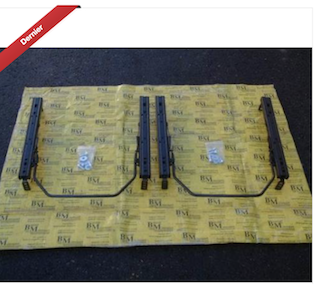

Pour monter des Recaro sur des consoles de Golf 2, il suffit de :?: :bizarre:
-déboulonner le siège d'origine de sa console
-placer cette pièce intermédiaires sur la console
http://www.befr.ebay.be/itm/2-Set-Wiech ... 1438.l2649
Capture d’écran 2017-09-24 à 09.02.52.png (150.16 Kio) Vu 2141 fois
-boulonner le Recaro sur cette pièce
-replacer le tout dans l'auto
Re: Compatibilité consoles de Recaro Golf1/Golf2
SI cette console est la bonne pour golf 2 oui!
Reference recaro:
Driver's seat (RHD): 85.14.17
Passenger subframe (RHD)- 85.14.27
Juste les sieges recaro d'origine Ford qu'il faut un peu adapter. :wink:
Merci.
Ils sont déjà sur des consoles de Golf 1.
Je n'ai pas encore vérifié la fixation intermédiaire entre le siège et la console. Et si il y en a une (Ils sont sous une montagne de caisses pour l'instant).
Tu as le nez creux pour les Recaro d'Escort!! :D :up:
