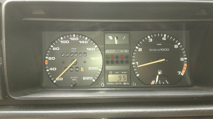

msobo a écrit :ARRGGGGHHHH j'ai loupé les 200000 km tout rond l'été dernier :ouarg: :lol:
Le fichier joint iphone 224.JPG n’est plus disponible.
moi j'ai eu la même idée que toi mais à 222 222 kms
je pouvais pas le faire à 200 000 kms !! j'avais pas encore la belle :D
