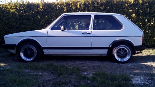

Une petite photo entre deux éclaircies

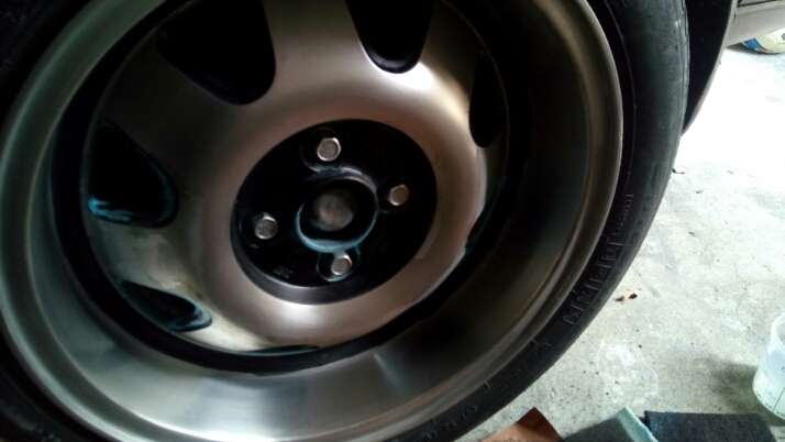

Et surprise une petite paires de jantes ats cup 7x15 et20 :coucou:
Re: Presentation greg golf gti 1800 1983
Si ça touche, c'est que tu as des déports de 20 au lieu de 28 ou plus!

Message par Greg »
Salut billb
C est du 7x15 en et 20 et ca frotte de temps en temps a l arriere

Les ats en 7x15 et20 était bien en accessoires a l epoque dites moi si je dis une carabistouille :D
Elles étaient bien disponibles à l'époque mais plutôt adaptées aux Opel Kadett, Manta et Ascona comme aux BMW E21, celles qui convenaient le mieux à la Golf 1 avaient un déport plus vers l'intérieur, et25 ou et28, je ne sais plus s'il y a eu des et35 ou 38!
N'étant pas estampillées VW au contraire des 5.5x15 et 6x14, elles nécessitaient le changement des vis de roues pour un modèle conique!
