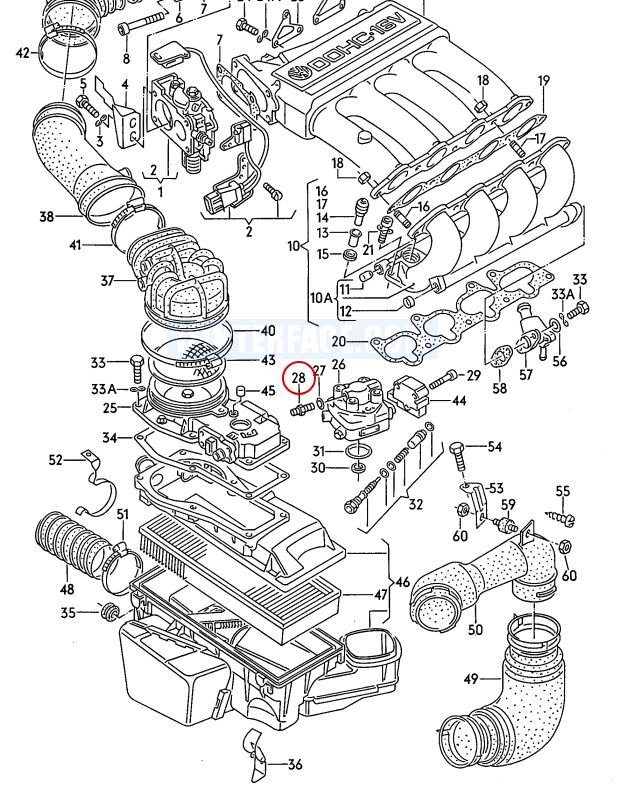

J'ai besoin d'une pièce plus dispo chez vw. Il s'agit de 063 133 541 :
063 133 541.JPG (144.93 Kio) Vu 2823 fois
Les deux filets ont été mangés par le traitement zingage bichromaté. Il s'agit de la fixation du tuyau de carburant du retour du régulateur de réchauffement.
Des filets mangés par le traitement il y en avait d'autres, comme le banjo sur le régulateur de réchauffement mais encore dispo chez VW :) !
Quelqu'un aurais cela chez lui? Ou connais un bon plan pour me dépanner? Je ne trouve pas et c'est embêtant. HELP plzzz :jmerend:

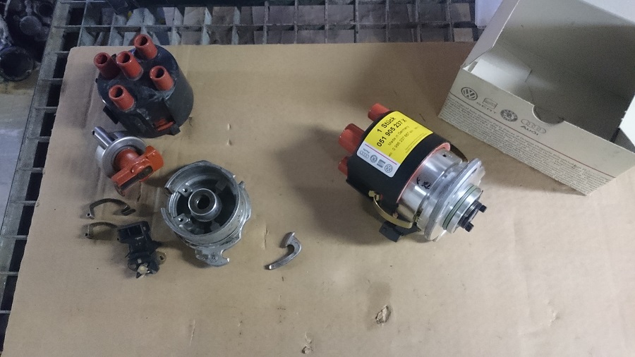

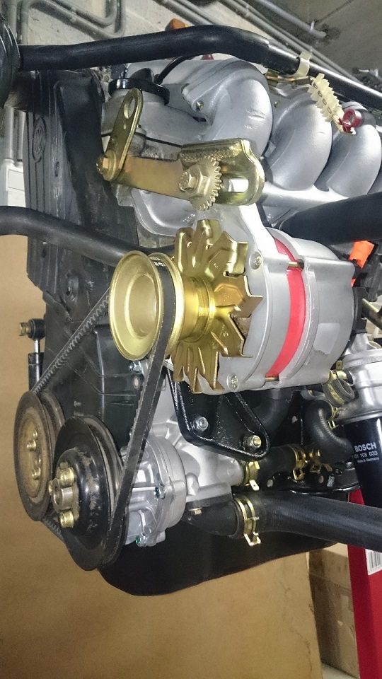

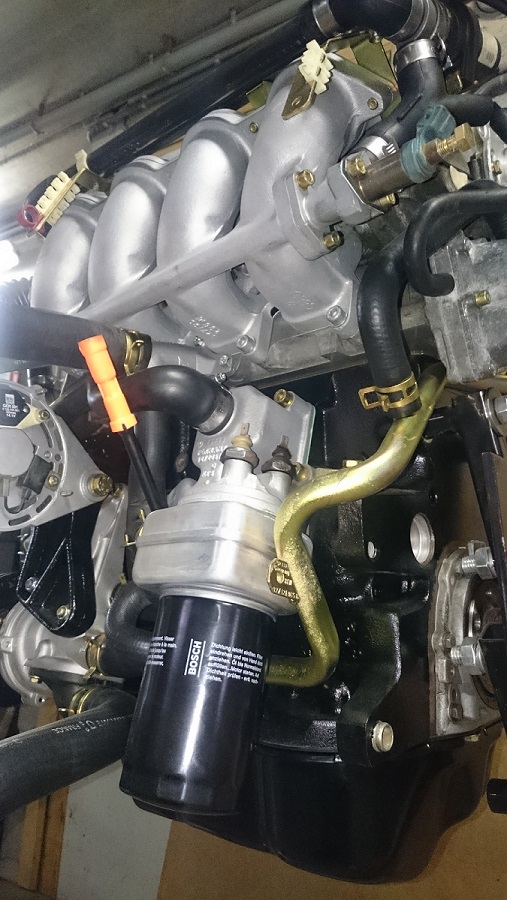

Je n'ai plus eu beaucoup de temps à consacrer à la golf ces dernières semaines. Voici un résumé de ce qui a été fait entre temps.
Quelques actions sur le moteur:
- Nouveau allumeur. J'ai cassé l'ancien en le démontant :oops:

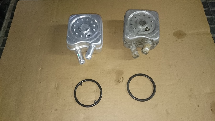

- nouveau échangeur et son joint
DSC_3065 - Copie.JPG (143.85 Kio) Vu 2796 fois
DSC_3068 - Copie.JPG (136.88 Kio) Vu 2796 fois

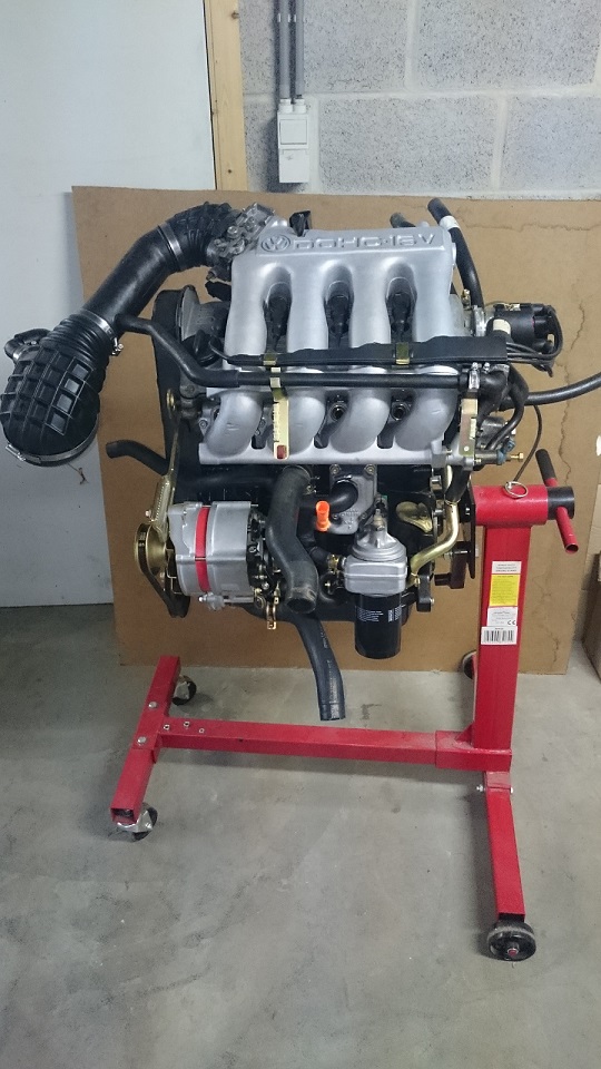

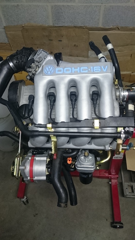

Le moteur dans l'état actuel. Il reste à peindre l'inscription sur le collecteur d'admission (j'ai déjà la peinture).
Insérer les injecteurs et mettre les durites de carburant. Je pense faire cela moteur en place :bizarre: Avec le doseur distributeur bien en place sur la boite à air pour un montage correct sans que tout soit pendant jusqu'au montage dans la caisse.
Les durites d'air ont toutes des nouveaux colliers de serrage 8)
DSC_3261 - Copie.JPG (184.46 Kio) Vu 2796 fois
Deux vues plus proche :up: Je pense faire sabler et thermolaquer la poulie de pompe à eau :)
Je ne suis pas fier non plus de la poulie de vilebrequin... :|

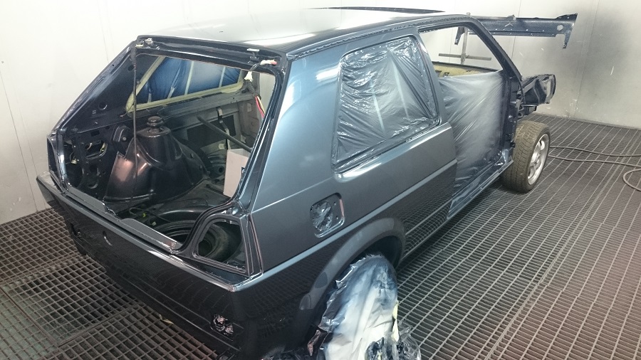

Bonne nouvelle!!! La voiture est de retour de carrosserie. Je n'ai pas encore reçu toutes les photos du carrossier, mais voici un aperçu en allant la chercher.
Je vous partagerai les travaux de carrosserie plus tard :) Ce bleu Helios :amour: On passe du noir au blanc par rapport à avant. La peinture avait bien souffert.

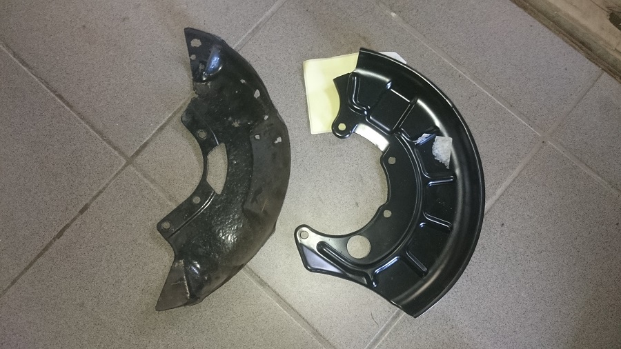

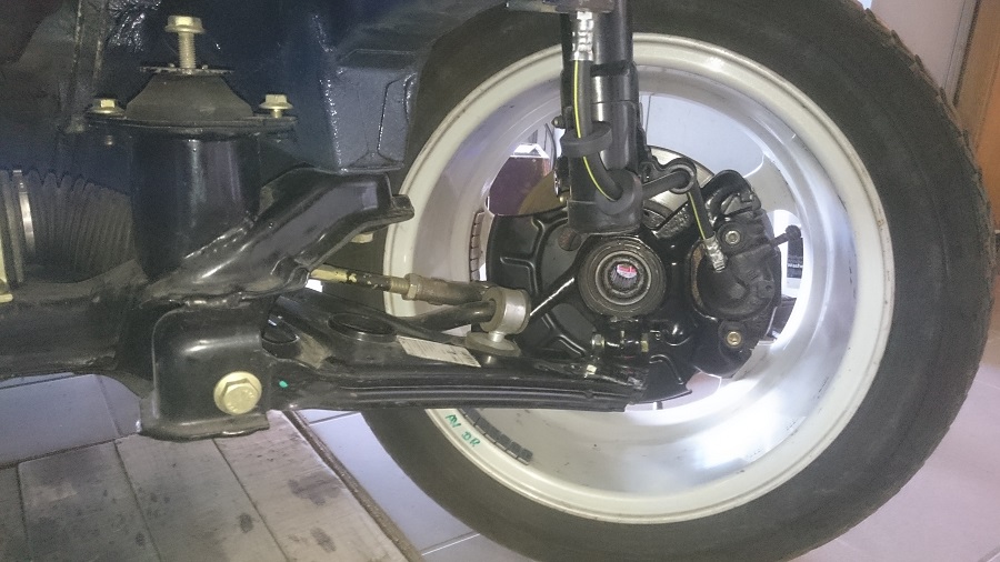

J'ai remplacé les flasques avant de frein. J'avais restauré en 2015 les existants, mais ils avaient mal supporté le sablage!
DSC_3240 - Copie.JPG (201.68 Kio) Vu 2796 fois
DSC_3246 - Copie.JPG (169.91 Kio) Vu 2796 fois
Je restaure actuellement la partie freinage sur la caisse. Je m'étais arreté en 2015 au flexible de frein.
Cette fois-ci, nouvelles durites rigides ou cela est nécessaire, nouveau maître cylindre et révision du servofrein.
Mise en peinture des durites rigides avec la couleur d'origine, un vert militaire RAL 6006
