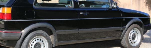

Les baguettes que je me suis procurées possèdent des points d'ancrage pour les clips (cf photo ci-dessous). Donc je confirme qu'elles sont clipsables. Pour info, je vous communique le résultats des recherches que j'ai faites pour trouver le bon modèle (n'hésitez pas à me dire si je me trompe).
Pour une Golf de 1989 (grands carreaux petits pares chocs), les baguettes ont une hauteur de 70 et ont pour références :
Porte gauche : 191 853 515 F
Porte droite : 191 853 516 F
Panneau latéral gauche 191 853 535 F
Panneau latéral droite 191 853 536 F
Voici une photo, d'un exemplaire qui semble avoir la config d'origine :
- golf88.JPG (27.99 Kio) Vu 2093 fois
