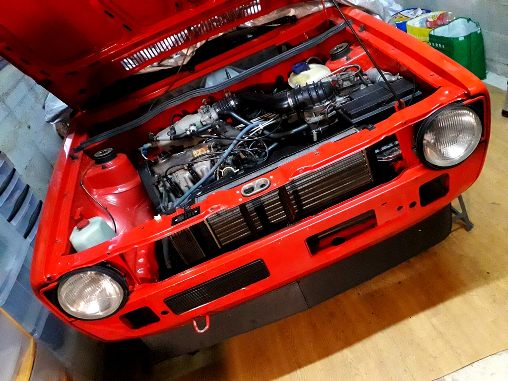

Bon.... j'ai le meme soucis qu'il y a quelques années...
J'ai refermé mon circuit de LDR (et mis de l'eau pour l'instant, histoire de faire un coup de rinçage)
J'ouvre le bocal, et je mets de l'eau. Ca glougloute pas mal. Une fois rempli (en dessous du max quand même) je laisse ouvert le bocal et je démarre la voiture, chauffage ouvert.
Je précise que le calorstat et le thermocontacteur sont tout neufs. Mon radiateur a deux ans environ
Ca tourne depuis quelques minutes, l'aiguille de température commence a monter.
J'ai un retour d'eau dans le bocal via la petite durite du retour radiateur.
Ca grimpe encore au niveau de l'aiguille...
Ca arrive au delà des 3/4 et l'eau commence a déborder du bocal.... sans que mon ventilo ne se soit déclenché.
Du coup, j'ai refermé mon bocal et laissé tourner encore un peu. Avant de couper.
Toujours pas de declenchement de ventilo, pourtant il fonctionne bien (je l'ai shunté pour vérifier et il tourne bien)
C'est pas censé être un systeme sous pression ? Car la durite du haut du radiateur est loin d’être dure, pour pas dire molle (et est tres chaude), comme si elle etait vide.
Si j'ai un retour d'eau par le retour radiateur, c'est bien que mon calorstat c'est ouvert non ?
La durite du haut est tres chaude, par contre, celle du bas beaucoup moins chaude.... pompe a eau en vrac ?

Il est neuf... et la dernière fois que je l'ai changé, aussi par un neuf, j'avais eu le même comportement (le dernier je l'avais testé dans un casserole, il s’était bien ouvert.
Bon.... j'ai descendu la voiture des rampes et j'ai refait tourner. L'aiguille monte a peu prés aux trois quarts, mais le ventilo ne s'est pas déclenché.
Du coup je suis allé faire un tour pour voir si l'aiguille descendait bien en roulant. C'est le cas.
Mais jamais en dessous de la moitié, voir un peu au dessus.
Le tout, sans pare choc avant ni plaque, ni cligno ^^
Surprise en arrivant, je me gare devant chez moi, en laissant tourner, et surprise, le ventilo s'est mis en marche tout seul comme un grand... et s'est arrêté une fois l'aiguille un peu plus basse.
Donc a priori tout va bien... (finalement)
Me reste plus qu'a virer cette flotte et mettre le G13 que j'ai acheté hier.
Ca vaut le coup que je mettes de l'eau déminéralisée ou je peux de la flotte du robinet ?

Personnellement pas de soucis de jauge a essence ^^
Elle a une sacrée gueule sans PC.
