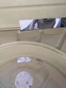

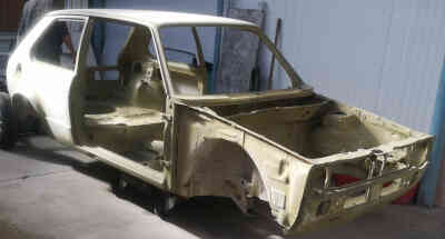

Bon il reste du boulot au carrossier, la roue de secours par exemple mais ça sera pour plus tard, on range la caisse pour aujourd'hui et on repassera quand le carrossier aura fini tout le dessous pour remonter les trains
- IMG_20190216_103217.jpg (12.66 Kio) Vu 6668 fois
- IMG_20190216_114333.jpg (19.16 Kio) Vu 6668 fois

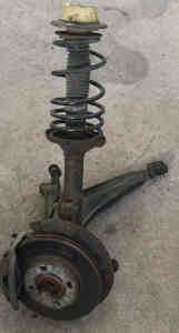

Ce que l'on a démonté
- train arrière
- IMG_20190216_103205.jpg (19.36 Kio) Vu 6668 fois

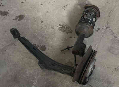

- demi train avant
- IMG_20190216_103207.jpg (14.2 Kio) Vu 6668 fois
- l'autre
- IMG_20190216_103209.jpg (19.62 Kio) Vu 6668 fois

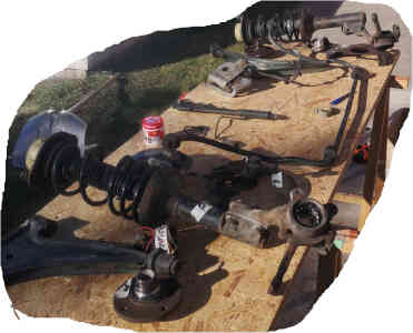

Re: gris diamant Azar
Vu qu'il fait super beau ce week end, j'en profite l'après midi pur faire un petit stand afin de démonter complétement les trains avant en prévision du sablage.
- IMG_20190216_151339.jpg (28.1 Kio) Vu 6667 fois
- IMG_20190216_161018.jpg (20.23 Kio) Vu 6667 fois

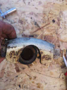

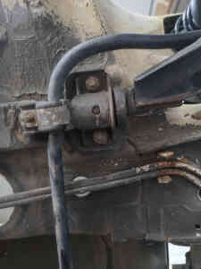

Du coup j'en arrive aux questions:
Sur la photo précédente, on peut voir les mâchoires du train avant. De quel couleur sont elles d'origine?

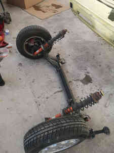

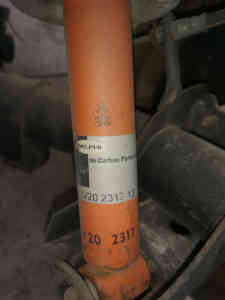

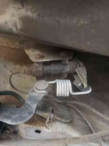

Bon, j'ai un peu peur de me lancer la dedans, au vu de tout ce que j'ai pu lire mais tant pis on y va.
Vous aurez pu constater que sur mon train arrière, il y a des disques...(train arrière de G 2)
vu que mon budget n'est pas illimité et que sur la donneuse, le train arrière n'est pas très jojo, je me dis que pour le moment je garde les disques à l'arrière et c'est pas irréversible, je referai cela plus tard, je prendrai le temps de refaire l'autre train arrière propre et je le mettrai sur la caisse dans un second temps.
Donc j'ai bien un MC de 22 en V
Mais durites de freins vont être refaites
Questions, ou je peux trouver un limiteur de pression 3/15, de même pour le compensateur 4 disques et ou celui ci s'installe-t-il?
S'il y a des experts qui voit des incohérence, ne pas hésitez à me le dire, je fais de mon mieux.
Ton train arrière n'est pas un de G2 mais bien un de G1 avec fusées et disques de golf 2.
Je pense que c'est tout à fait possible de récupérer l'ensemble fusées/tambours de la donneuse.
Oui, je me suis mal exprimé. Je voulais avant comparer les prix entre garder les disques pour le moment tout en ayant un freinage sans risque et refaire complètement les tambours.

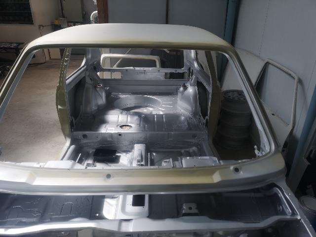

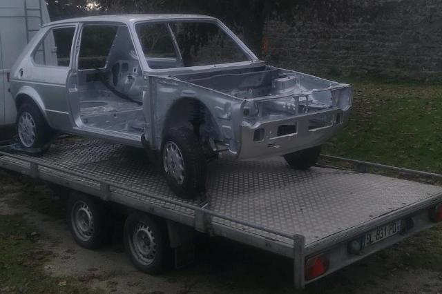

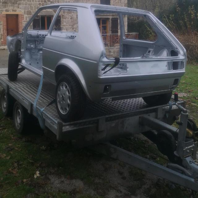

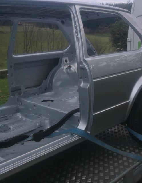

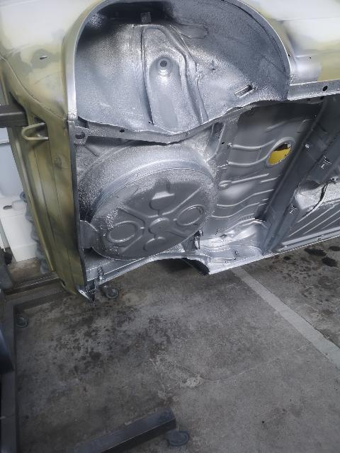

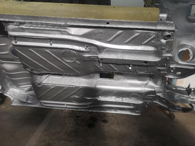

Salut à tous, bon le projet n'est pas tombée à l'eau, juste pas le temps de tout faire mais ça avance. Retour de la caisse de chez le carrossier et il a super bien bossé. Y a plus qu'à remonterz
- rps20200403_223531.jpg (49.66 Kio) Vu 6617 fois
- rps20200403_223505.jpg (47.86 Kio) Vu 6617 fois
- rps20200403_223438.jpg (37.2 Kio) Vu 6617 fois
- rps20200403_223344.jpg (33.51 Kio) Vu 6617 fois
- rps20200403_223212.jpg (34.14 Kio) Vu 6617 fois

Allez encore une
- rps20200403_224529.jpg (51.89 Kio) Vu 6617 fois

Il a retrouvé la carte grise, donc c'est ok.
Tu as trouvé une solution pour tes disques?
Honnêtement, des disques sur une G1, c'est plutôt dangereux, il faut laisser très peu de pression vers l'arrière, car il y a un gros risque de blocage...
Pour info, sur ma Golf 1 de piste, avec des freins de G60 à l'avant, et un limiteur de pression, mon train arrière à disque freine encore trop... J'en suis à me demander si je ne vais pas meuler les plaquettes arrières...
