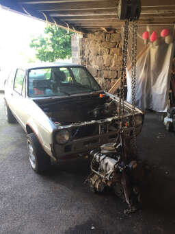

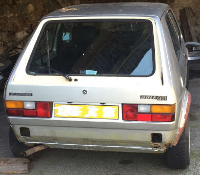

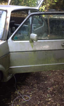

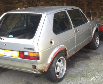

Comme indiqué dans la présentation, j'ai acquis une 1600 de 1982 boite 5, suite à un décès dans la famille. Celle ci était stationnée sous un grand sapin à l’arrêt depuis au moins 10 ANS

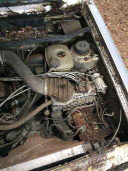

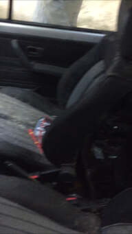

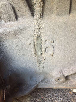

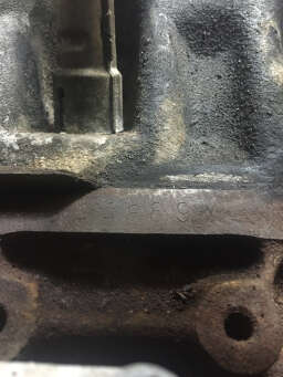

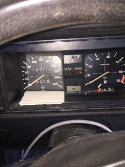

Comme on peut le voir 121 000Km mais moteur frappé d'un X à la fin, donc échange standard Volkswagen?
Intérieur moisi mais compteur et tableau de bord en bon état bien que le MFA est une grosse tache noir en plein milieu.
Habillage latéral, ciel de toit impeccable après nettoyage, siège banquette en bon état sauf le conducteur qui à un trou.

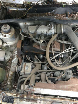

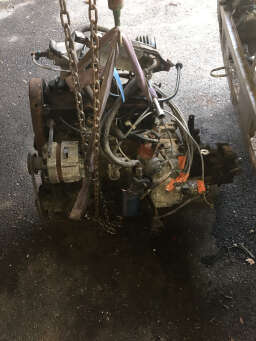

Après vidange de tout le fluide, remplacement bougies, fluide, filtre, essais de démarrage infructueux pompe à essence H.S

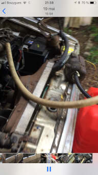

Remplacement pompe à essence, branchement en direct sur un interrupteur, fuite sur durite alimentation, branchement du tout en direct:
Rien, démontage injecteur après beaucoup d'insistance et de maltraitance des injecteurs et 2 batteries, démarrage, je peux enfin rouler avec
je la ramène chez mon père. (moins d'un kilomètre)

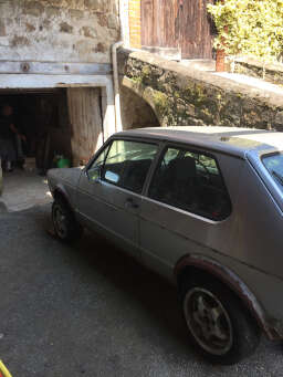

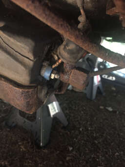

Démontage du kit BBS et la rouille, puis rouille, puis rouille.
Re: gris diamant Azar

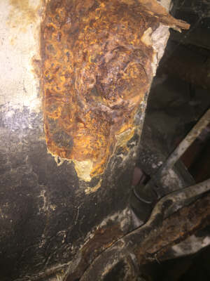

Le dessous est pire, les longerons sont complétement bouffés ainsi que les bas de caisse, les tapis de sol sont trempés (10 ans dehors à 900m d'altitude ça pardonne pas), l'emplacement de la roue de secours=un trou béant.
Je fais venir un carrossier qui me dit, elle est beaucoup trop abimée pour la sauver, trouve une autre caisse.

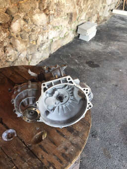

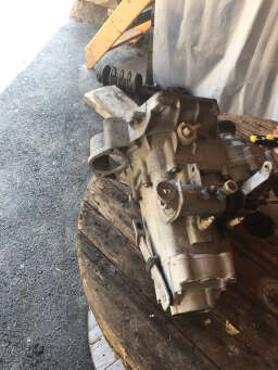

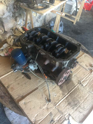

Sablage de la boite, bien protégée, d'autre pièce sont en cours.

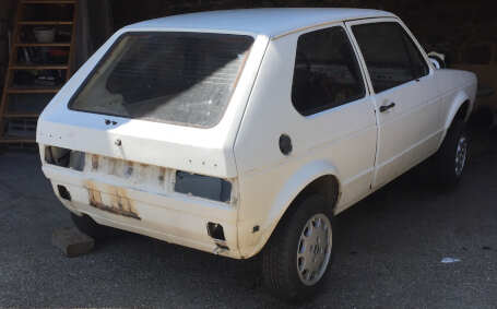

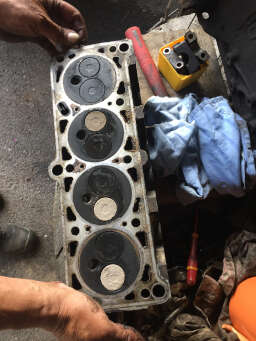

J'ai trouvé une remplaçante en bien meilleure état, mais une GTD, moteur CY avec deux soupapes cassées que je remontrerai peut être par la suite si ça peut intéresser quelqu’un. alors c'est reparti on démonte.
Pour le moment, je cours après un carrossier mais un bon car quand je lis certain truc sur le forum, ça fait peur. Du coup que ce que l'on m'a conseillé mais 3 m'ont déjà répondu qu'ils avaient plus d'un an de délai vior plus sur des projets comme le mien.
Le premier, il me mène en bateau depuis 3 mois et doit venir voir la blanche mais j'attends toujours son appel malgré mes relances.
J'en ai trouvé un deuxième qui est venu et doit me faire un devis mais la pareil, ça fait plus d'un mois que j'attends et je précise qu'il n'était pas en congés.

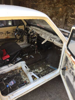

Salut à tous, j’ai enfin eu le retour d’un carrossier qui me propose :
Remplacement des bas de caisse,
reprendre les deux/trois léger point de rouille ( essuie glace avant, et roue de secours ) mais rien de bien méchant.
Les quelques modif pour que la gtd soit une gti
Peinture ext/int.
Il me dit que ma voiture après cela sera repartie pour 20 ans sans problème, tout ça pour 2500€.

Sinon la culasse a été envoyée en épreuve, il y a une semaine, pas de nouvelles, bonnes nouvelles ?

La blanche est quasi prête pour l’envoyer en carrosserie reste plus que les deux trains dessus du coup remettre le moteur pour le ct

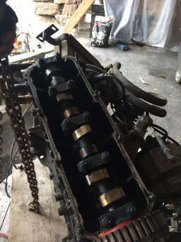

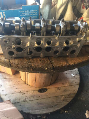

Retour d’info pour la culasse, elle est en bon état, et va être retapée
Petit bémol pour l’arbre a cames qui a une rayure au niveau d’un palier récupérable mais le commerciale de la boîte qui me fait cela et qui d’ailleurs est super sympa, m’a fortement recommandé de le remplacer. Je suis bien chaud pour partir sur la réf co14656 de mecamachin, ça m’en parait un bon produit?
Pour info pour avoir une culasse nicquel ( surfaçage/ nettoyage/ rectif siège soupape/ remplacement guide/ remplacement poussoir/ remontage arbre à cames et réglage/ vis culasse/ pochette rodage/pochette
Joint et superfinition acames+palier???? et une rectification du volant moteur: 740€ ttc
Au vue de ce que tu dis Jetta, pour la carte grise je vais voir avec le proprio ( héritier), je vais essayer de le convaincre de prendre son mal en patience et d’attendre la fin de la rénovation. Et je ferai le ct à ce moment. Et les papiers dans la foulée reste à voir s’il faudra que je fasse une ou deux carte grise.

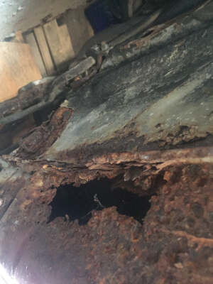

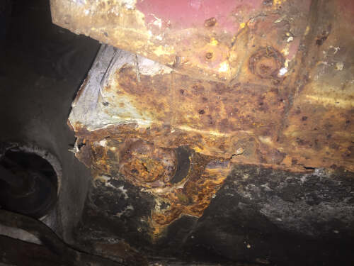

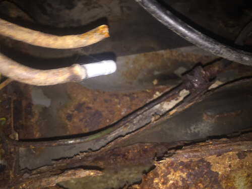

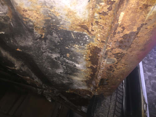

Le dessous de la caisse d'origine
- IMG_9070.jpg (45.62 Kio) Vu 6129 fois
- IMG_9071.jpg (39.39 Kio) Vu 6129 fois
- IMG_9072.jpg (29.75 Kio) Vu 6129 fois

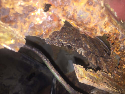

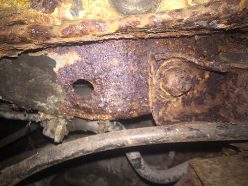

rouille, rouille, rouille
- IMG_9073.jpg (34.65 Kio) Vu 6128 fois
- IMG_9075.jpg (49.93 Kio) Vu 6128 fois
- IMG_9078.jpg (41.74 Kio) Vu 6128 fois
- IMG_9081.jpg (34.63 Kio) Vu 6128 fois

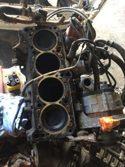

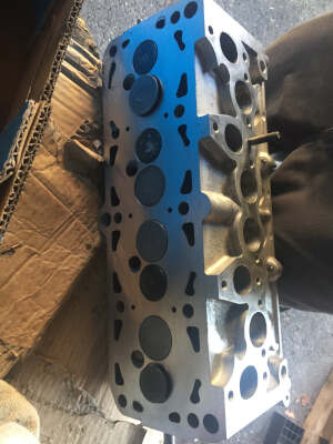

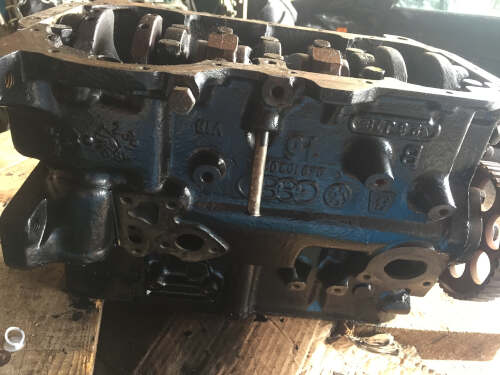

Une super bonne nouvelle, le nouveau propriétaire de la maison du proprio de la golf décédé, a retrouvé la carte grise de la golf, du coup vu qu'on s'était pas pressé pour faire les papiers, on va pouvoir tout faire en ordre chez le notaire.
- une belle culasse toute "neuve"
- IMG_9494.jpg (36.41 Kio) Vu 6126 fois
- IMG_9498.jpg (36.28 Kio) Vu 6126 fois

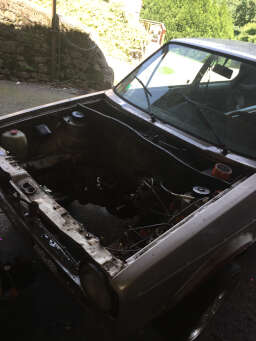

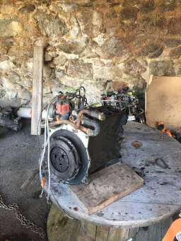

Un peu de peinture, Restom EAF 2092 en pot pour le moteur et pistolet pour les reste
- avant
- IMG_9059.jpg (38.09 Kio) Vu 6125 fois
- après
- IMG_9580.jpg (41.97 Kio) Vu 6125 fois

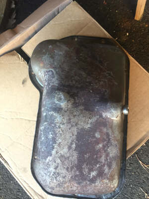

peinture
- avant
- IMG_9496.jpg (33.67 Kio) Vu 6124 fois
- après
- IMG_20181021_101954.jpg (28.23 Kio) Vu 6124 fois
