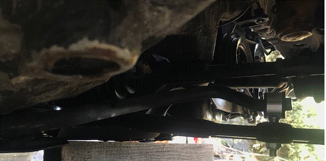

Voila je viens de récupérer une golf gti 16s dont le train avant à été refait mais après avoir démonté une roue je me suis aperçu que la barre stabilisatrice touche la barre de direction quand je tourne les roues.
barre stab.gif (117.86 Kio) Vu 1947 fois

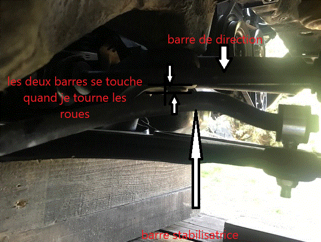

mon interrogation est la suivante es possible qu'il est monté la barre stabilisatrice à l'envers!!

Hello, la barre stab est effectivement montée à l'envers :shock:
pas besoin de déposer le moteur pour remettre les choses à l'endroit!

Merci pour la réponse, il faut que je soulage le moteur c’est ça !! Et après je peux la faire tomber
