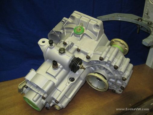

Ah mince... merci ! une idée de l'allure qu'il d'oit avoir, ce "bouchon/filtre" ?
Re: Ca patine chef !
Une petite photo

J'ai même retrouvé le capuchon de mise à l'air libre de la boite... !
il trainait sur le moteur, coincé vers le démarreur... !
