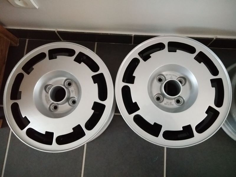

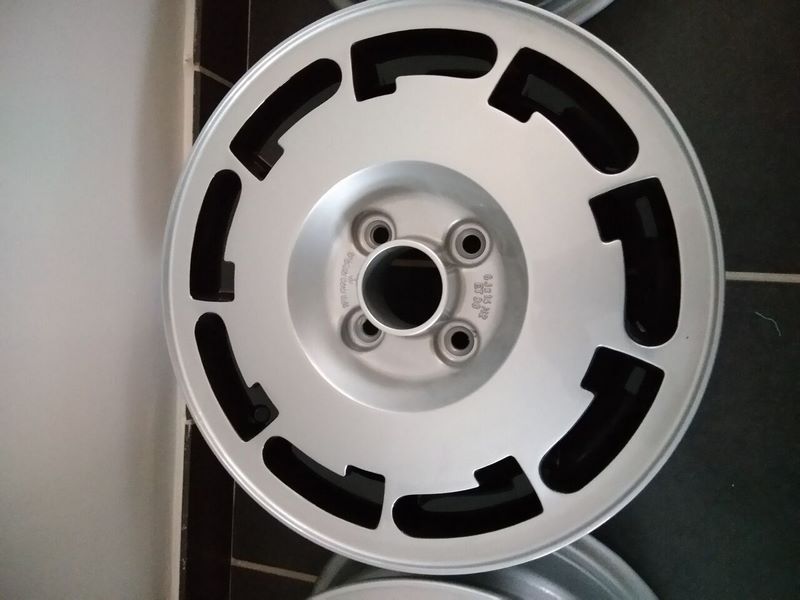

Bonjour à tous ,
Je viens de refaire un jeu de jantes pirelli pour ma golf et j'aimerai savoir quelle longueur et quelle portée vous utilisez ?
Je mettrai des photos prochainement des jantes

elles sont très jolies, où les as-tu laissées pour ce travail?
S'il s'agit de 6J14et38 et qu'elles portent le n° VW que tu peux voir sur le lien avec les boulons et leur longueur, il s'agit bien de portée sphérique!
S'il te reste un doute, il suffit de graisser légèrement la portée d'un boulon et de le placer dans son alésage en le faisant tourner un peu, tu verras tout de suite à la trace laissée, s'il est bon (trace pleine et large) ou pas (1 ou 2 traces très étroites)
