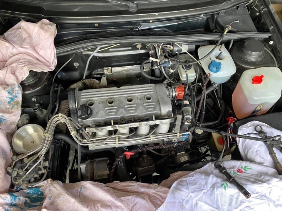

Pour l'instant, j'ai attaqué la repose du couvre-culasse et ça ne va pas comme je veux.😤😡👎
David33] VW Golf 2 GTI 16S (03/87) => Remontage du couvre culasse
Remontage du couvre culasse et de l'admission

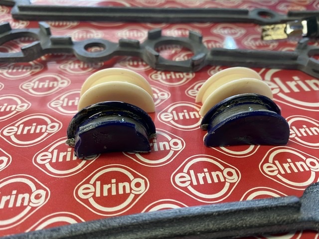

Super motivé, ce matin au réveil, malgré ce maivais temps, je me suis attaqué au remontage

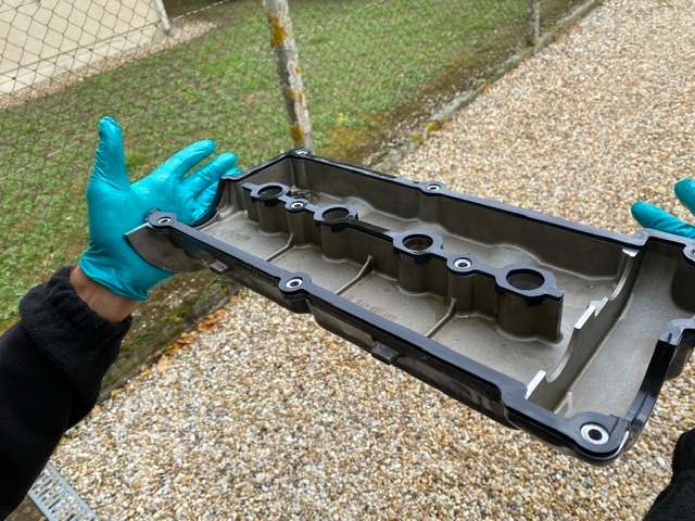

Sur la photo ci-dessous, les demi-ronds montés auparavant sont en piteux état. 😡🤷🏽‍♂️ Ils ont soit disant 4000 kms, achetés chez Mécatechnic.

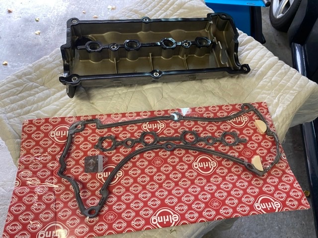

Le joint couvre culasse étant arrivé, il est bien blanc et sec ! 🧐
J'ai décidé de le reposer sans mettre de la pâte à joints comme beaucoup me conseillent sur ce forum
Derrière, petit nettoyage des portées de joints pour enlever le sur-plus de pâte et les aspérités. Un bon coup d'aspirateur et tout est nickel

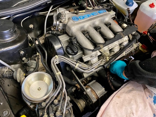

Reste plus qu'à tout remonté Après avoir mis de l'huile sur les joints et la porté
Lors du serrage en croix, la vis entre le cylindre 3 et 4 ne serre pas à fond ... si je le serre trop, elle se met à tourner à nouveau. C'est froiré ! 😱😡😤👎
Bon autant, on rajoute qu'avec la pluie et le froid et mon niveau débutant, ce n'est pas l'éclate🤷🏽‍♂️
Avec un pote Jean-Chris, Faute de mieux, on remet l'admission en gardant le vieux joint en graphite.
Là, j'essaye de rédémarrer, elle démarre au quart de tour, mais ne tien pas le ralenti. Il faut jouer de l'accélérateur pour ne pas caler. Dès que je stabilise le pied sur l'accélérateur, la GTI 16S tourne mal au ralenti voire cale
Trop ou pas assez d'air ?
Trop ou pas assez d'essence ?
Pour rappel, récemment j'ai changé les joints du couvre-culasse, regardé si le clapet anti-retour de carburant jouait correctement son rôle et j'ai démonté la pompe de pré-alimentation carburant.pour contrôlé le pré-filtre.
Mon mauvais fonctionnement de moteur peut provenir d'où ?
Tu as insister ? Tu à vider le réservoir tampon et une partie des durites. Moi j’avais dû forcer pas mal de temps sur le démarreur pour que tout revienne dans l’ordre
[David33] VW Golf 2 GTI 16S (03/87) => Remise en état mécanique
yannis a écrit : sam. 3 oct. 2020 16:02 Tu as insister ? Tu à vider le réservoir tampon et une partie des durites. Moi j’avais dû forcer pas mal de temps sur le démarreur pour que tout revienne dans l’ordre
Même pas ! 🤷🏽‍♂️
Moi, l'auto a démarré au quart de tour, mais elle ne tient pas le ralenti😡😢
J'ai un bruit bizarre au moteur ... comme une truc qui a une prise d'air ... ou je ne sais quoi !🤔
C’est peut être le temps que le circuit se « remplisse » et remette sous pression.
