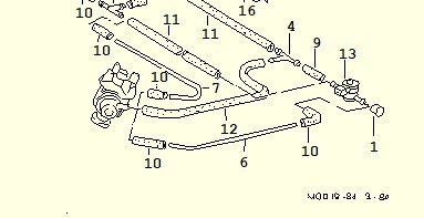

Yannis, j'ai vu qq trucs sur les photos de ton moteur:
Vérifie la position de ton câble d'embrayage, il n'a pas l'air bien placé sur certaines photos. (attention de ne pas le désaccoupler sans le brider, car c'est la version avec le rattrapage de jeu automatique :bleble: )
En principe, tu devrais avoir un flexible en dur entre le capteur de dépression et la capsule de l'allumeur. Là tu as bien 35cm de durite. C'est pas bien grave, mais ça attenue un peu les variations rapide de dépression.
J'ai aussi noté le raccord du 4ième injecteur qui est un peu bizarre :bizarre: mais si ça fait le boulot, touche à rien ^^
Il y a aussi un clip manquant qui permet de maintenir le faisceau électrique au dessus de la boîte de vitesse.

Ivan a écrit : mar. 6 oct. 2020 13:09 Yannis, j'ai vu qq trucs sur les photos de ton moteur:
(et la plaque au dessus du radiateur :mrgeen: )
Merci pour c’est grosses précisions !
Pour le câble d’embrayage il a été posé en 2009 et a 80.000kms dans les dents, je n’y ai pas touché depuis !
Pour le flexible de dépression, aurais-tu une photo du montage d’origine ?
Les injecteurs ont étés déposés en 2017 lors de la réfection de la culasse, pareil, pas touché depuis et ça a l’air de bien tourner ( 50.000kms depuis )
Concernant les clips, certains ont cassés lorsque j’ai changé le faisceau d’allumage/TSZ je n’ai sûrement pas remis comme il le fallait.
Je suis curieux de voir à quoi ressemble la plaque au dessus du radiateur !

Pour le câble d'embrayage, il ne m'avait pas l'air tout à fait dans l'axe au niveau du support sur la boîte. En principe, il y a une sorte de silent bloc, avec une partie qui s'enfile sur le support. (assez difficile à décrire).
Cela permet de centrer le câble. J'ai déjà vu certaines boîtes de vitesses avec un soucis de ce côté là, et le support de boîte avait littéralement été scié par le câble!
Pour le raccord de dépression:
Tu as en fait 2 petits raccords, et un flexible en dur entre l'allumeur et le capteur de dépression (montage 10 / 6 / 10 )
Pour le raccord, c'est juste que le raccord de l'injecteur n°4 a l'air d'être différent, avec une partie non tressée de plus grande dimension. Encore une fois, ça ne gêne pas!
Pour la plaque, je vais aller me repentir à genou au pied de ma 16s, y en a pas sur les Golf 2. A priori la traverse supérieure suffit pour guider l'air :up:

Des petites photos des détails évoqués par Ivan. Qu’est-ce qui cloche du coup ?
