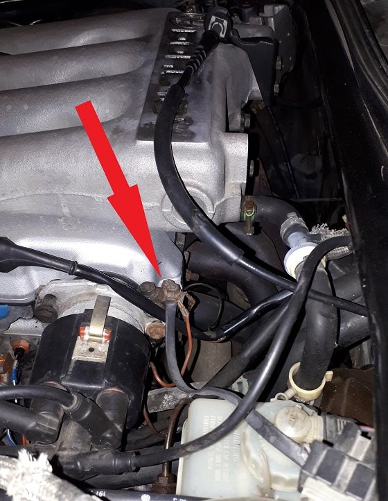

Tu as une photo de ce point de masse, s'il te plaît ?
Re: problème électrique sur compteur
salut
j ai pas de photo , mais tu as un pas de vis a l arrière droit de la culasse au niveau du couvre culasse : la il y a des cosses de masses vissées avec un ecrou.

bonsoir,
j'ai une photo de ce point de masse, il me semble que l'on parle de celui ci.
en espérant t'avoir aidé.
moteur golf 2.jpg (94.24 Kio) Vu 4035 fois

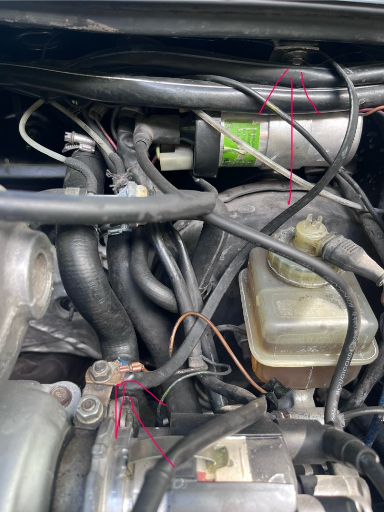

Petit déterrage du topic !
Peux-tu me dire où se connecte cette masse de l'autre côté ? en changeant la bobine HT, la tresse m'est tombée dans les mains. Je l'ai remis un peu au pif et bien entendu je n'ai plus de compteur de vitesse.

Voici une photo

Super merci pour ta réponse !
Je me suis fait chier à la mettre sur la 2e vis derrière la bobine pour ne pas voir la tresse.
