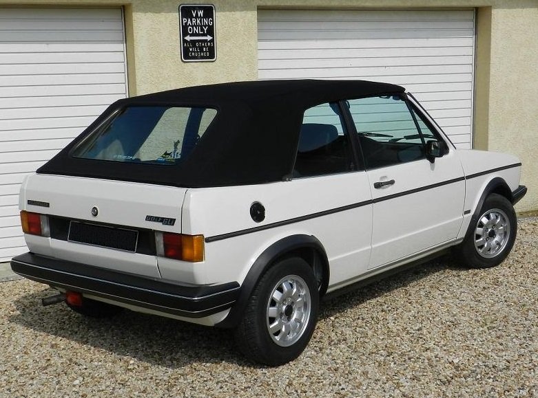

J'ai fait repeindre en 2012, le Golf Cabriolet 1600 GLI de 1981 ....
2011-12-22 17.25.10.jpg (77.63 Kio) Vu 5742 fois
2012-02-10 10.00.07.jpg (92.29 Kio) Vu 5742 fois
..., derrière je l'ai revendu en 2019, il brillait énormément, pourtant, je n'ai pas polishé, lustré, ou fait du détailling dessus.
VW Golf GLI 2.JPG (89.94 Kio) Vu 5742 fois
GLI 19 - Copie.jpg (132.78 Kio) Vu 5742 fois
VW Golf GLI 3.JPG (73.83 Kio) Vu 5742 fois
Cela dépend aussi des vernis et peintures utilisées par le carrossier :vivemoi: :vivemoi: :bravo: :bizarre: :mrgeen:

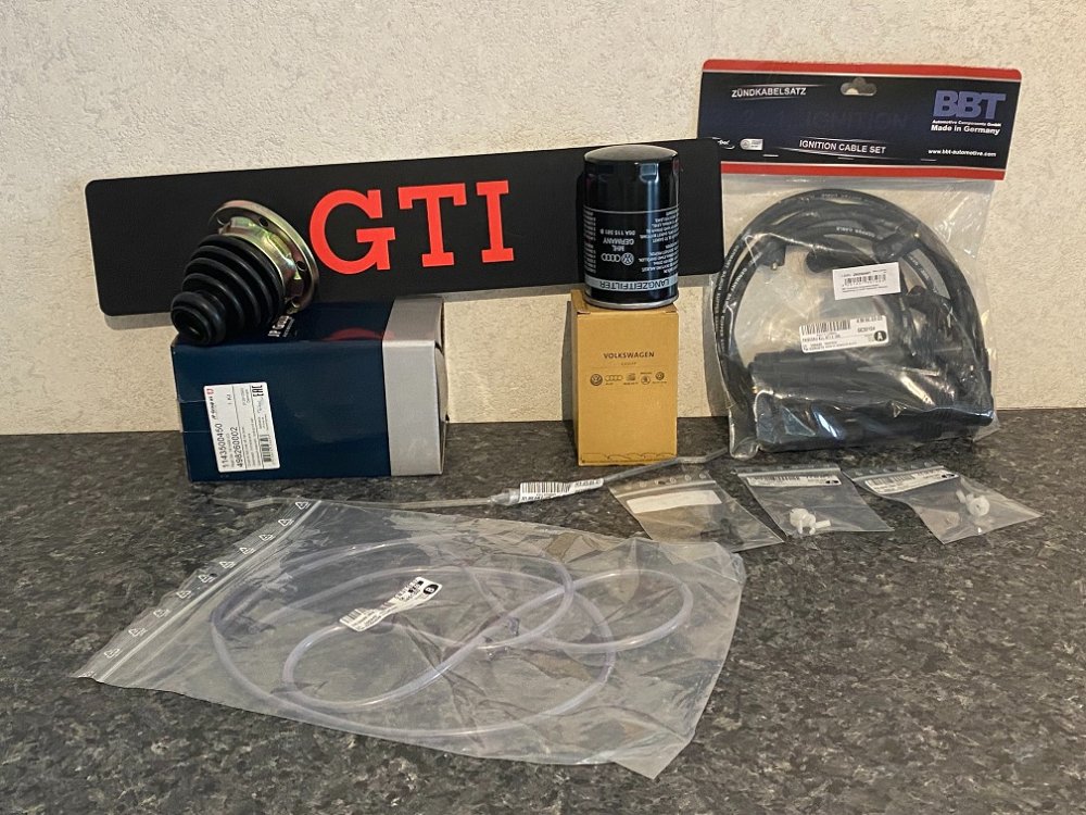

Petite réception du jour ! :bravo:
Arrivée en provenance de chez Mécatechnic
Deux commandes, un seul frais de port. :up:

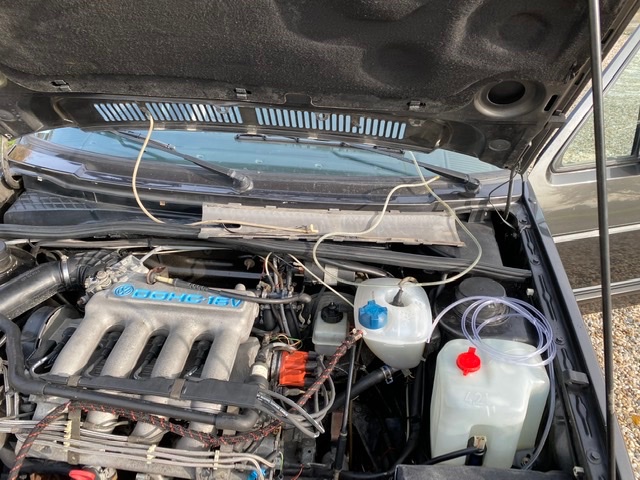

[David33] VW Golf 2 GTI 16S (03/87) => Remise en état lave-glace
Remise en état du circuit de lave-glace :
Quelques mois après l'achat, j'ai découvert que la pompe ne fonctionnait pas lorsque j'appuyais sur le commodo.
J'ai donc mis le 12 Volt, directement sur la pompe. Elle ne fonctionnait pas. J'en ai donc commandé la pompe.💰
Après avoir changé la pompe de lave-glace, 🛠🔨l'essai n'a pas été concluant :
La pompe fonctionne, mais seul le lave-glace AR fonctionne.
Devant, on entend la pompe mais qui sort des gicleurs.😡🤷🏽‍♂️

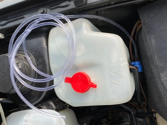

Les tuyaux étant dans un sale état, j'ai décidé de les changer💰
J'ai donc voulu faire cela aujourd'hui ... j'ai donc changé le tuyau en sorti de pompe. 🔨🔩🔧
Si j'appui pour actionner le lave-Glace du pare-brise, l'eau sort du tuyau.
Si je branche direct, le tuyau au gicleur côté conducteur. Rien ne sort. 🙅🏻‍♂️Le gicleur est donc HS ou bouché !!!😤
Comment faites-vous pour le déboucher ?🤔
J’essaierais avec une seringue, sûrement plus de pression que la pompe, ça le déboucheras sûrement ! Et nettoyer à l’eau chaude le gicleur également
[David33] VW Golf 2 GTI 16S (03/87) => Remise en état du circuit lave-glace
yannis a écrit : sam. 24 oct. 2020 21:40J’essaierais avec une seringue, sûrement plus de pression que la pompe, ça le déboucheras sûrement ! Et nettoyer à l’eau chaude le gicleur également
Comment tu fais pour enlever les gicleurs?🧐
Je pense que ça fait bientôt 34 ans qu'ils n'ont pas été enlevés du capot ! 😱👍
Le plastique des gicleurs est blanchi, j'ai peur de les casser en voulant les enlever, tellement les plastiques Me semblent fragiles ! 🤷🏽‍♂️
Une fois les tuyaux enlevés, je met de la pression dans l'autre sens... cela permet à la crasse de partir de là ou elle est venue.
